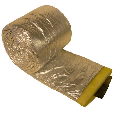

Värmeisolering + kondensskydd är nog obligatoriskt. De kan kombineras också:
Värmepumpen har ju tagit energin i frånluften för att använda till uppvärmning av bostaden.
Så risken att avluften är kallare än omgivningen är stor, och därför finns risk att luftfuktighet kondenserar på avluftröret.
Tack för svar ! Jag ska omisolera röret där jag kommer åt med något liknande din bild.KnockOnWood skrev:Avluften från en värmepump är ju oftast kall.

Jag vill föreslå att du isolerar med neoprene isolering.
Om du klistrar denna på ditt vent-rör med kontaktlim så får du en isolering som klarar ev. kondens.
Denna isolering används ofta till kylrör som går i varma utrymme.

Kondensisolering är väl primärt effektiv med kallt rör i varmt utrymme. På kallvind vintertid är väl nyttan minimal men sommartid med en väl kyld avluft på en varm vind är behovet som störst. Kan du trä på en kondensstrumpa är installationen enkel. Annars funkar givetvis normal sten eller glasull som du plastar in med godkänd tejp
Tyvärr får jag inte på kodensstrumpa i hela sin längd utan att riva rätt mycket, vilket jag helst vill undvika.myrstack skrev:Kondensisolering är väl primärt effektiv med kallt rör i varmt utrymme. På kallvind vintertid är väl nyttan minimal men sommartid med en väl kyld avluft på en varm vind är behovet som störst. Kan du trä på en kondensstrumpa är installationen enkel. Annars funkar givetvis normal sten eller glasull som du plastar in med godkänd tejp
