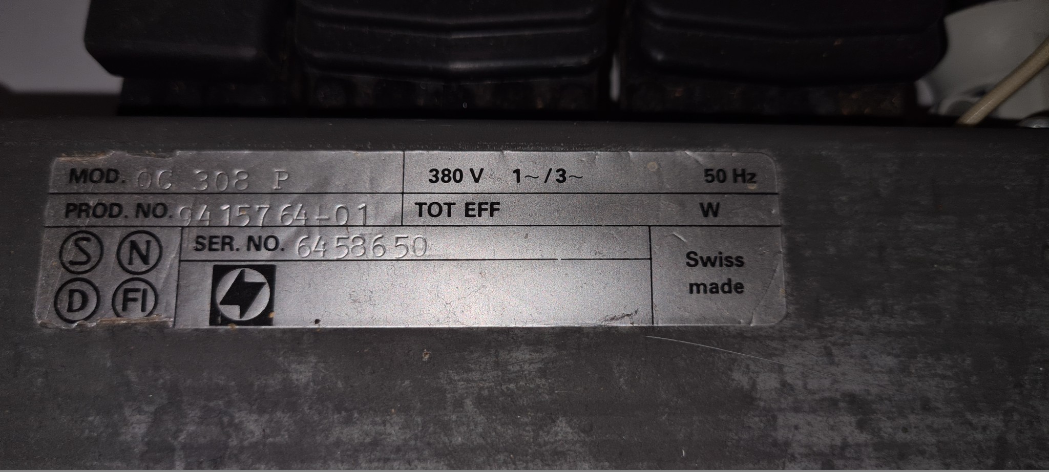

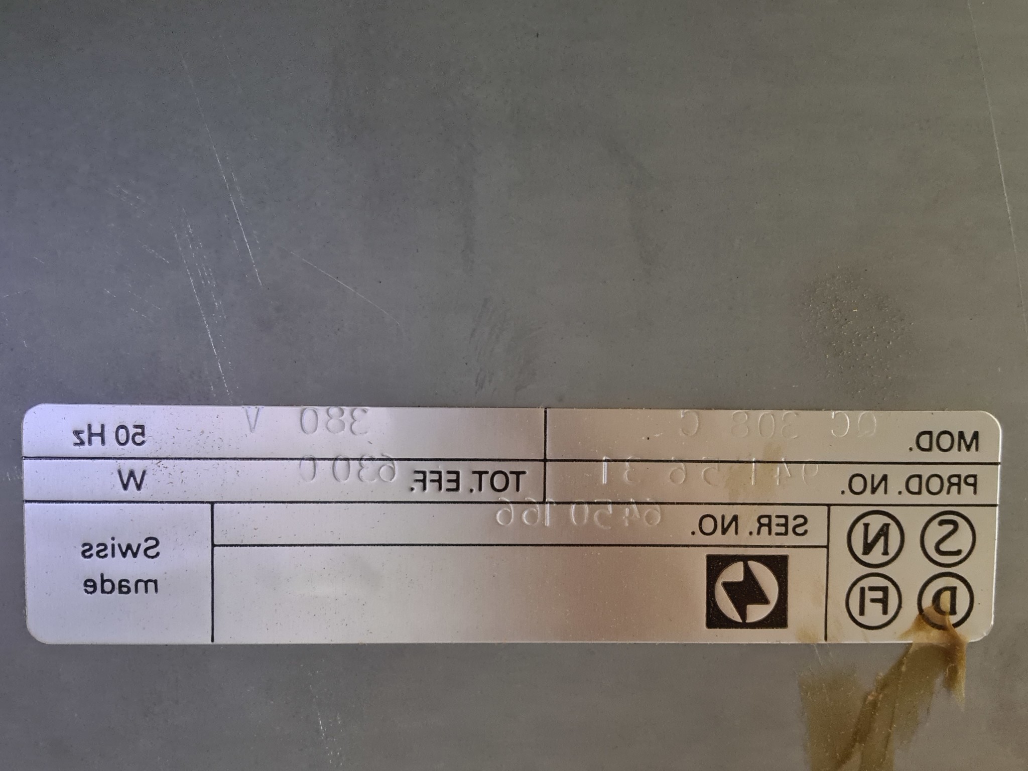

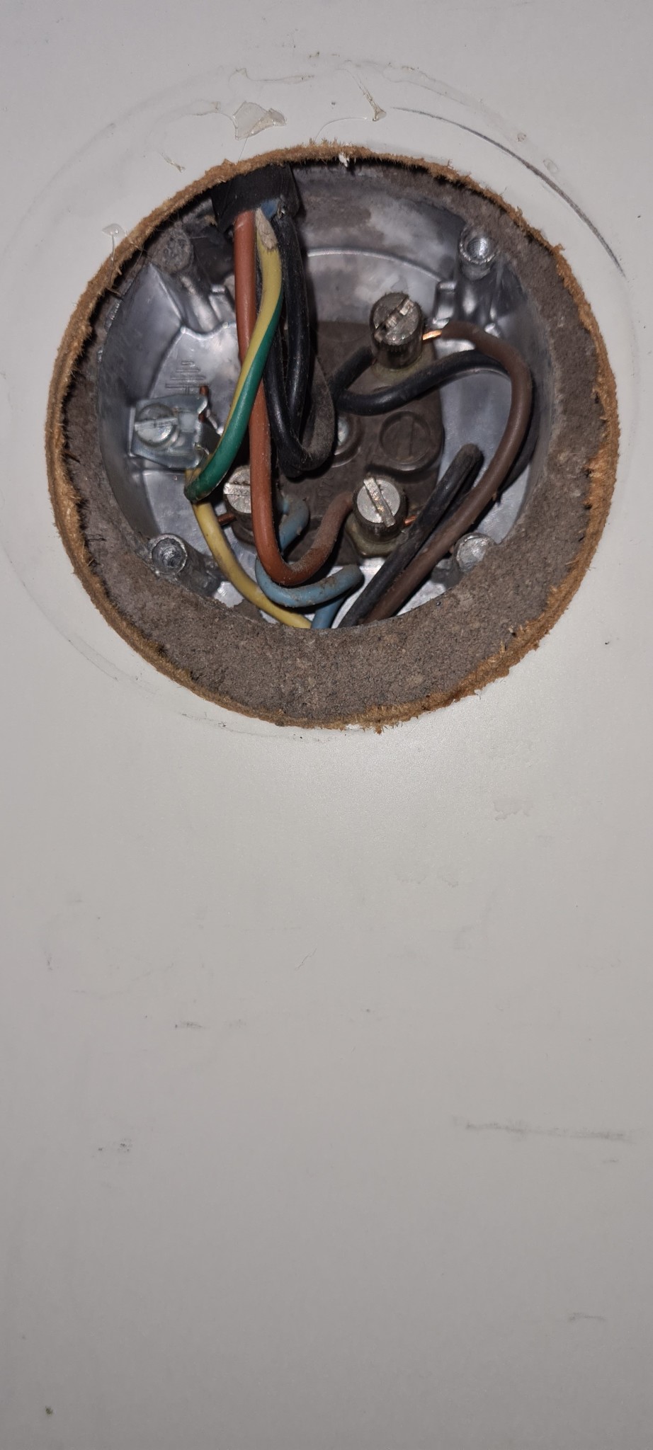

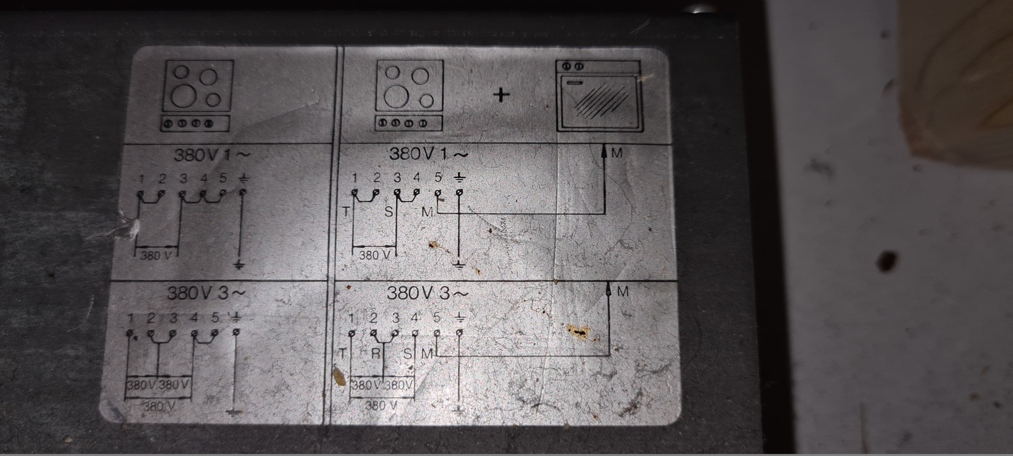

Så ser det ut i dosan, inkommande nerifrån- Fem trådar. Enligt säkringskartan ska det vara tre st 10A till spis och ugn. Den nuvarande glashällen är en gammal Husqvarna, tidigt 90-tal. Enligt typskyltarna på den gamla verkar den vara för 380V, men jag får inte ihop det med effekten.
En ny induktionshäll har ofta en effekt på runt 7kW, eller mera. 3*10A*230V torde ju bli max 6900W, förutsatt att det är 230V i säkringsskåpet. Är det rimligt att det skulle ligga 400V i det vanliga säkringsskåpet?
OM det nu ligger 3*230V upp, är det vanligt att man kopplar så? De hällar jag tittat på ser ut att vilja ha 2*16A*230V, kan jag då "bara" byta bottenplattan i skåpet och säkra upp? Finns det inte en risk beroende på vilken kabeldimension som är dragen? Blir det så illa att jag måste dra om elen från skåpet och upp, då blir det en massa jobb.

Rätt vanligt att moderna ugnar bara använder en fas 230VAC / 16A och hällar 2 faser a 16A. Nolla behövet vara framdraget samt normalt 2,5mm2 kabelarea från central 16A säkringar (obs jag är inte elektriker) "man" kopplar då ugnen på en av faserna (ibland med vanlig Schuko) samt de andra faserna till häll, nolla till båda.

Och dessutom behöver du dra i en femte tråd så att du får en nolla.
Men om gruppledningen endast matar en häll, och inte en ugn, så klarar du dig med fyra ledare. Den blå behöver då kopplas om i elcentralen så att den blir en nolla.
TS skriver att inkommande till dosan är 5 kablar, jag ser bara 4 precis som du Bo.Bo.Siltberg skrev:
Kan TS bekräfta om det är 4 eller 5?
Hobbyelektriker
· Värmland, Molkom
· 26 987 inlägg
Fel av mig, det är fem. Två svarta löper åt höger tillsammans med brun. Brun är kopplad till plint kl 14, de svarta kl 10 och 16.
Ny häll införskaffad. Är det ett bekymmer med att koppla in den innan säkringarna är bytta? Är det så att effekten räcker, så länge jag inte försöker dra för mycket på alla plattor? Två plattor på 1800W/st torde ju klara sig med full effekt, eftersom den tillförda effekten via 2*10A*230V överstiger de 3600W som dras. T.o.m en på 2200W och en på 1800W bör klara sig, eller tänker jag helt fel här?
Den nya har fyra trådar, jord + blå (nolla?) + brun och svart. Jag förmodar att brun och svart är faserna, om jag inte minns fel från gymnasietiden.
Det enda som händer är att säkringen eventuellt löser ut.H HenrikTornquist skrev:Ny häll införskaffad. Är det ett bekymmer med att koppla in den innan säkringarna är bytta? Är det så att effekten räcker, så länge jag inte försöker dra för mycket på alla plattor? Två plattor på 1800W/st torde ju klara sig med full effekt, eftersom den tillförda effekten via 2*10A*230V överstiger de 3600W som dras. T.o.m en på 2200W och en på 1800W bör klara sig, eller tänker jag helt fel här?
Det är en tvåfashäll med nolla.

En sak jag inte ser i tråden är kontroll av nollan i anslutningsdosan, dvs den blå ledaren. Alltid bra att dubbelkolla att den verkligen är inkopplad. Den har troligen aldrig har varit använd.
