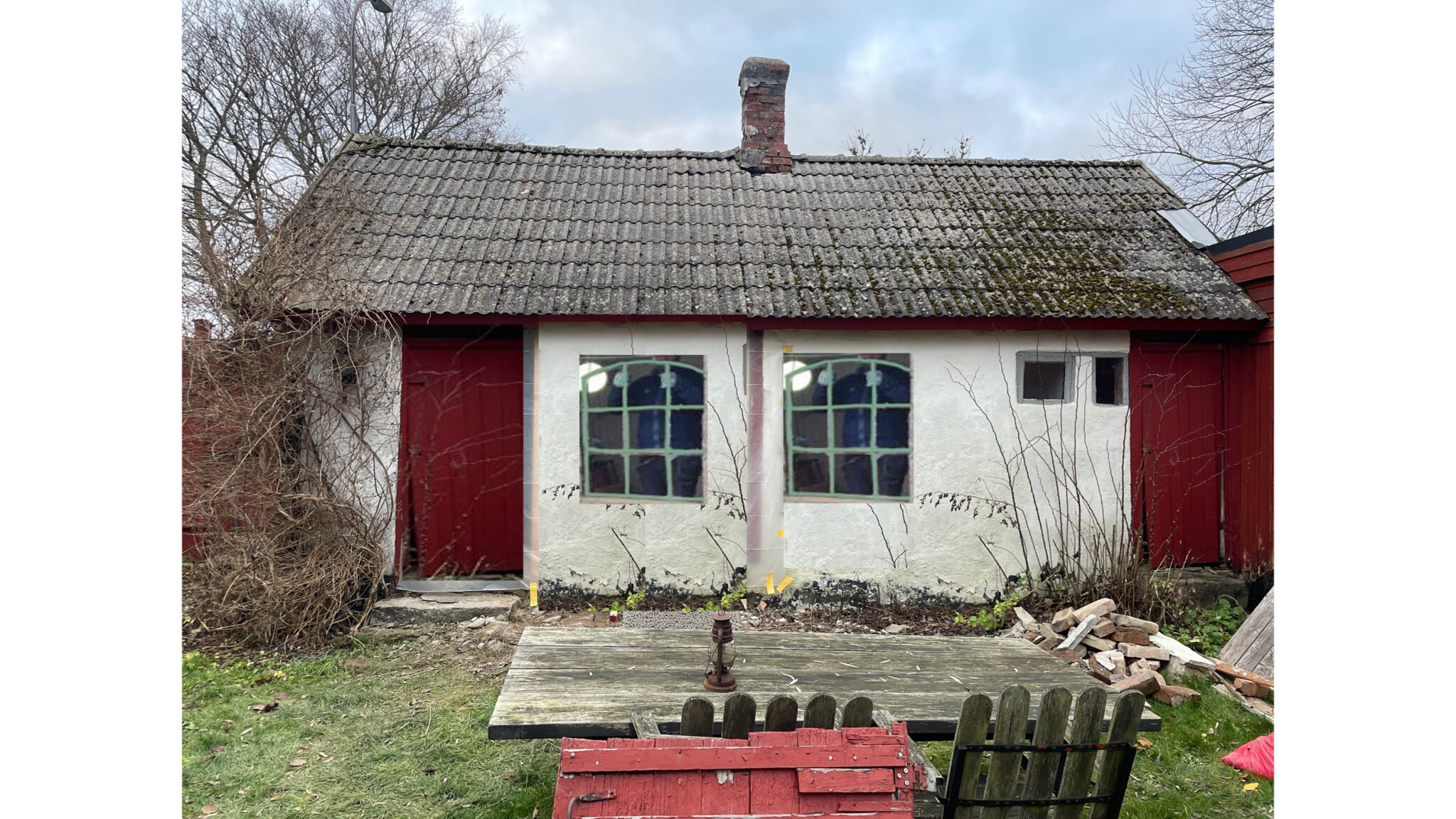

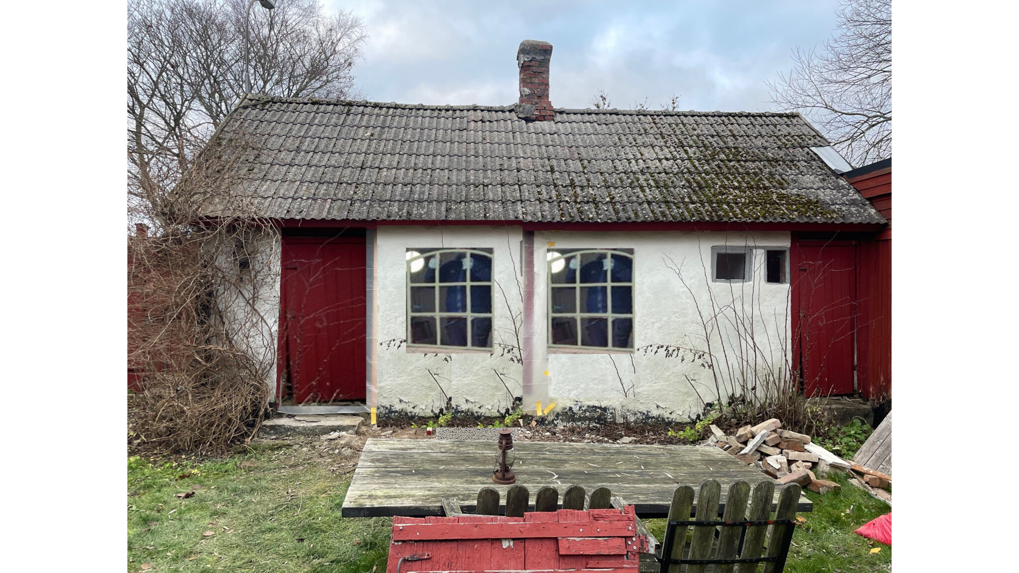

Jag håller på att renovera det gamla ”grisahuset”, dvs ett tillhörande uthus till mitt hus, båda från cirka 1910. Byter till gamla gjutjärnsfönster, som jag nu ska lämna in för blästring och målning. Utifrån de tidigare träfönstren kan jag se att de nog var gröna en gång i tiden, och jag skulle gärna ha grönt även nu på gjutjärnsfönstren. Men tycker grönt är vansinnigt svårt att få rätt! Jag skulle vara väldigt tacksam för förslag på en fin grön som kan passa, helst med NCS-kod. Se skissbilder för att förstå på ett ungefär hur jag tänker (en bild med en mer grön-grön och en mer grågrön). Putsen ska vara fortsatt vit, och trädetaljer faluröda. Huset är i Skåne. Boningshuset har idag ljusgrå fönster, vit puts och faluröda trädetaljer.
  • Gammalt uthus med vit puts och faluröda trädetaljer, försedd med gjutjärnsfönster i olika gröna nyanser, beläget i lantlig miljö.
  • Ett gammalt uthus med vit puts, faluröda dörrar och spröjsade fönster. Taket har mossa och skorstenen är av tegel. Trädgårdsmöbler i förgrunden.
Ottossons Övedsgröna tycker jag är fin, kolla hos tillverkaren eller nån återförsäljare vad den har för NSC-kod
Tack snälla, vilket bra tips. Den ser riktigt fin ut! Jag ringer Ottossons imorgon och hoppas de vill dela med sig av NCS-koden. Jag hade såklart gärna haft linoljefärg men har inte tiden, så det blir till att gå på vad blästringsfirman erbjuder.

Det ”traditionella” när man uteslutande målade med naturliga pigment och linoljefärg var väl 100% grönoxid. Går ju att ljusa upp med lite eller mycket vitt om man vill. 100% motsvarar ungefär S 7010-G10Y

De har skrivit koden högst upp på hemsidan
https://ottossonfarg.com/produkt/linoljefarg-ovedsgron/
NCS-kod: 5919-G37Y
