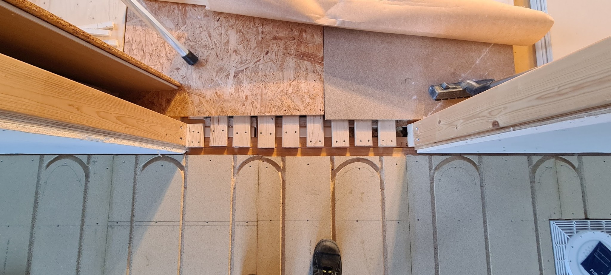

Jag ska börja lägga trägolv 25mm till helgen.
Som underlag har jag:
Golvbjälkar cc60 (mellanbjälklag)
Glespanel 28x70 cc10
Golvvärmeplåtar/rör LK 16mm cc200
Lumppapp
Trägolv massiv furu eller gran 25mm spontat.
Glespanelen ligger alltså 90 grader mot golvbjälkarna och trägolvet ligger 90 grader mot glespanel, alltså längd med golvbjälkarna. Jag kommer skruva trägolvet i glespanelen.
Eftersom jag har en hel del golvvärmerör mm i mellanbjälklaget vill jag minimera risken genom att inte använda en för lång skruv.
Första frågan, hur lång skruv behöver jag och har ni någon bra sort att rekommendera?
Andra frågan, vid övergången till badrummet ska jag där lägga trägolv hela vägen in mot spånskivan och sedan lägga min våtrumströskel mot flytspacklet/klinkersen?
Golvkonstruktion med bjälkar, glespanel, golvvärmeplåtar och början av ett trägolv.
