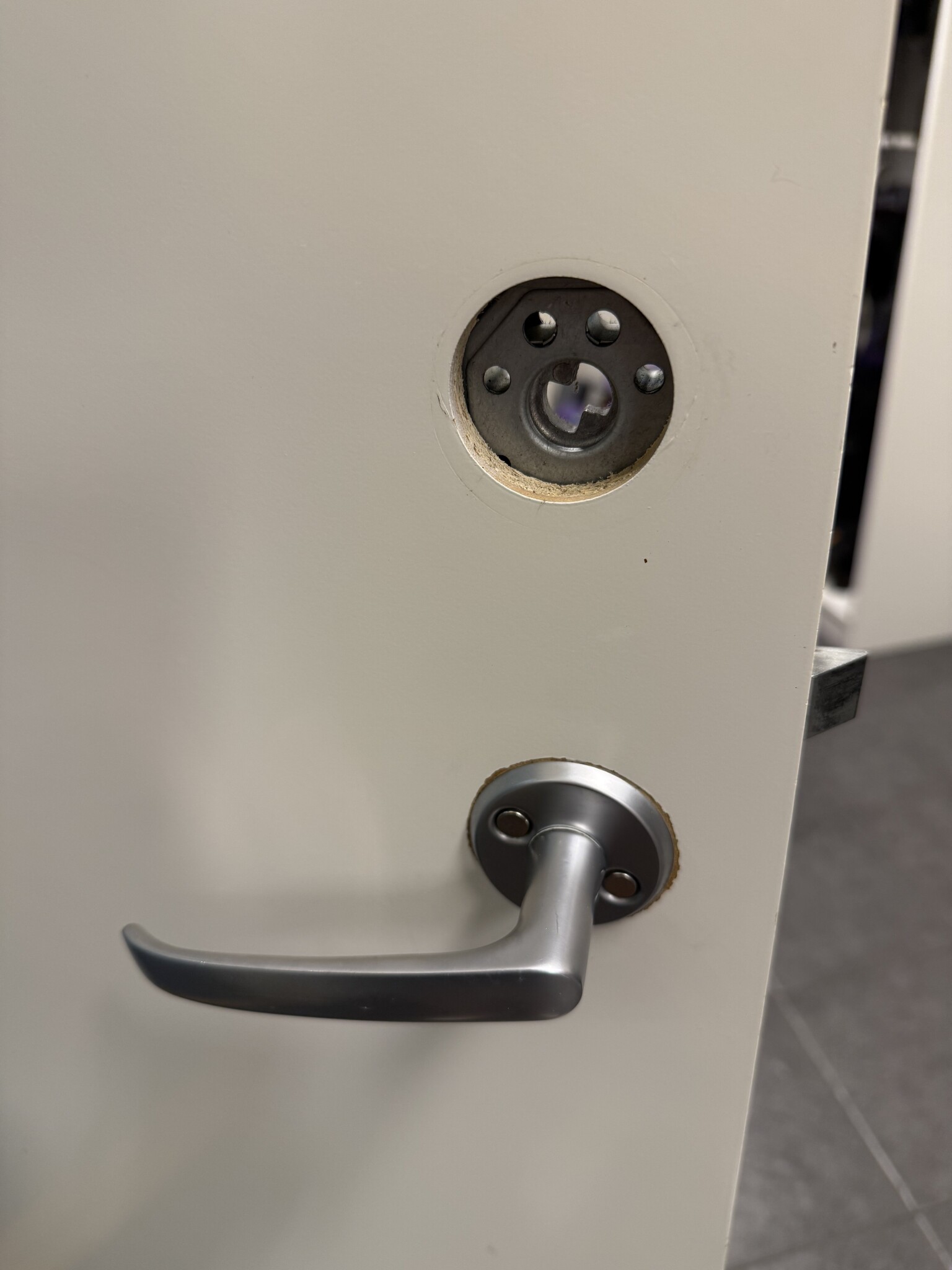

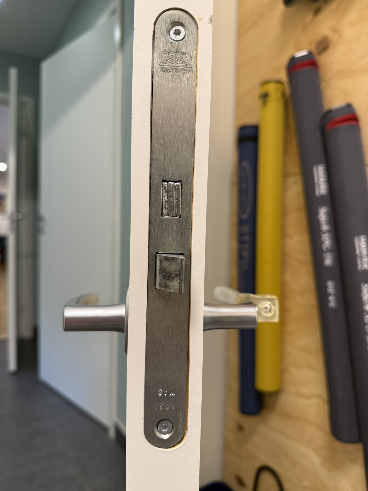

Jag har en innerdörr som jag behöver montera en låscylinder i för att kunna låsa med nyckel. Behöver ett kralligare lås, dvs inte simplaste innerdörrlåset, utan någon nivå över.
Det står Assa 1503 på låshuset.. Jag har sökt runt men är osäker på vilken låscylinder som passar. Kan någon tipsa? 😊

Ja den kommer passa med de fyra hålen och cylindern kommer kunna vridas runt.
Kan bli problem att hitta en tillräckligt djup cylinderring ev.
Sen det där 1503 tror jag mer är något tillverkningsnummer än modellnummer. Skruvar du bort låshuset kan det ev stå något annat på det.

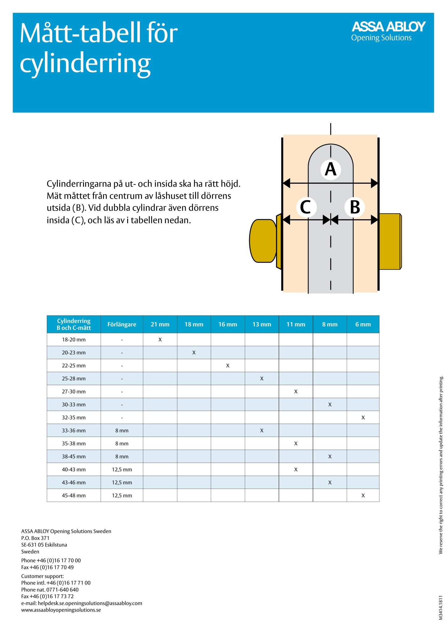

Tack! Jag behöver alltså köpa både cylindern som jag länkade ovan och en sån här cylinderring (se länk)? Hur vet jag vilken höjd jag ska välja?

Det du behöver är en oval låscylinder för utsida och en komplett vredsats..
Länkar exempel så du ser vad som behövs för att få ihop det, sedan kan du önska annan ytbehandling och tillverkare.
https://www.biltema.se/bygg/las/lascylindrar/lascylinder-1-st-2000057889
https://www.biltema.se/bygg/las/lastillbehor/cylinderring-sats-16-mm-2000057894
OBS kontrollera vilken höjd du bör ha på cylinderringen.
