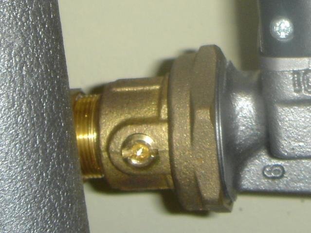

Min cirkulationspump sitter lite dumt till. Måste stänga ena ventilen på pumpen.
Försökt med en spårskruvmejsel men eftersom den sitter så illa till riskerar jag att sabba skåran för man får ingen kraft.
Men vad ska jag använda för någon nyckel?
Finns något som heter fastighetsnyckel men ser ingen som passar. Nyckeln ska i grunden vara en spårskruvmejsel med ett styrstift i mitten. Uppskattar stiftets diameter till ca 5 mm.
Nån som kan länka till en sådan?

Kolla om en insexnyckel passar i hålet. Ibland kan det vara svårt att se de sex kanterna.
Har provat med insex men det bara snurrar. Ser ut på bilden som den är rund.
Nä, på bilden tycker jag det ser sexkantigt ut. ;-\ Testa med en större nyckel.
Immobil har så rätt det är en insexnyckel som behövs till dessa avstängningar.
Men har man inte rört den på nåt år så är det stor risk att den kärvar och går sönder, det brukar mina i värmepumpen göra.......
Vad vore man utan er här på forumet? Visst hade ni rätt.
Hade provat med 4 mm som snurrade. 5 mm gick inte i alls.
Hittade en 3/16" = 4,76 mm som passade perfekt. Ventilen är nu stängd och värmen är förhoppningsvis tebax i källaren.:)
Tusen tack!!!
Tack själv, för att vi fick hjälpa till! :)
Jag hoppas den goa värmen är på G. :cool:
Japp. Kollade nyss och elementen började bli varma. Även elementen på markplan är varma. Det var det som var problemet tidigare. Fick man värme i källaren blev det kallt på elementen i markplan.
