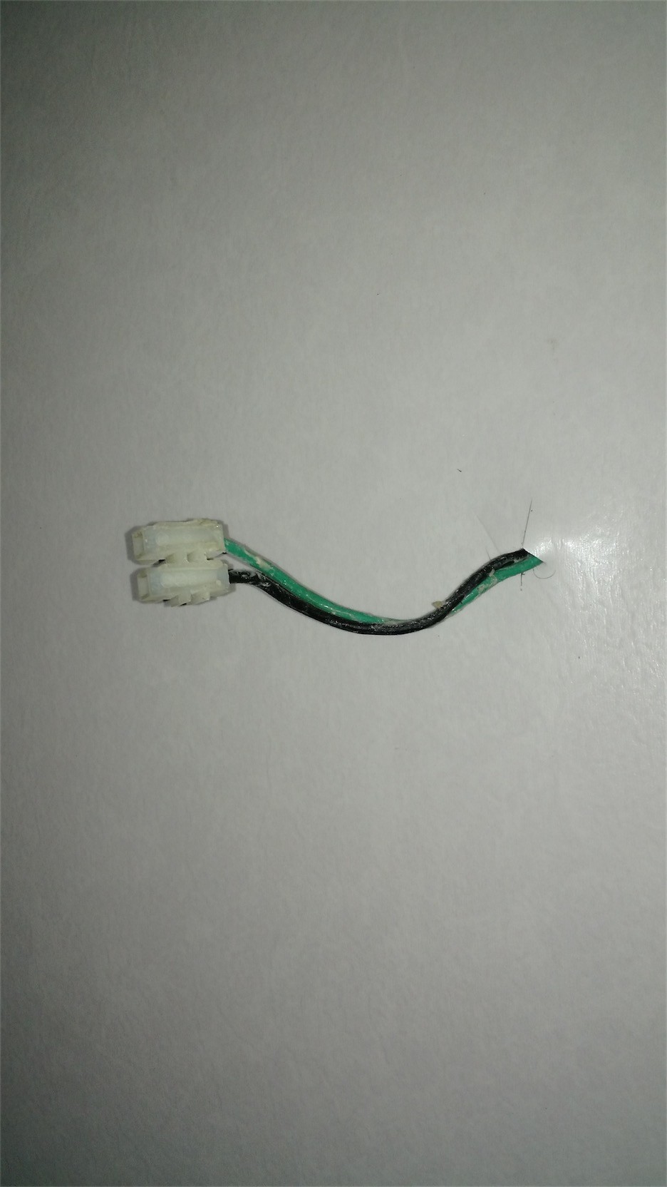

Det är omöjligt att veta utan att mäta.
Men i detta fallet spelar det ingen roll vad som är vad.
Satt det en lampa där innan så kan du koppla i den nya lampan på dessa trådar.
En till L och en till N på lampan.
Ingen till eventuell jordplint.

Nej det är klart att man inte skall göra det, men med tanke på TS fråga så antar jag att han ej besitter kunskapen att dra fram jord om lampan nu kräver det.Steamboy skrev:
Men jag borde kanske ha upplyst honom om det.
Så här ser det ut:

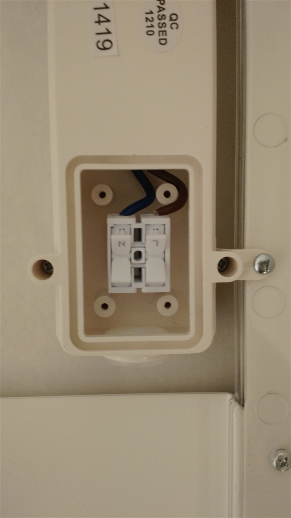

Jord finns ej. Den gamla lampan hade inte heller jord. Hur skiljer det sig om en lampa är kabel till att vara jordad och en som inte är det?
Spelar det ingen roll vilken färg som hamnar var som det är idag?
(kommer få jordat den närmsta månaden så elektrikern fixar till det ordentligt då)

Ja den nya lampan har inte heller någon jordanslutning, dvs är dubbelisolerad eller har vad man kallar "inga utsatta delar", så jordning ej behövs.
Så det är helt OK att koppla in lampan där, precis som det ser ut nu.
Och sen spelar det i princip ingen roll vilken ledare du kopplar var i just detta fall, som andra redan skrivit.
Man kan ju ändå göra sitt bästa för att få det kopplat som tänkt, så det är lite mer troligt att det blir rätt om du sätter svart - > blå och grön -> brun. Chansen för att det blir helt korrekt är antagligen åtminstone lite över 50% då.
Men det kommer fungera hur du än gör.
Det hade varit lurigare och farligare att chansa ifall det hade varit en jordtråd med också, dvs 3 trådar i väggen och tre anslutningar på lampan.

Ja, vilket som. Denna lampa ser ut att vara dubbelisolerad och ska inte skyddsjordas, precis vad du behöver då du saknar skyddsjord i kopplingspunkten.
Självklart så gjorde jag ju tvärtom, den ska ändå ner när elektrikern kommer så får fixa till det då.Mikael_L skrev:Ja den nya lampan har inte heller någon jordanslutning, dvs är dubbelisolerad eller har vad man kallar "inga utsatta delar", så jordning ej behövs.

Har som sagts tidigare ingen betydelse i detta fall. Men i andra fall kan det ha en säkerhetsmässig betydelse eftersom en ev. strömbrytare kan bryta nollan istället för fasledaren som är den korrekta lösningen. Med strömställare i nollan kommer lampan att tändas o släckas normalt men lampan /lamphållare är spänningsförande med 230V till jord trots att brytaren är frånslagen.nejo skrev:
