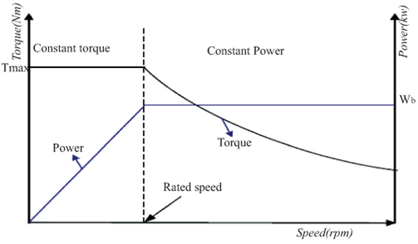

Inte full effekt, fullt moment. Effekten är linjär mot varvtalet upp till märkvarvtal, och har du valt en motor som har nominellt varvtal på 3-6000 rpm har du gjort fel, för då har du för litet moment. Du ska ner mot 500 rpm för att få tillräckligt moment för att propellern ska fungera korrekt. Det är det jag försöker förklara genom att säga att han ska prioritera högt moment före högt varvtal.
F fsn skrev:
Eftersom det är en elmotor som i princip ger full effekt från låga varv och effekt är produkten av varvtal x moment så....
En permanentmagnetmotor i tex en elbil ger fullt moment från lågt varvtal, fram till maxeffekten då sjunker momentet med ökande varvtal, sedan tar det stopp vid max varvtal.
