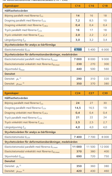

Hitta nedan tabell men det är ju några varianter på siffror
Om ja har en takstol med av klass C24 och vill räkna på nedböjning, är det 370Mpa användas som materialegenskap? Fattar ju att det är olika i olika riktningar i trät men tabellen anger ju en siffra för "analys av bärförmåga" oxå
Knappar ja in 370 får C24 så är ja ju på den säkra sidan eftersom den siffran är lägst iaf men känns lite fel ändå eftersom det inte är vinkelräta krafter.
(Kan givetvis krångla till det och definiera olika i olika riktningar men vet inte hur man gör detta på rätt sätt för stunden...)

Nej, böjkrafterna är ju parallellt med fibrerna.
För att räkna nedböj så skulle jag anv 11000MPa. Det är ju längs fibrerna som den töjs då.A Arne999 skrev:Hitta nedan tabell men det är ju några varianter på siffror
