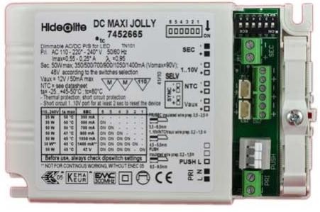

Tänkte beställa 6W LED-lampor med märkningen 9-10V max 500mA tillsammans med en DC Maxi Jolly konverter.
Konvertern har en DIP som ska switchas olika beroende på last. Min fråga är nu vilka uppgifter man ska gå på för att dimensionera allt rätt.
På konvertern finns det bl.a märkt effekt (W), ström (mA), Spänning (Vomax).
25W 350mA, 36W 500mA, 50W 700mA, osv.
Ska man ställa in konvertern efter lampans strömvärde och om man t.ex driver denna lampa med 350mA så lyser den sämre?
Är det så att max antal lampor i slingan är Vomax (90V) delat med det voltantal som lampan är märkt med? d.v.s. 90/10 = 9 st
I detta fallet blir det då 9st 6W LED. Har lampornas effekt något att göra med den effektmärkning som konvertern har? d.v.s 36W på 500mA?

Spänningen spelar ingen roll eftersom de drivs med konstantström, Så länge du har allt dimbart ska du räkna med att kunna ställa in konvertern på 700mA för att kunna få ut max effekt ur lamporna.
6W x 8st = 48W.
Alltså 8st lampor per drivdon.
6W x 8st = 48W.
Oj fel av mig, trodde blint det var 700mA. :/
Kolla att dom verkligen drar 6W och inte 6.2 eller 6.4W, Då kommer Jollyn stå och flämta...
