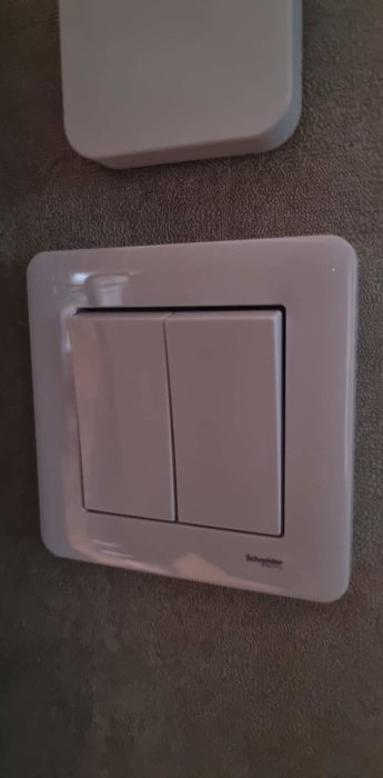

Hej! Har installerat hide a lite quick L ISO-spottar men har inte skaffat dimmer till dessa än. Har sedan tidigare schneiderknaopqr till andra dimmade lampor. Alltså inga runda som man skruvar på utan vanliga on/off knappar som man då trycker och håller inne. Har sökt på nätet men inte funnit vilka som har dimmerfunktion i sig. Någon som vet vad jag är ute efter och ska ha?
Knappen ser ut så här:
Vit dubbelströmbrytare monterad på en grå vägg, märkt Schneider.

De är garanterat inkopplade med en dimmerpuck av något slag, t.ex. Plejd
Du använder alltså en vanlig strömbrytare med fjäder så att den blir återfjädrande. Sedan kopplas dimmerpucken till brytaren.
