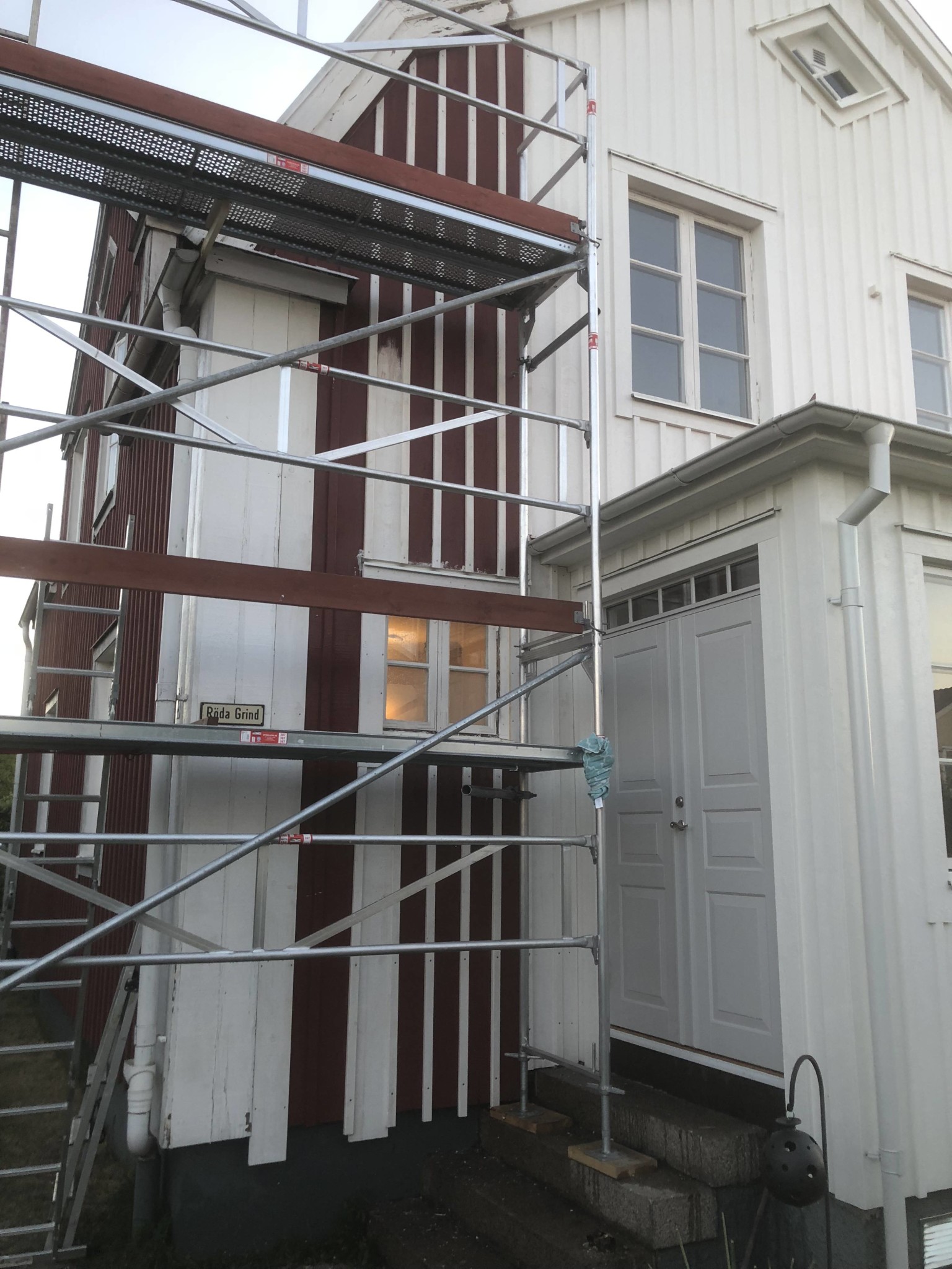

Jag har ett paket med Altrads RAM-variant. Sneglade också på modulsystemet men tyckte att det var mycket pengar som det var. En kompromiss var att jag köpte några flexibla plattformshållare som går att montera på valfri höjd på ramarna. Då stämmer det inte med räcken och sparklister så det duger bara till privat användning men ger lite billig flexibilitet.
Se nedan ett exempel på en specialare med dessa plattformshållare (den undre sparklisten är där plattformen annars hamnat).

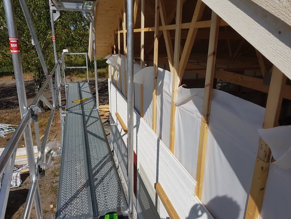

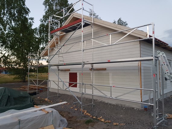

Jättenöjd än så länge. Blir ju väldigt smidiga delar och lätt att langa upp och ned. För vanliga villor så tror jag inte du kommer få någon användning för modulramar då fönster m.m hamnar för det mesta i en ganska bra arbetshöjd med 2m ramar. Precis som Berniberg så kan man sätta plattformshållare om man behöver anpassa en rad. Jag funderar även på 1m ram för att höja toppgaveln 1 meter för extra arbetshöjd. Får se lite hur den blir på huset sen som har drygt 8m till nock. Än så länge har jag bara byggt den mot garaget, så jag har inte byggt ut den fullt än. Sen kan man anpassa totalhöjden med fötterna och bygga upp underlaget också.F FRS05 skrev:Funderar på det paket med! Skriv gärna en recension på vad du tycker om det efter du monterat upp och använt det. Har lite tankar på modulpaketet också, vad jag har fattat det är skillnaden att där går det att justera plattformarna med 50cm mellanrum längs med hela ställningen. Kan vara bra om det visar sig att en plattformshöjd kommer precis mitt på en fönsterrad där man tänkte fixa något med dem.
Uppgång från 0-2m kändes väldigt omständigt och onödigt i efterhand. Går mycket snabbare att köra stege eller trappstege upp. Men från 2m och uppåt är inbyggda uppgångar defintivt ett måste. Sparklisterna är också väldigt trevliga dels för verktyg man är lite rädd om och sen känns det mycket tryggare att stå på det. på 2m är det väl inte jättenödvändigt men 4m och uppåt så tycker jag de gör skillnad, dessutom är ju verktyg som kommer farandes från den höjden livsfarliga...

Hade ingen direkt tanke på att sparklister men med tanke på att jag är höjdrädd så kanske de kan vara värt lite pengar. Det kanske känns tryggare när det inte går att halka ut med ena foten utanför plattformen.
Sparkskydd ska aldrig väljas bort de är ytterst viktigt att ha.C Crayo skrev:
På byggen är det obligatoriskt borde vara de för privatpersoner med

Sparklist är en självklarhet tycker jag. Utöver att man slipper sparka ned kofoten i skallen på något av barnen så ger det en helt annan trygghetskänsla än utan.
Däremot kan man som privatperson skippa trapptorn som egentligen krävs. Jag tycker att det funkar bra med stege (har som mest 3 st ramar i höjd).
