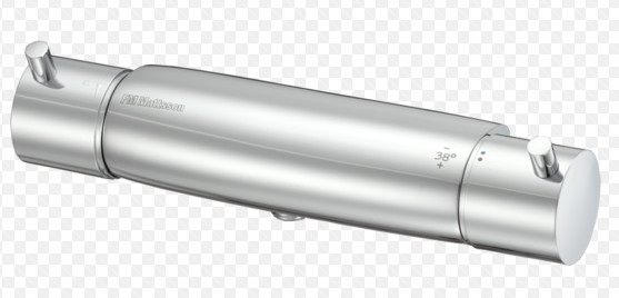

Vår duschblandare från FM Matsson kan inte vridas så det blir någon vidare fart på vattnet. Efter att ha läst runt är det nog dags att byta överstycke, korrekt? Jag undrar nu om någon vet vilken modell det är vi har så att jag kan beställa rätt reservdel? Tacksam för input!
  • Silverfärgad FM Mattsson duschblandare monterad på vägg, svår att reglera vattenflödet.

Du har en FMM Garda 9000E duschblandare.
Kolla först om silarna i inloppen är igensatta.
Enkelt och billigt att åtgärda.
Serviceinstruktion [länk]

Det är inte en garda. Den ser ut såhär:
Bild på en modern blandare från serien 9000E, med synlig märkning och justeringsknappar för temperatur.
Nya 9000-serien döptes till 9000E. Det rimmar bättre i mina öron! (y)
Har du kollat inloppssilarna i bakkant på blandaren, det är alltid det första man gör vid lågt flöde!
Dom sitter här:
Linjeteckning av 9000E-seriens blandare med fokus på inloppssilarna.

Jag skruvade loss blandaren och gjorde rent silen. Det var lite smuts där men långt ifrån igensatt. Efteråt var det lite bättre vattenflöde ett tag för att efter några duschar vara tillbaka till långsamt flöde igen. Finns det mer delar av blandaren som kan sättas igen?
S
Kollat duschsilen?
