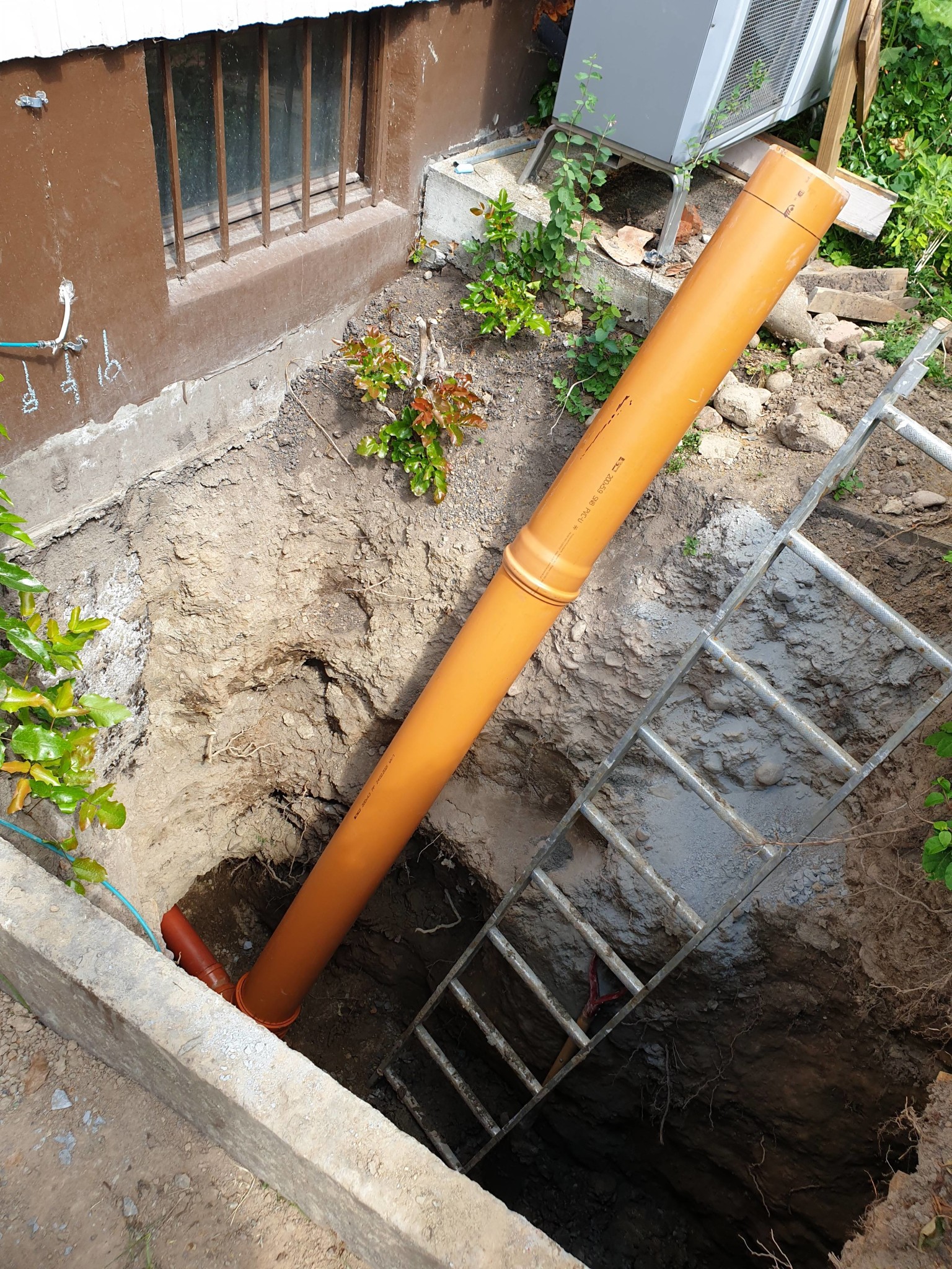

Jag har bytt avloppsledningar (från huslivet och ut, inte i huset) och monterat ett spolbrunn på utsidan av huset.
Stigarröret från spolbrunnen är 200mm och kommer upp strax utanför huslivet i en rabatt. Se bifogad bild.
Det här med betäckningar verkar vara en djungel. Kan någon ge ett tips på lämplig betäckning (och hur den monteras)?
Den behöver inte vara körbar (men tåla att jag står på den
Tacksam för tips!

Kanske är lite grövre än vad som behövs, men tänkte väl att det är smidigare med ett stort rör den dag man behöver spola..
Tack för tipset om 7035847-1
Finns det någon packning som tätar mellan 160-röret och 200-röret? Eller hur blir det tätt?
