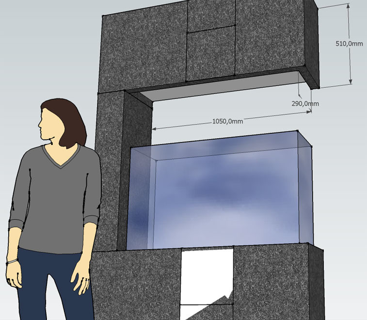

vilken belysning till en överlåda i badrummet? *bild*
Kommer ha en hylla med tillhörande överhylla i badrummet, klädd i kakel. Tänkt som hylla för blommor, schampo eller akvarium.
! Skulle vilja ha 1st el-uttag samt 3st ljuspunkter där.
* Gillar inte riktigt tanken om att ha transformatorlösningar.
* Tror inte på typiska spottlampor, GU10.
* Vill helst finna en mer gammaldags lösning t.ex. E14.
? Måste jag enligt lag använda transformatorlösning just för omvandla till lågspänning? Badrumsskåpsbelysningar verkar ju inte ha det kravet.

Nej, krav på klenspänning är det bara för lampor nere i ett badkar och liknande. Under förutsättning att installationen kommer minst 120cm från dusch och minst 60cm från badkarskanten så kan du ha lite vadsom helst. Sedan kan dte vara högre krav om lamporna kommer att utsättas för mycket kondens (normalt så är ett badrum såpass välventilerat att det inte anses vara ett problem).
En renodald akvariebelysning är dock ofta utsatt för ordentligt med kondens, och med tanke på det känsliga läget i ett badrum (blöta fötter osv) så skulle jag nog vara lite skeptisk mot vanliga akvariebel. i metall.

Badkaret kommer förvisso stå 30-40cm från lådan, bara tänkt för bad, har kabin intill.
Lådan är 1meter hög, och jag har ju "försänkt" överlådan så det ska bli som en skyddskant.
Mest för dölja belysning och sånt men blir ju lite som stänkskydd med.
Ljusarmaturerna är för dekor, inte syfte att belysa akvariet som kanske inte blir av, hålla på greja med den varje vecka taremot.
Jordfelsbrytare har huset men kan tänka med extramontera en till dit. elen är redan dragen av firma. ska bygga lådan nu bara och då behöver jag en plan vilka prylar som ska monteras.
Så just att jag hade velat hitta 3st runda armaturer som skulle passa fint dit.

googlat men tycks inte hitta inbyggnadsspottar andra socklar än för de där typiska lamporna som brukar vara.
Inser ju att det vore klumpig historia om e14 saker ska fåplats i en spot-armatur men...
Inbyggnadspott, utan transformator, gärna vattentät, och kvalite.. på armatur och lamporna... vad ska jag se på då?

Som sagt på det avståndet från badkar så är det troligen IP44 som gäller för dig, det beror lite på höjden också. Och IP44 med E14 sockel blir nog svårt att hitta.

Men det finns ju 230V halogenspottar som IP44.
~1,4meter från badkar upp till lamporna, rak linje.
IP44 230v alltså... Vilka fabrikat anses vara seriösa, kvalitativa, framtidssäkra?
Nojjig att transformatorn ska ta eld inuti lådan. Samt inte sugen på att såga hål i väggen för sätta inspektionslucka för snabbt nå transformatorn.
Tänkte att skivan som håller lamporna ska sitta med synliga skruv så man kan lossa skivan. Är det ett regelbrott?

Som sagt avståndet till badkaret räknas horisontellt från badkarskanten, där skall man ha minst 60 cm. Men sedan finns det också ett avstånd i höjdled. Om jag minns rätt så är det 225 cm från golvet (men jag kan ha jättefel). Sitter det högre än så, eller mer än 60 cm bort i horisontell led. Då kan man ha lite vad man känner för, enl. huvudregeln. Men sedan måste man ändå titta på de faktiska riskerna för vattenbegjutning, så man kan behöva IP44 även utanför gränsavstånden.
Höjd: 1,9m, men kan göra det något högre.
Horisontellt: 30cm.
Jag är för IP44.
Söker bara kvalitativa produkter för det.
Vägguttag borde inte vara svåra att finna eller, så många vägguttag som sitter utomhus i regn och över diskbänk osv. Lite komiskt egentligen att diskbänksarmaturer (lysrör) oftast är utan något "glas" så om man skvätter så är det inga problem för vattnet att nå elen... Sen höga krav i badrummen. Vill ju se dessa krav i både badrum och kök.

Vägguttag får du inte ha så nära badkaret oavsett vilken kappslingsklass det är.

Badrum är en oerhört mycket farligare miljö än ett kök. I badrummet visats du efter en dusch eller bad, då har hudens resistans minskat med typ 10ggr, dvs det kan gå 10ggr högre ström genon din hud, än vid motsvarande olycka i ett torrt rum. Sedan kanske du står i en liten vattenpöl på golvet, då blir det extrta bra kontakt mot dig och jord, kan ge ytterligare 10 faldig ökning
Hur kan det då vara godkänt med (spel)ljusarmatur någon meter ifrån dusch, armatur som ofta även har eluttag? Är det att dom lyckas komma över 2meters höjd kanske. Ifall jag gör som en lucka och sätter den 2meter högt upp i lådan då kanske?
Vilka alternativ har jag för få ström till akvariet?

Som sagt en armatur med eluttag är inte tillåtet att ha närmare dusch än 120cm. Akvariet får du nog ha fast inkopplat. Men där måste man då fråga sig om prylarna till akvariet håller IP44?
Du skrev högre upp om att ha en extra JFB till badrummet. Det ger ingen fördel. Såvida du inte där väljer en med lägre utlösningsström, 10 mA.
Kollat lite nu och belysningarna är IP44 men pumparna hittar jag sällan detaljinformation om men med tanke på att de är i vattnet så bör de ju tåla vatten.
10mA jordfelsbrytare alltså och fast installation. Hum, känns obehagligt att inte kunna lossa kablarna på någon sekund vid nödsituation dock. Inte för att det är behagligt att dö av el heller men...
