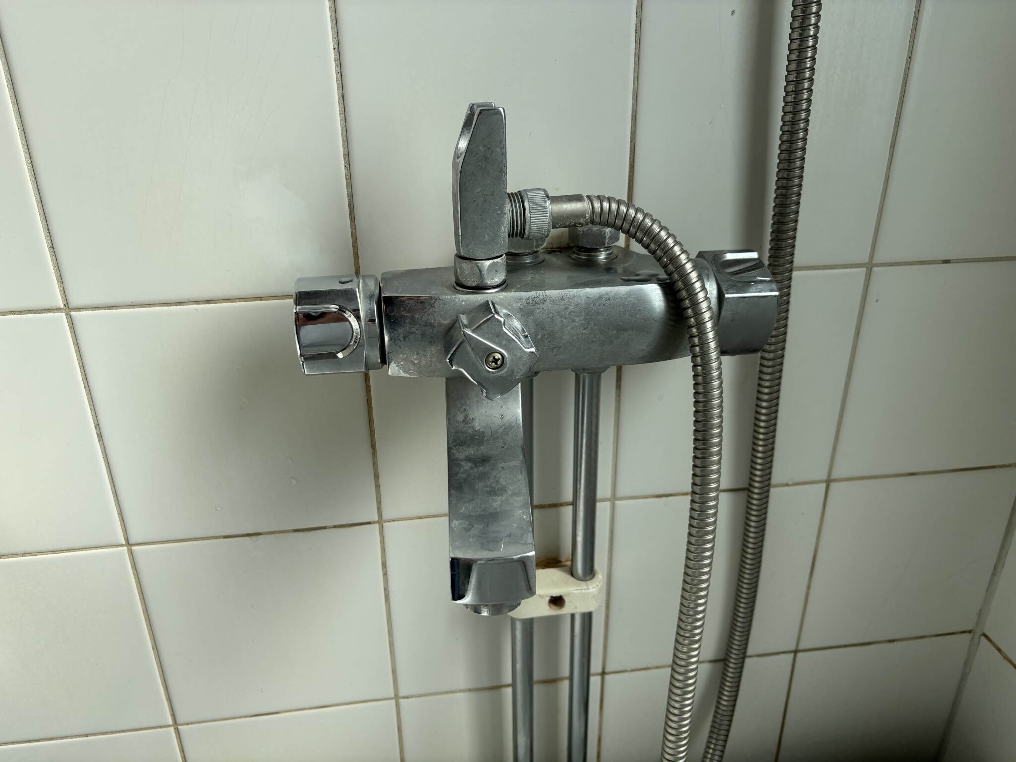

S Sandra_B #1 Medlem · 8 inlägg 23 aug 2025 10:37 Sandra_B Medlem 8 inlägg 23 aug 2025 10:37 #1 Hej! Reglaget är paj så det kommer ut vatten ur både dusch och pipen. Jag tror det är en FM Mattsson men har gått igenom alla deras dokument och hittar inte vilken det är. Någon som vet? Inloggade ser högupplösta bilder Logga in Skapa konto Gratis och tar endast 30 sekunder #badkarsblandare #blandare
T tergo #2 Medlem · 6 166 inlägg 23 aug 2025 11:05 tergo Medlem 6 166 inlägg 23 aug 2025 11:05 #2 troligen omkastar ventilen som är kass, lossa vredet ovanför pipen och kolla troligen en sådan du behöver https://www.bauhaus.se/omkastarkolv-fm-mattsson
S Sandra_B #3 Medlem · 8 inlägg 23 aug 2025 11:10 Sandra_B Medlem 8 inlägg 23 aug 2025 11:10 #3 Tack!
