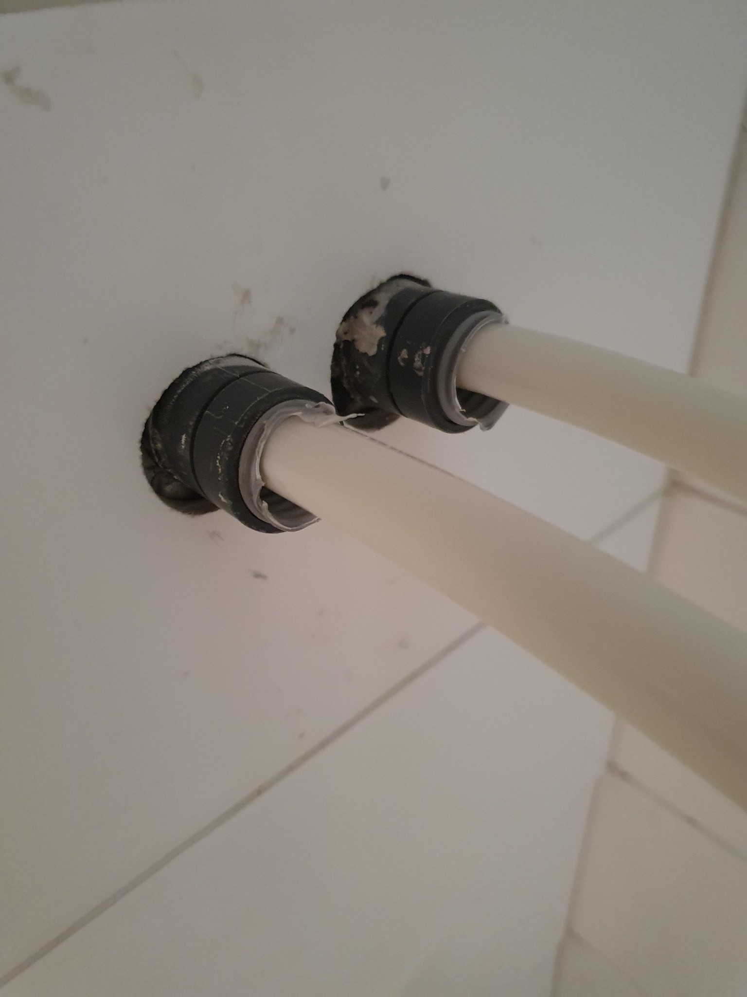

A andost #1 Renoverare · Eslöv · 350 inlägg 15 jun 2020 18:41 andost Renoverare Eslöv 350 inlägg 15 jun 2020 18:41 #1 Vad ska jag montera här på dessa? Är i tvättstuga, det ska monteras blandare senare. Det är 15mm rör. Inloggade ser högupplösta bilder Logga in Skapa konto Gratis och tar endast 30 sekunder
Krilleman #2 Husspekulant · D · 18 593 inlägg 15 jun 2020 20:53 Krilleman Husspekulant D 18 593 inlägg 15 jun 2020 20:53 #2 Ser ut som LK PEX 16mm, alltså inte 15mm. Varför sticker bockfixturerna ut från väggen? Extremt svårt att följa monteringsanvisningen i detta skedet nu. LK skriver att skruvad bricka som kopplingarna sitter fast i ska användas.
