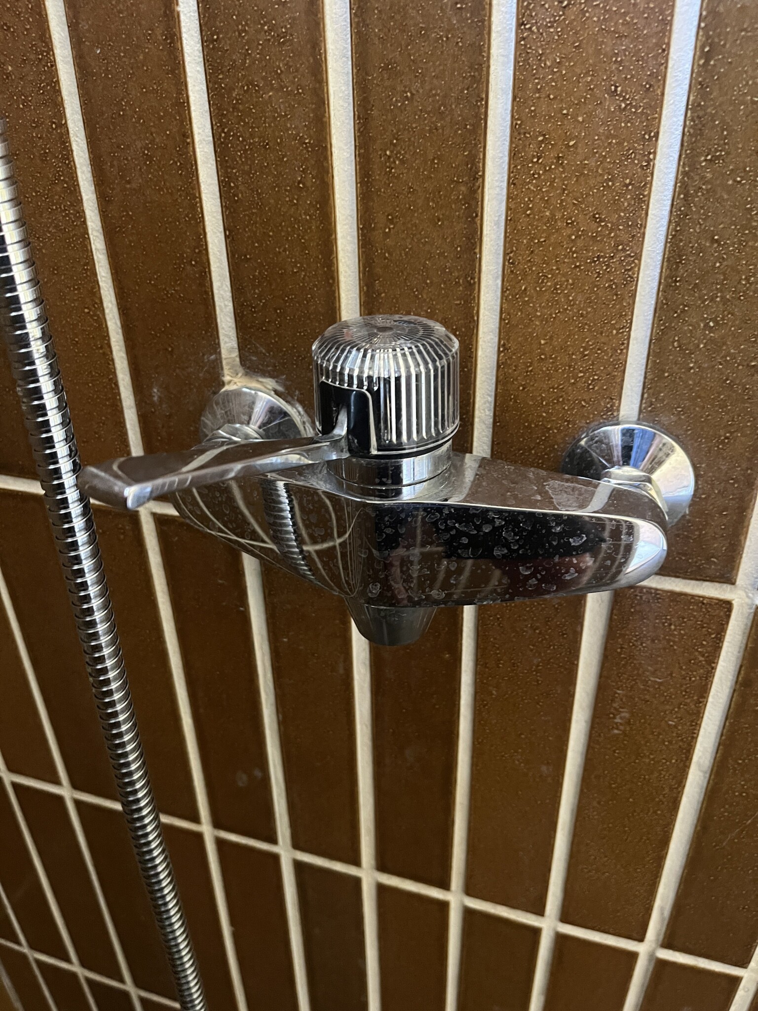

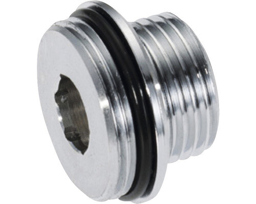

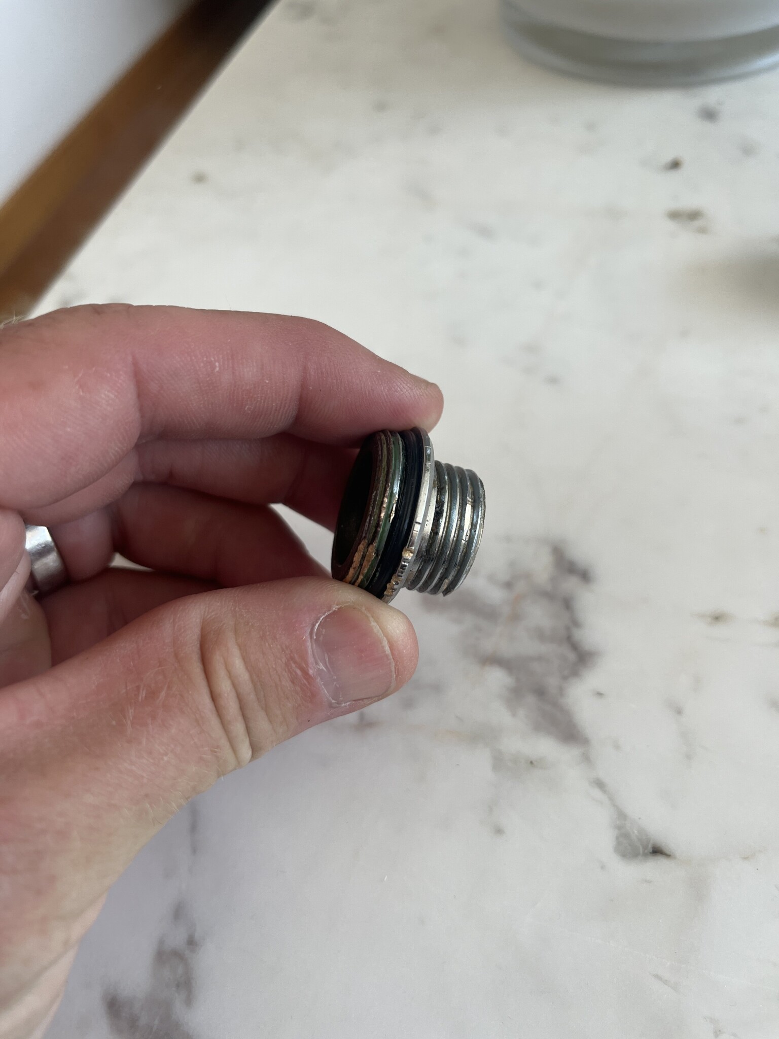

Har en gammal duschblandare som vi ska byta slang på. Det sitter en konverter från 1" till 1/2" hangänga och jag behöver en ny sån (den förra satt så s-tans att jag fick kapsåga loss slangen). Men jag tycker det är svårt hitta 1" - 1/2". Jag mäter yttermått och tycker det verkar rätt men hittar ingen så kanske jag letar fel dimension!? Någon som känner produkten på bilden och kan tipsa?
  • En hand håller en metallkonverter med gänga, avsedd för att byta dimension från 1 tum till 1/2 tum i ett duschsystem.
Vilken duschblandare är det, tillverkare och modell?
Skulle tippa på att det är M-gänga mot blandaren.
Ok. Skulle kunna vara 25/26 mm mot 21/20 mm.
Oklart ålder och modell. Sitter i 70-tals men gissar den är utbytt nångång.
Det är en äldre Mora blandare.
Jag misstänker starkt att du behöver moras 131370.AE med RSK: 8187009
1/2" x M26 övergångsnippel.
Kan tex köpas här:
https://www.rinkabyror.se/artikel/ma-overg-nippel-m-o-ring-g-m26-x-1-5/
https://www.hornbach.se/p/overgangs...5-utvandig-10-mm-insex-krom-8187009/10639504/
https://www.proffsmagasinet.se/vvs-...FQAZnrolkfD-XpgjzbNYa1XPv3zQ9rLxQcIYOzKr8wfZX
Övergångsnippel i metall för Mora blandare, modell 131370.AE, med gängor och en svart O-ring.
Super! Stort tack!
