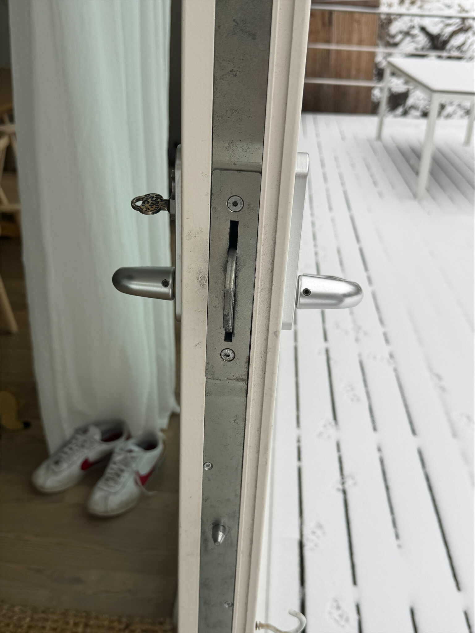

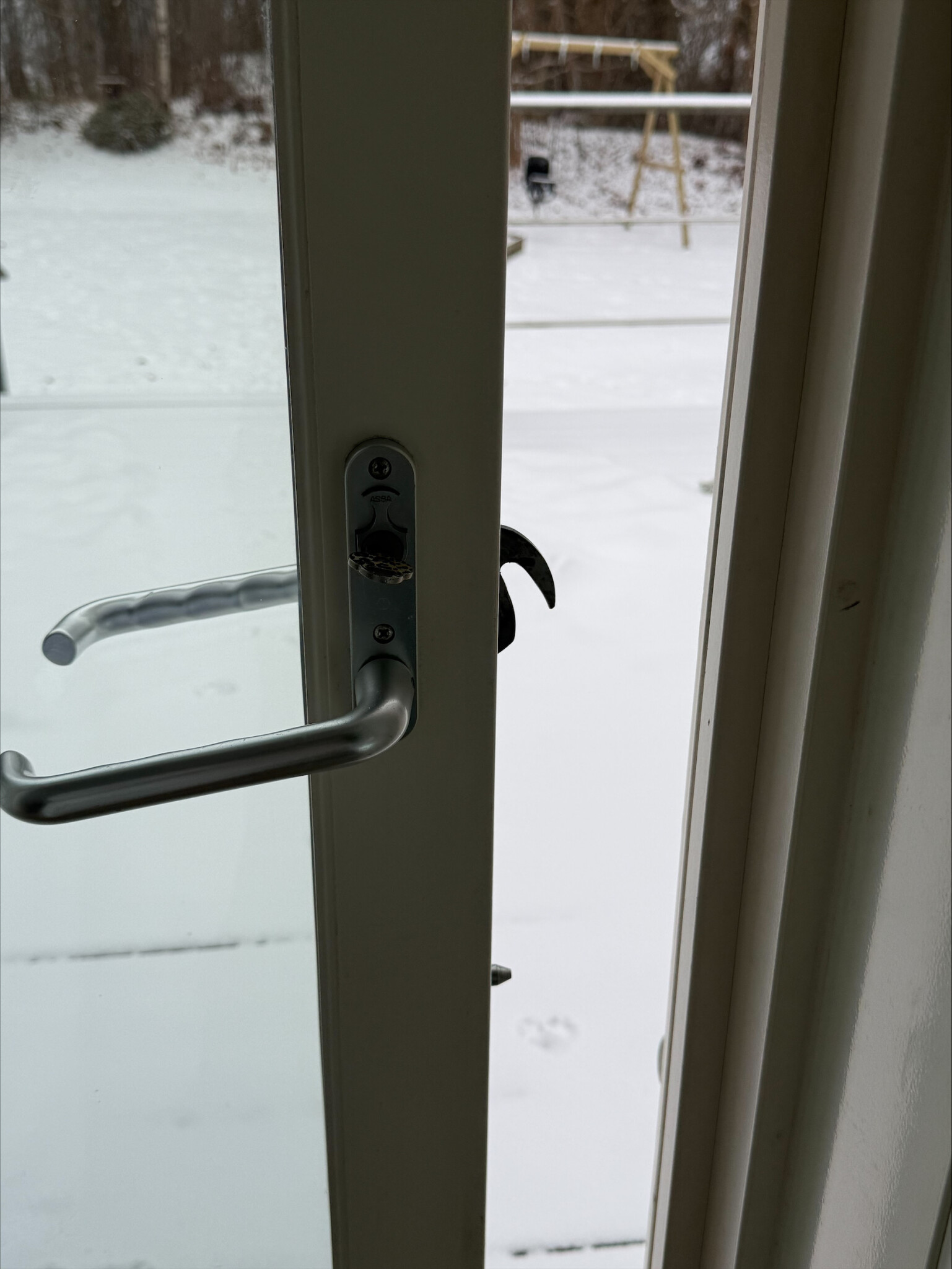

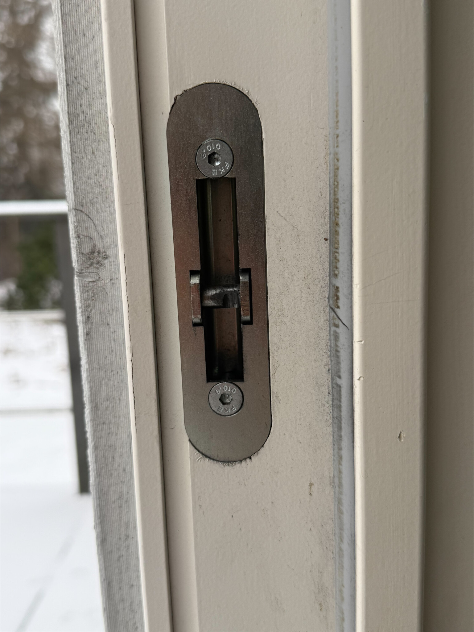

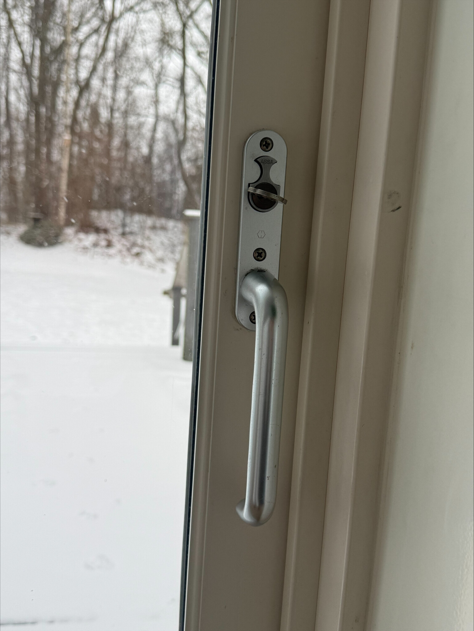

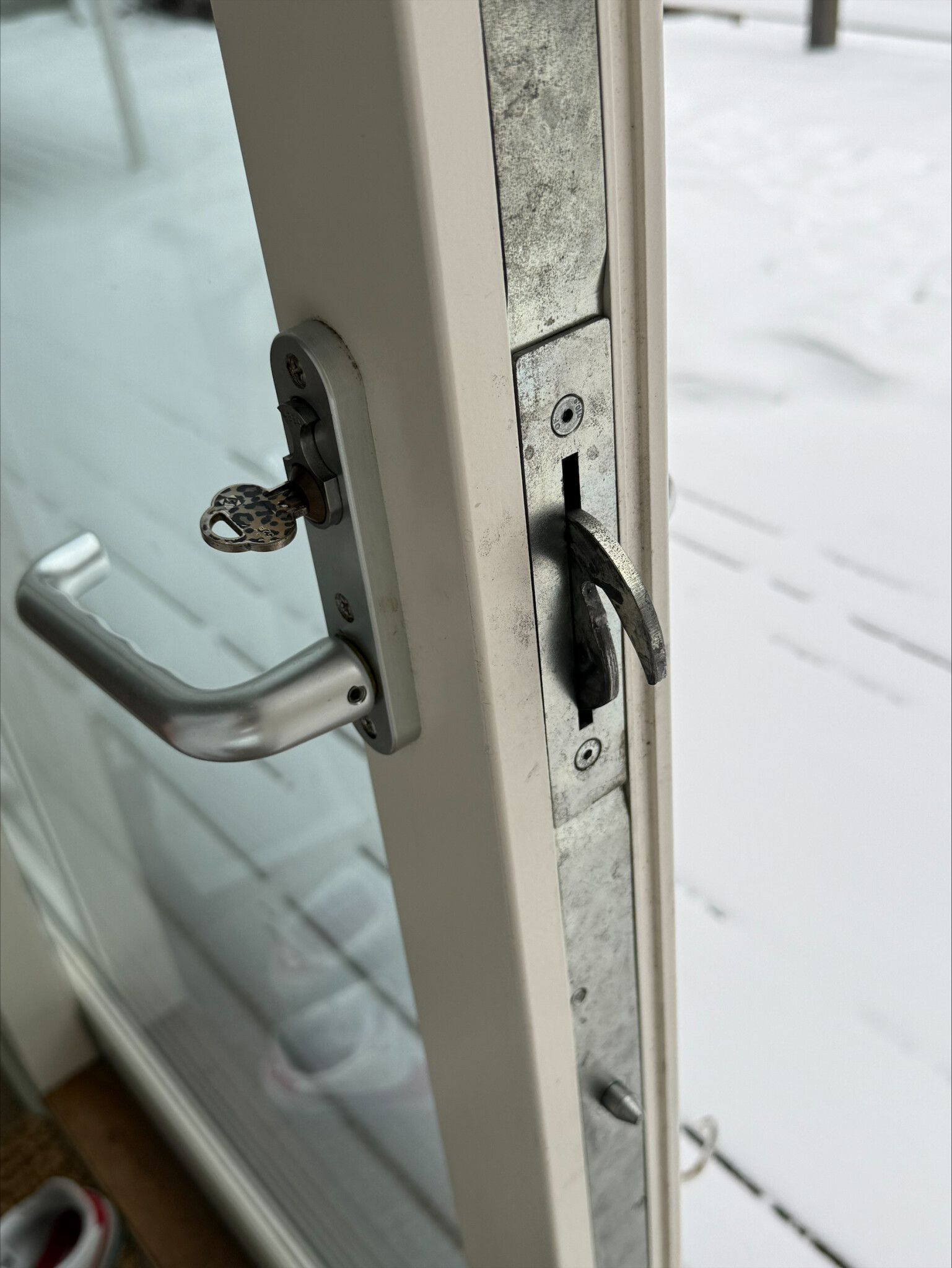

Jag har en altandörr där låset inte längre fungerar. Symtomen är:
  • Handtaget har varit sladdrigt ett tag.
  • Dörren kärvade och efter det går den inte att låsa längre.
  • När jag vrider nyckeln hörs ett klick och man hör att något rör sig, men det låser inte.
  • Handtaget känns fortfarande sladdrigt.
  • Dörren stänger inte helt längre sedan ett tag tillbaka, jag ser en liten springa när dörren är stängd utifrån.misstänker att detta kan ha påverkat det nu trasiga låset också.
Vilka reservdelar behöver jag byta? Är det enkelt att byta själv?
Tacksam för svar!

Hur rör sig hakregeln när du manövrera handtaget från stängt till öppet å tillbaka till stängt, när dörren är öppen? (Film?)
Misstänker att mekanismen i spanjoletten är sliten.
Står det någon text på spanjoletten?
