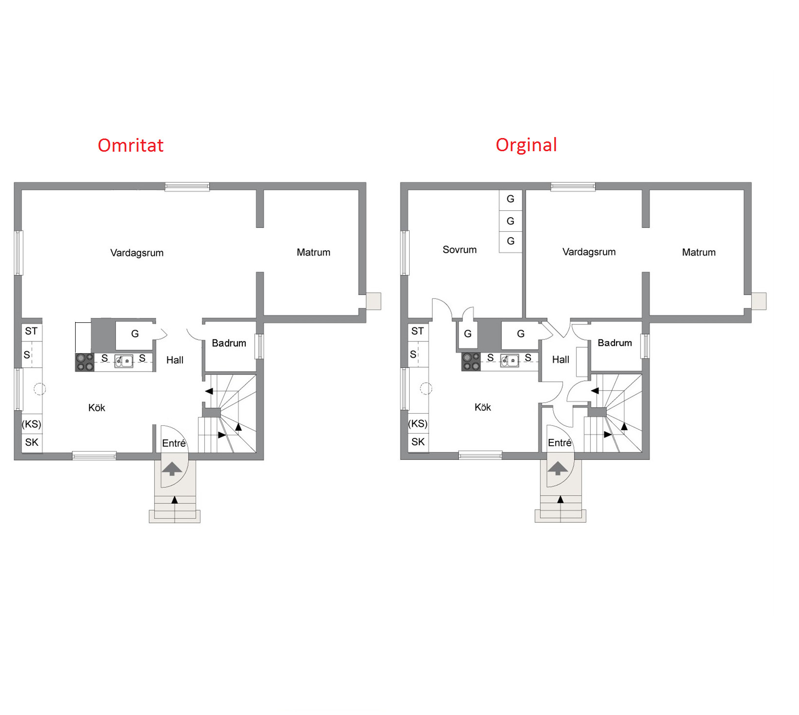

vi planerar att köpa ett hus men vill först få en känsla av vad som kan göras utan löjligt stora ingrepp. Huset är byggt på 50-talet, 1 1½ planshus med källare. Väggar/golv i betong.
Huset har små vrår och smala dörrpassager,vi vill göra det betydligt luftigare på bottenplan genom att...
1: bli av med dörrposter och dess omgivande väggar på bottenplan. (kan dessa dörrfoder runt dörren ha bärande funktion?)
2: ta bort väggen mellan sovrum och vardagsrum på bottenplan. (denna vägg har redan flyttats en gång enl.uppgift och är därför den enda väggen som inte är I betong. ser den bärande ut? är det isf troligt att väggen innehåller bärande balkar?)
kan man med hög sannolikhet göra något I stil med bilden t.v.? huset är ca 8x8m, behövs det ens något bärande I mitten I ett så pass litet hus av betong? eller kan man tolka de tjockritade ytterväggarna som de enda bärande väggarna?

Det beror väl på om mellanbjälklaget också är av betong eller om det är i trä?
Jag har ett hus om är ca 8m brett med källare och där är det betongbjälklag mellan källare och boplanet. Längs hela huset i källaren så är det en hjärtvägg som jag tror bär upp betongbjälklaget.
I boplanet så är det lättbetongelement i mellanväggarna som troligen inte bär någon tyngd då det är oinredd kallvind ovanför.
Om ditt mellanbjälklag är i betong så kan det eventuellt vara fribärande men det kan också vara stöttat av väggarna mellan rummen. Beroende på hur man gjutit och armerat så kan det vara antingen eller.
Är mellanbjälklaget i trä så beror det på i vilken rikting som bärande bjälkarna ligger. Är det lodrätt på bilden så vilar det väl på väggarna mellan kök/sovrum och hall/vardagsrum och om det är vägrätt på bilden så vilar det nog på väggen du vill ta bort och väggen mellan hall/kök.
Det borde i så fall gå att ersätta med en balk men den blir ju synlig i rummet.
