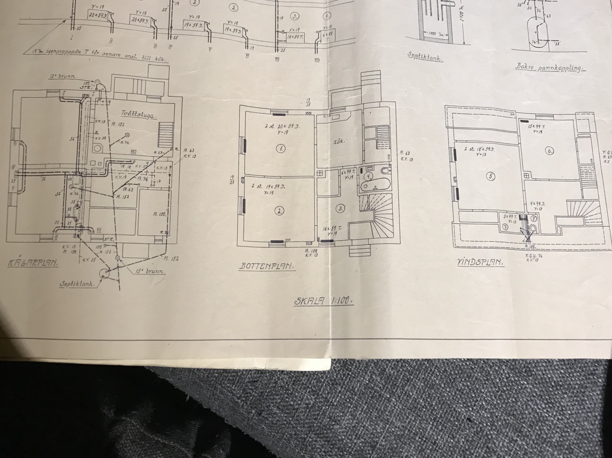

Finns där någon som skulle våga säga vilka väggar i detta hus(byggt 1934) som är bärande?
Vi har lite planer för framtida renoveringar, framförallt på vad ritningen kallar vindsplan.
Tack på förhand.
  • Ritningar över bottenvåning och vindsvåning i ett hus från 1934, med detaljerade mått och noteringar.

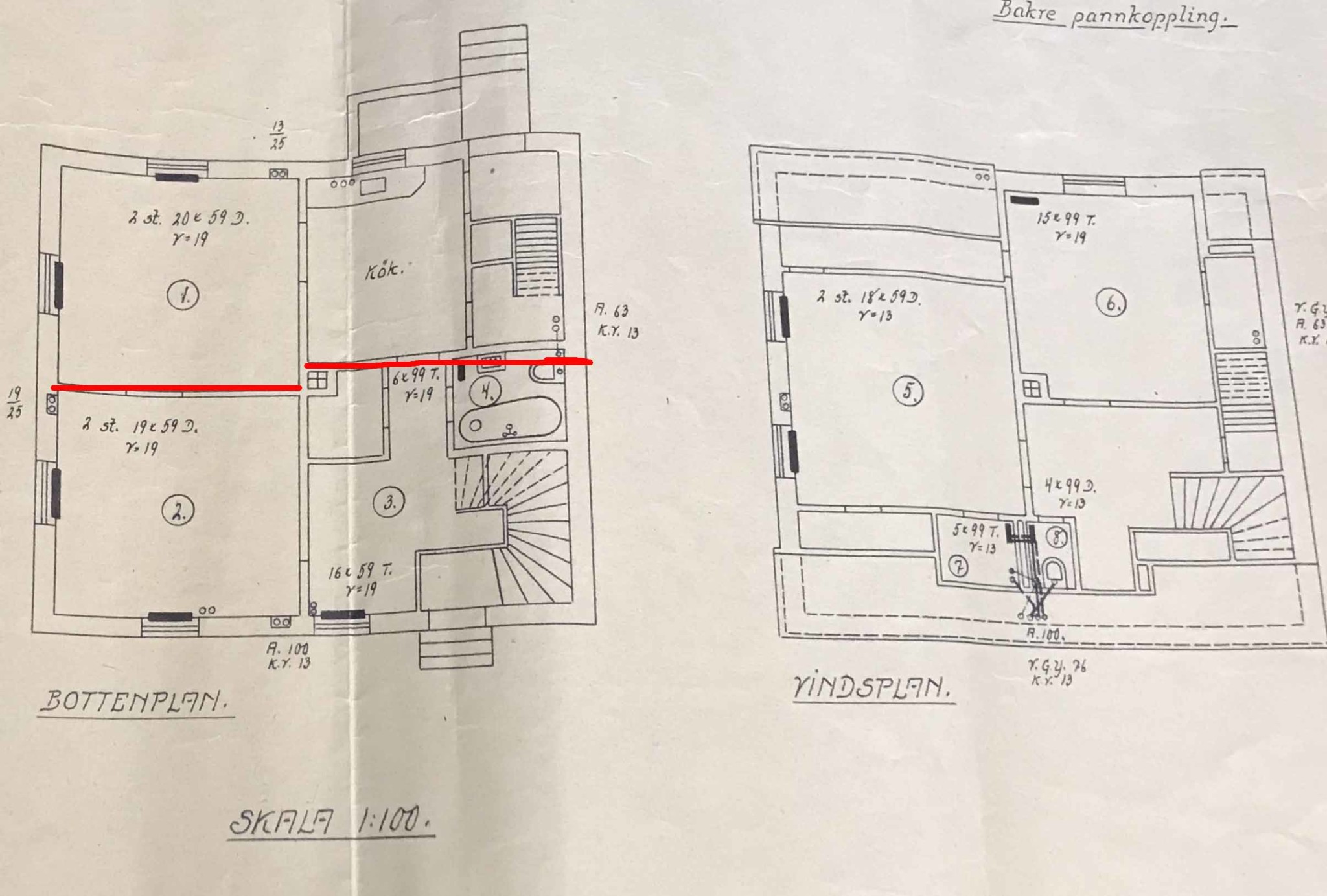

I bottenplanet är de rödmarkerade väggarna med säkerhet bärande. På vindsplanet är inga väggar normalt bärande men alla kattvindsväggar innehåller stödben till takstolarna som man normalt inte kan ta bort. En varning är befogad. I plankhus från denna tid är alla väggar lite bärande. Tar man brt en mellanvägg kanske en golvregel saknas.
Ritade planlösningar av ett bottenplan och ett vindsplan, med bärande väggar markerade i rött.
Tack för svar! Det är ett tegelhus så det borde vara bättre då?
Tyvärr inte ur denna aspekt. Däremot är det snyggt och hållbart och tillför en del andra bra egenskaper. Teglet finns i ytterväggarna i form av en helstens (minst) murad konstruktion. Mellanväggarna är troligen gjorda av spontad träplank, gissningsvis tre tum tjocka. Hade innerväggarna också bestått av tegel hade de varit tjockare, i varje fall om de är bärande. Låt dig inte luras av att innerväggarna har puts utanför träplankorna.

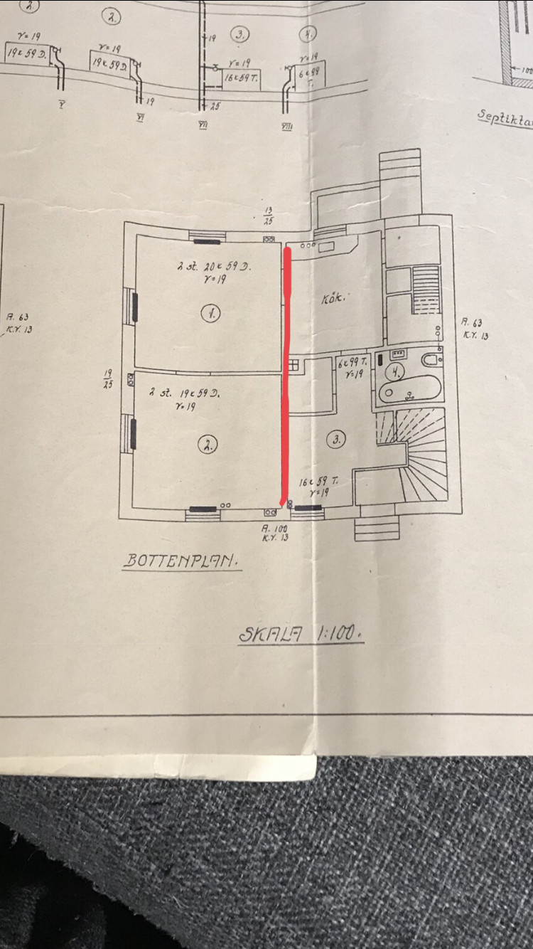

Planritning av en våning med markerad vägg som åsyftar renoveringsprojektet, skala 1:100.
Denna vägg är i varje fall i tegel.
Vi har rivit ett badrum och det var då träplank och "vass" med ståltråd sen puts utanpå det. Ett skit att riva men skönt när man fått väck det.
Men den väggen är inte bärande. Det är mycket ovanligt med halvstenstegelväggar som är bärande.
