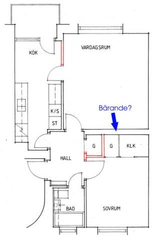

Har precis köpt en liten BR på 54kvm i en betongkåk från 1947 som vi ska renovera.
Av sunt förnuft att döma så är de rödmarkerade väggarna inte bärande utan enbart den tjocka vägen som går i mitten av huset. Har testsågat i den översta av de rödmarkerade väggarna och det är nån form av håltegel med puts utanpå.
Stämmer detta eller är jag helt ute och cyklar?

De rödmarkerade är troligen inte bärande.
Men innan du gör ngt: Vet du vad du får göra för ingrepp i din bostadsrättslägenhet? Väggar tillhör normalt föreningen...
Kolla var elen går......
Jag tror också att det stämmer som du gissar att den tjockare väggen är bärande. Jag bodde i en lägenhet från 47. Det såg ut ungefär så där. Den bärande väggen var av tegel hos mig. Troligen är också lägenhetens ytterväggar åt alla håll också bärande. Hos mig var de putsade med revertering bakom. Ett litet elände när man skulle sätta upp gardinstänger i dem. Dubbla plugg på längden och extremt långa skruvar var nödvändigt för att komma fram till något att fästa i.
