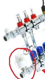

vilka termostater till garagets golvslingor?
Precis det är dessa grejer.
Styrdon 4x288kr
Givare 285kr
Termostat 423kr
Central 505kr
Jag får det till 2365kr. Du behöver inte en termostat per slinga...
Frågan är dock om det är lämpligt med golvgivare i garage. Visst påverkas den mindre när man vädrar ur med porten, men plattan kommer ju ha konstant temperatur då vilket inte är i harmoni med vädret utanför.
Jag har själv nyss kopplat på mitt garage på bergvärmen och funderar på hur jag ska reglera. Jag har golvvärme i huset och stora lågtempraddar på övervåningen så all värme är lågtemp. Garaget är inkopplat direkt på husets cirkpump och det fungerar ju bra, bortsett från att jag måste ut i garaget och strypa slingorna i blindo för att ändra temperaturen.
Man kan ju tänka sig att sätta en vanligt termostat utan golvgivare och sätta den i ett litet skåp så att man får en tröghet i den.
En annan variant jag har funderat på är att man skulle kunna ha en strypning på slingan med en parallelkopplad annan strypning och ventil på. Man justerar in ena strypningen efter önskad "standbytemp", och när man vill ut och mecka så vrider man om ventilen så att man får en parallellkoppling med den andra strypningen och flödet ökar då till den andra injusterade tempen. På så vis kan man växla mellan två förinställda temperaturer. Om gargets placering är ungefär lika som huset med solinstrålning mm så kommer ju VP:n se till att tempen är konstant i både hus och garage.
Har du raddar måste du shunta ner först.

Du måste shunta ner temperaturen till golvslingorna, annars blir det svårreglerat. Montera 1 rumstermostat som styr alla slingorna. Du behöver en termostat + mottagarenhet (reglercentral) samt 4 ställdon.
Den termostaten som nämndes ovan (RF230) verkar inte finnas hos uponor, varken i Sverige eller Tyskland. Den verkar vara gjord för 230V och behöver även 230V ställdon istället för 24V som är det vanliga.
Så enklast är att köpa uponors grejer. Rinkabyrör har allt. Golvgivare kan du skippa, det använder man oftast bara i badrum där man vill ha viss komfortvärme, och då gjuter man in ett rör en bit ut i golvet mellan två slingor och stoppar i givaren

Termostatventiler i 1" är kanske inte det lättaste att hitta. Rinkabyrör har Danfossventiler i 3/4". Sen behöver du en termostat med extern givare också, om du tänkt göra som på bilden du lagt in tidigare. Den hittar du också hos Rinkaby
