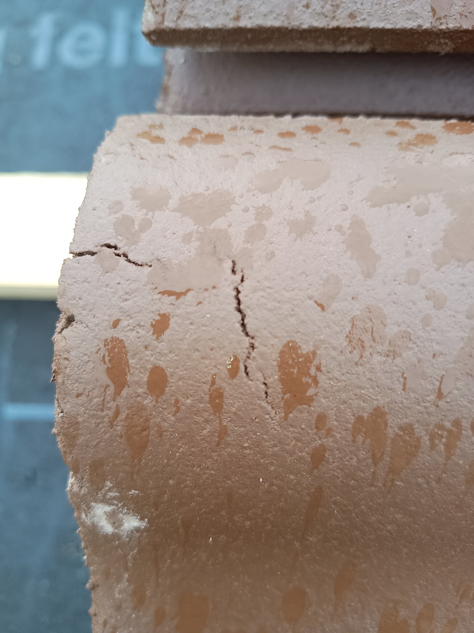

Just Candor har jag ingen personlig erfarenhet av men Benders kvalitet verkar ha sjunkit, deras pannor av modellen Palema är så sköra att de knappt håller att gå på. När taket lades om i somras tog jag och bröt sönder spillbitar med händerna. De var obetydligt hårdare än gips, de var iofs tillverkade tre veckor tidigare och betong blir hårdare med tiden. Dessutom fick en del pannor kastas på grund av sprickor så kvalitetskontrollen verkar undermålig.
  • En sprucken takpanna med fuktfläckar, visar uppmärksammad kvalitetsbrist.
Ja, har läst på ett par ställen att de kan vara ganska sköra i början och att man får tänka på hur man går på dem men att de härdar och blir starkare över tid. Lite märkligt att man säljer dem innan de är helt färdiga men det finns säkert goda anledningar. Vill dock minnas att det endast är Benders takpannor jag läst detta om. Kan man är det nog bra att undvika gå på det den första perioden, hur lång tid det nu kan vara.

Det finns en tråd på Byggahus där Palema diskuteras, vissa har haft svåra problem med att pannorna vittrar sönder efter tio femton år.
Vet inte om problemet är generellt eller om det bara berör vissa partier. Troligen har tillverkaren snålat in på cementen som är den dyra ingrediensen. De utlovar ju trettio års garanti men när det kommer till kritan brukar den vara till intet förpliktigande och tillverkaren friskriver sig från så gott som alla tänkbara situationer. Sedan om en reklamation skulle gå igenom så täcker den ju bara nya pannor vilket är en liten kostnad mot arbetskostnaden.
