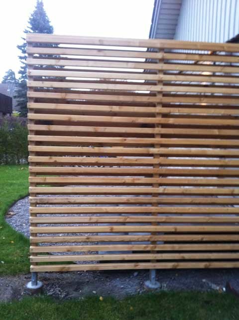

Grannen och jag ska bygga ett gemensamt plank i tomtgräns och jag velar lite angående hur grova stolpar som vi bör använda. Vi har borrat hål för plintar på cc 120 så det kommer att bli ganska tätt mellan stolparna. Den totala höjden på planket blir ca 180cm. Tror ni att det räcker med 70x70 stolpe eller bör man gå upp till 95x95?
Av rent estetiska skäl skulle vi nog helst stanna på 70x70 men man vill ju inte att planket ska svaja eller ännu värre knäckas när vinden tar i.

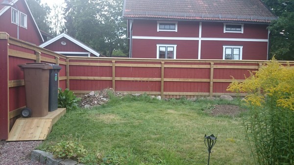

I och med att ditt plank inte ska vara täckt ser jag inga som helst problem med att bygga med 70x70 stolpe. På mitt plank (se bild) använde jag mig av 95x95 (tror jag), men då är det i princip helt täckt. Om du är orolig för att det ska svajja så är det viktigare att du förankrar dem väl, plintarna ska inte kunna röra sig!

Gott. Då kör vi på 70-stolpar.
Plintjärn har vi tänkt att använda just för stabiliteten.

HejG Gizer skrev:I och med att ditt plank inte ska vara täckt ser jag inga som helst problem med att bygga med 70x70 stolpe. På mitt plank (se bild) använde jag mig av 95x95 (tror jag), men då är det i princip helt täckt. Om du är orolig för att det ska svajja så är det viktigare att du förankrar dem väl, plintarna ska inte kunna röra sig![bild]
Skall bygga ett plank liknande ert.
Varför är det blandat målat och tryckimpregnerat?
