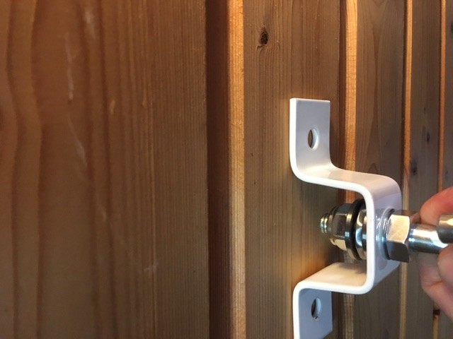

Hand som håller i en vit metallhållare monterad på en träpanel, för förberedelse att fästa en boxningssäck.
Ska montera boxningssäck i taket. Hållaren ska fästas med två skruvar genom träpanel och sen i en takbjälke.
säcken väger 40 kg.
går det bra med träskruvar som är 5,5x 90 ? Eller krävs det grövre?
Hur långa?
Så att hela gängan är i takbjälken.
Om panelen är 20mm så räcker det ju med 75 iaf.
