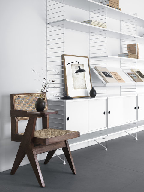

Nån form av gummiexpander? Vad finns i de lokala järnaffärerna?
Finns ett par järnaffärer och en ganska stor byggmarknad. Problemet är att min portugisiska för tillfället är nästan obefintlig och personalen pratar inte engelska.
La in frågan här för att sedan kunna leta reda på en bild för att ta med mig.
Bor i ett nybyggt hus med betongbjälklag- och balkar med håltegel emellan. Väggarna är putsade och målade på insidan. Bor i södra Portugal. Teglet är dubbelt så tjockt som det på bilden, dvs. med fyra hålrum.
Tänkte sätta upp en 6 m lång Stringbokhyllevägg med hyllor, skåp och lådor. Skenorna är ungefär som Elfaskenor men står med en liten fot på golvet.
Håller väggen? Vi har många böcker och glas? Vilka skruvar/pluggar ska man ha?

Hyllans vikt tas till största delen upp av de små fötterna, så belastningen på väggen blir förhållandevis liten.

Jag har tyvärr inget svar på din fråga. Verkar vara en oerhört jobbig vägg att skruva i.
Men jag har en stringhylla lastad med böcker och jag kan intyga att belastningen på skruvarna blir minimal. I princip står hyllan av sig självt även utan skruvarna, så de kan nästan ses som tippskydd (men bara nästan).

Brukar tipsa om Fischers universalplugg.
https://www.fischersverige.se/sv-se...faestning/universalplugg-ux/universalplugg-ux
Kör dessa i mina gråsuggor/betonghålsten i källaren och de funkar överlägset. I det där hålteglet vete fan. Men testa, de säger att de ska funka på (hål)tegel också. Det värsta som kan hända är att du får ett hål att laga, enkelt i putstvägg jueh.
Mjo, men det lär inte bara bli ett hål i så fall. Det blir 8 gavlar med en himlans massa hål i varje gavel. Tre skruv i varje gavel är rekommenderat, 2 uppe och 1 nere.Fulkemisten skrev:
Alternativet är att vi hittar en annan bokhylla som är nätt, fristående och max 33 cm djup.
