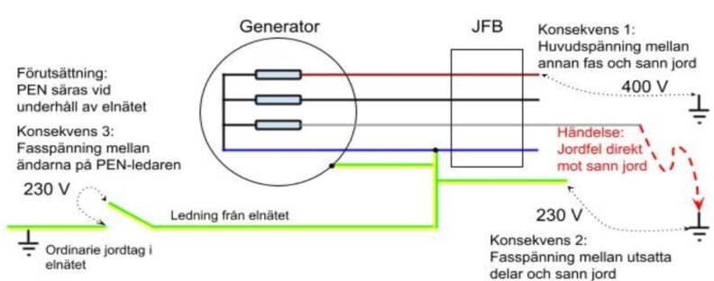

PEN laborerar man aldrig med vid omkopplingar av detta slaget i princip rörs den aldrig om man inte byter eller installerar något där den ingår och berörs av jobbet. Så med omkopplare är den orörd och ansluten oberoende om man kör via reservkraften eller nät. Egna lokala jordtaget kommer in i denna frågan också och tar vid om PEN i ordinarie matning skadas eller bryts vid RK-drift.
Jag förstår. Låter lite grann riskfyllt på det sättet att kunden kan ju ha tabbat sig och låtit ström gå ut på nätet via PEN. Vad händer då?
TRJBerg TRJBerg skrev:
går man då alltid till elmätarskåpet och skruvar loss PEN när man ska använda reservkraften
Nej, bara i trådens tema som nödlösning, dvs typ 1 gång.
Därefter är det permanent, eller så skaffar man materiel för en riktig anslutning med RK-omkopplare och jordtag.
PEN är alltid ansluten till nätet när man kör reservkraft. Att koppla bort PEN görs (som nödlösning) när man inte har ett jordtag.
Roger Fundin

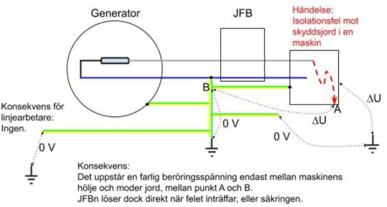

Fängelse, utan att passera gå ;) Har du tur får du "bara" stryk av linjearbetaren.
Utan eget jordtag:
Elektriskt kopplingsschema, generator, jordfelbrytare, spänningar markerade, teknisk beskrivning på svenska, felscenarion.
Med eget jordtag:
Elektriskt schema med generator, jordfelbrytare (JFB), isolationsfel, beröringsspänning och konsekvenser för linjearbetare.

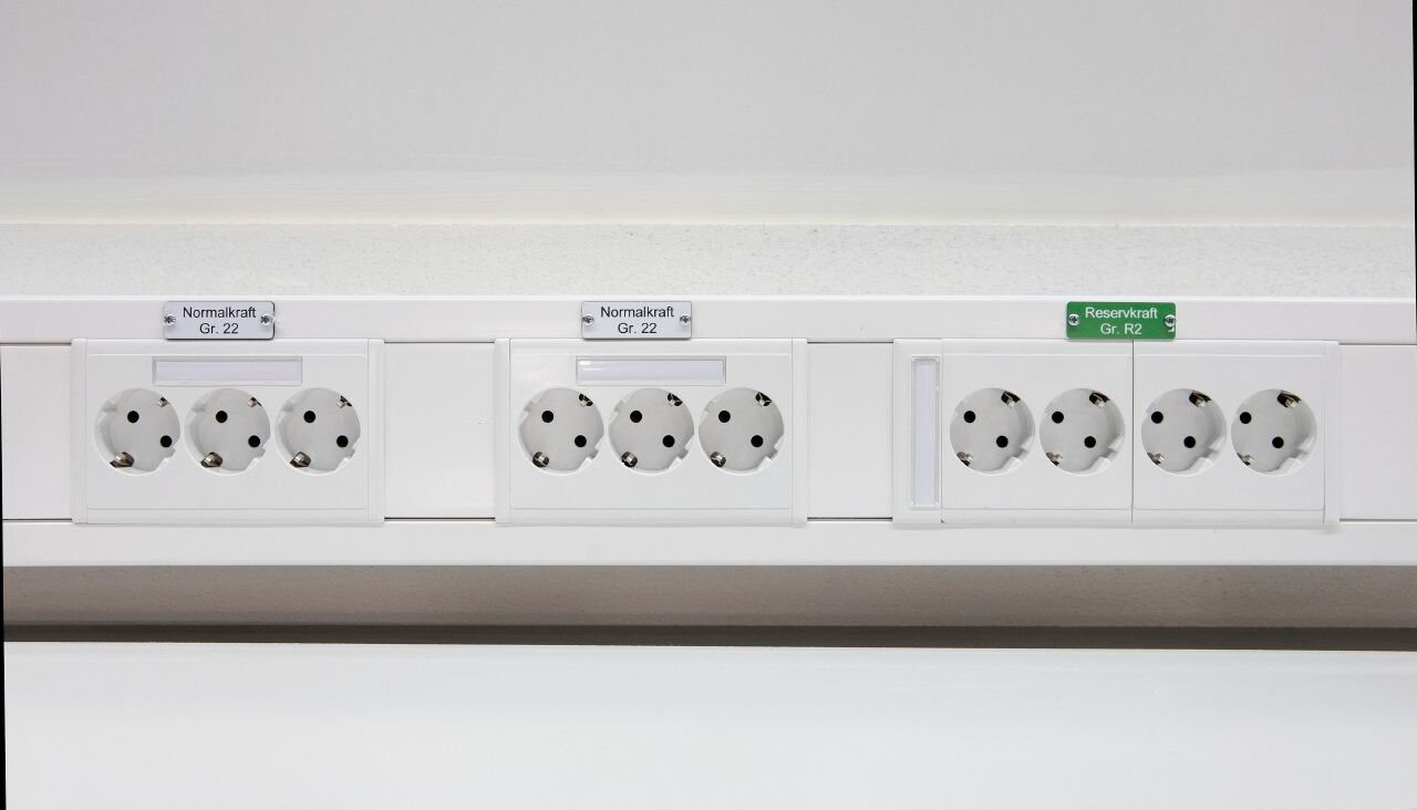

Tanken har aldrig varit något annat än att förse en handfull kritiska enfaslaster med reservkraft från ett litet elverk. Så frågan är hur man lämpligtvis löser det "by the book" om man vill gå längre än en "skarvsladdslösning"?
Jag tänker att det ju t.ex. är vanligt med sektionering inom en och samma anläggning i kommersiella miljöer där reservkraftsskyddade uttag sitter jämte icke-skyddade dito.
Europeiska eluttag i rad, märkta med "Normalkraft" och "Reservkraft".

Ja, en separat kapsling är väl det uppenbara alternativet.
Anledningen till min fråga var att separata kapslingar tenderar att bli ganska statiskt. Det kan ju hända att man i efterhand vill skifta en grupp från normalkraft till reservkraft och vice versa, och då underlättar det ju om man slipper dra om gruppledningen till en annan central.
Å andra sidan lätt att göra bort sig med dubbla nollskenor och sånt, så det är väl tveeggat.
Någon som vet hur det brukar se ut i undercentraler på sjukhus och liknande?
Normalt är det separata huvudledningar och centraler för de olika kategorierna som det säkert är på exemplet i din bild. Matningen till huvudcentraler eller ställverk kan vara tex matad via RK samma väg som ordinarie nät och sektionering i viktig-oviktig last sker via fjärrmanöver i utgående grupper mot huvudledningarna. Ibland förekommer något likt omkopplarna för RK fast i större skala för att kunna i lägre nivåer koppla om och använda alternativa verk eller matningsvägar från överliggande nät gärna från olika mottagningsstationer. I steget under finns inte sällan olika stora avsnitt med UPS matning och då samma möjligheter till koppling i bypass eller val av olika nät i försörjning av UPS-en.
Det är viktigt med rimlig avvägning i dessa mer sammansatta fall så det blir någorlunda rakt och vettigt att hantera för driftpersonalen. Det finns en hel del exempel på där en alltför yvig ingenjörsjulgran skapar mer problem än de löser när verkligheten slår till både med fel och sett till personalens förmåga, oträning.
I våra fall här på BH är det knappast annat än separata kapslingar som bör vara lösningen om man vill göra sån uppdelning. Eller om det passar att med extra HB lägga bort delar av en central och ändå allt korrekt matat med omkopplare osv för helheten.
