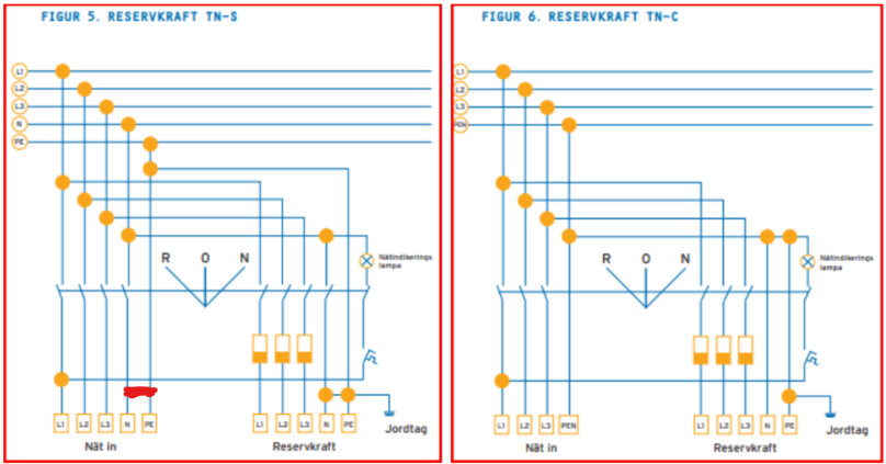

Kontakta en elfirma så de får sätta dit en reservkraft omkopplare,anmäla till kraftbolag, jordtag m.m.
Det är enda sättet om du vill använda befintliga ledningar.
Även den 4-poliga som finns med i länken i elmonts kommentar?Bo.Siltberg skrev:

Den 4-poliga bryter N, inte PE. Här är två gamla bilder från Vattenfall som visar trepolig och fyrpolig.TRJBerg skrev:
Om ledningen in till anläggningen i toppen av bilderna är TN-S då väljer man en fyrpolig RK-omkopplare. Det öppnar upp för att man kan mata anläggningen TN-S hela vägen från generatorn. Det förhindras dock av bygeln mellan N-PE som sitter på ingången från generatorn. Den behövs när man har ett intag och ingen kontroll på vad som pluggas in där.
Nätet är ju aldrig(?) TN-S, så i det fyrpoliga fallet tror jag att man byglar N-PEN på ingången från nätet, precis som på RK-sidan. Jag kladdade med rött där.
Edit: Om nätet skulle vara TN-S så förhindrar den fyrpoliga brytaren bakström N - transformator - PE. Det är alltså viktigt att man bryter bort varandras nollor.
