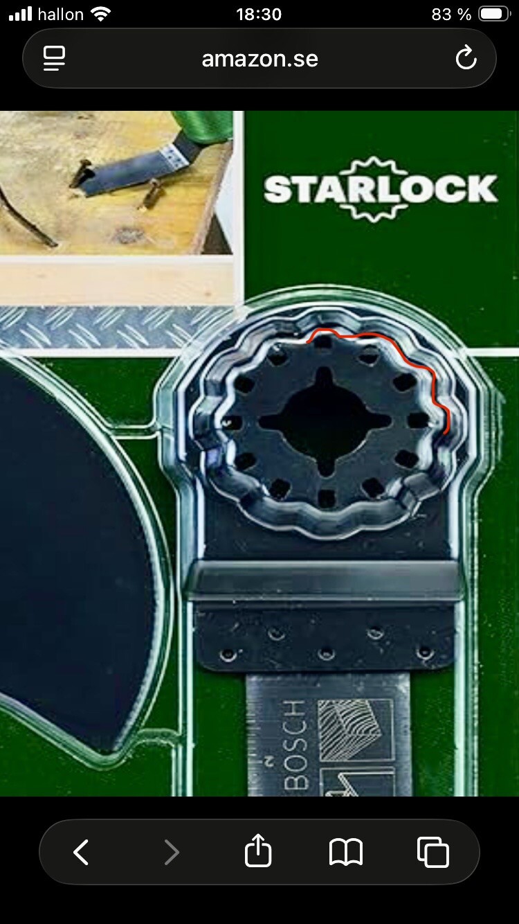

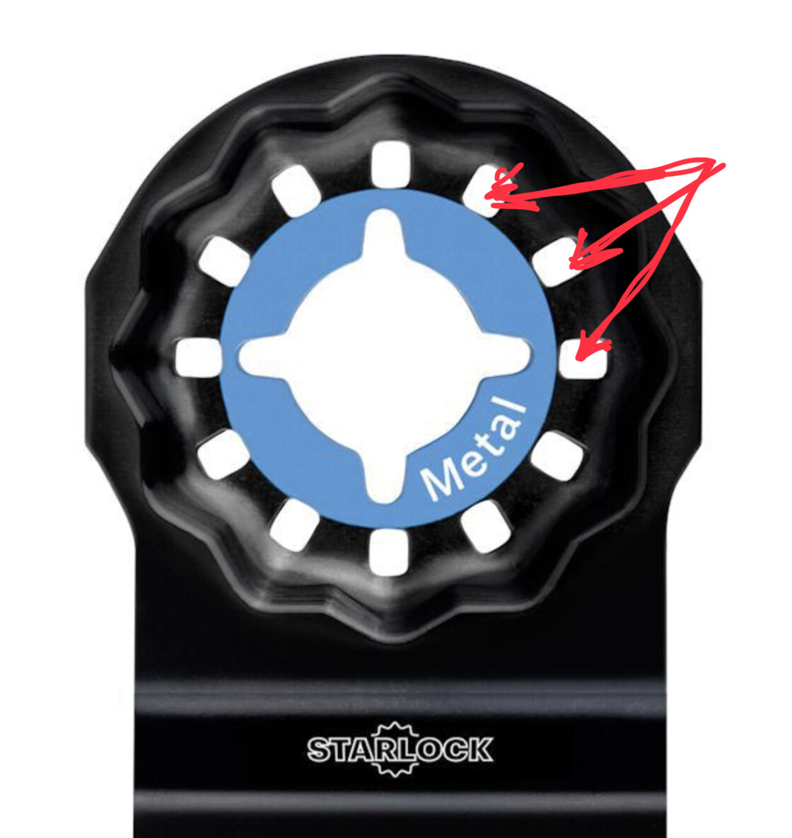

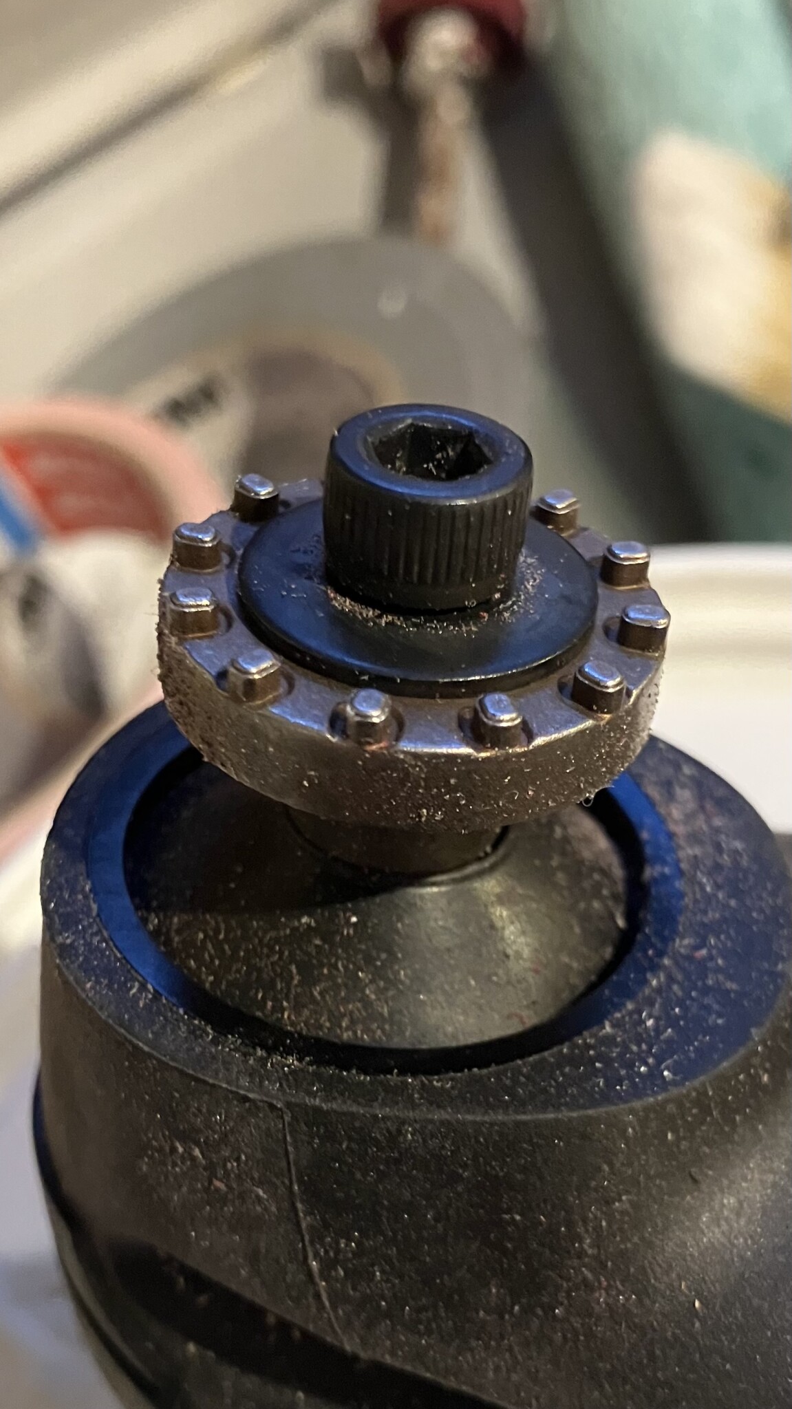

Bara om Starlock-bladen även har uttag för de tolv ”knopparna”. Sitter i samma situation med en hyfast ny GOP-300. Där kan jag byta ut hela huvudet som reservdel och få Starlock eller jaga blad som passar Det finns blad från samma tillverkare som Bosch använder, som är kompatibla med det gamla fästet. Bauhaus egna märke ”Craftomat” är ett exempel.
