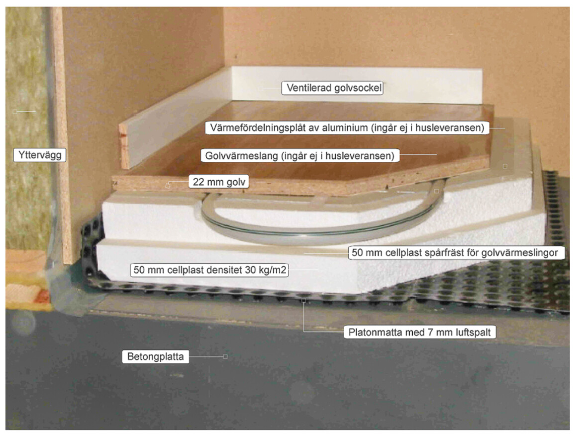

Mina föräldrars hus från mitten av 70-talet har också flytande golv på cellplast, men där är alla innerväggar och ytterväggar lättbetong, så de har inte problem med uppreglade träväggar. De har alltså inget virke mot betongen. Hur mitt hus från -89 kan ha denna korkade konstruktion är för mig en gåta. Hade de bara lagt väggreglarna på golvspånet så hade ju risken med konstruktionen varit nästan obefintlig.
Ja det finns inga hinder att lägga flytande golv på cellplast bara den är av rätt kvalitet för ändamålet, Villavarm bygger på detta vis för att minimera värmeförlusterna..
https://www.villavarm.se/lagenergihus/golvkonstruktion/
Även vattenburen golvvärme kan läggas i spårade cellplastskivor!

Ja, platonmatta är ju ett alternativ. Hade nästan glömt bort den, trots att jag hade med den i diskussionerna för rummet bredvid som jag skall bygga om till hösten. Den får jag faktiskt plats med, 7 mm kan jag höja utan bekymmer med trösklar mm.Rejäl skrev:
Nu är ju betongen torr redan idag (eller så torr som en oisolerad platta kan vara), så jag har ju egentligen inga fuktproblem underifrån. Så frågan är om verkligen platon gör någon nytta, eller om den till och med kan förvärra situationen. I så fall måste jag ju ventilera denna också, det känns lite onödigt. Dessutom så skall den ventileras med inneluft, vilket gör att jag kommer att dra ned fukt till plattan, vilket inte känns rätt när plattan redan är torr.
Hmm. Mycket att tänka på.
Platon behövs inte om betongen är torr, Villavarm har någ den så att dom kan strunta i torktiderna och därmed färdigställa sina hus snabbare tidsmässigt..pacman42 skrev:

Jag skulle bara lagt en 0.2 byggplast och sedan önskad tjocklek med cellplast..
Inte så mycket att fundera på detta sätt använd hyfsat ofta vid ROT, har inte sett några negativa effekter förutom vid ett jobb där det hade lagts fel kvalitet på cellplasten så det blev svackor efter en tid i golvet som vi anlitades att göra om..

Enligt denna länk är det också bättre med byggplast än platon:
- https://betongforeningen.se/fraga_experten/fraga-experten-folie-eller-platon-pa-oisolerad-platta/
Jag hade redan planerat att lägga 7 cm XPS vid väggarna (jag har haft problem med att exempelvis tungt lastade bokhyllor trycker ned golvet) och EPS mitt på golvet, men då 2cm XPS är så pass billig så funderar jag nu på att ha 5 cm EPS och 2 cm XPS ovanpå på mitten av golven. Eller så tar jag XPS överallt...
Ja XPS är bättre med se till att EPSen är minst S150 eller S200 för där vi bröt upp var det S100 och det var gör mjukt..pacman42 skrev:
