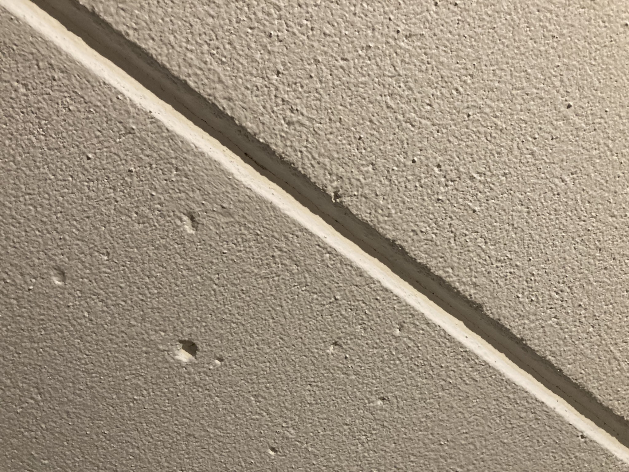

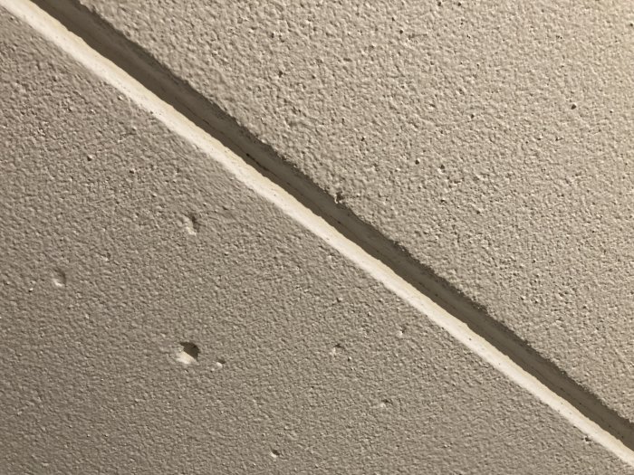

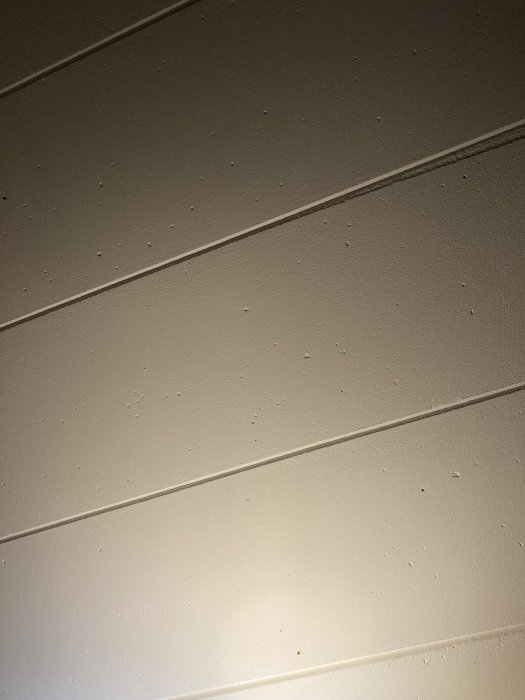

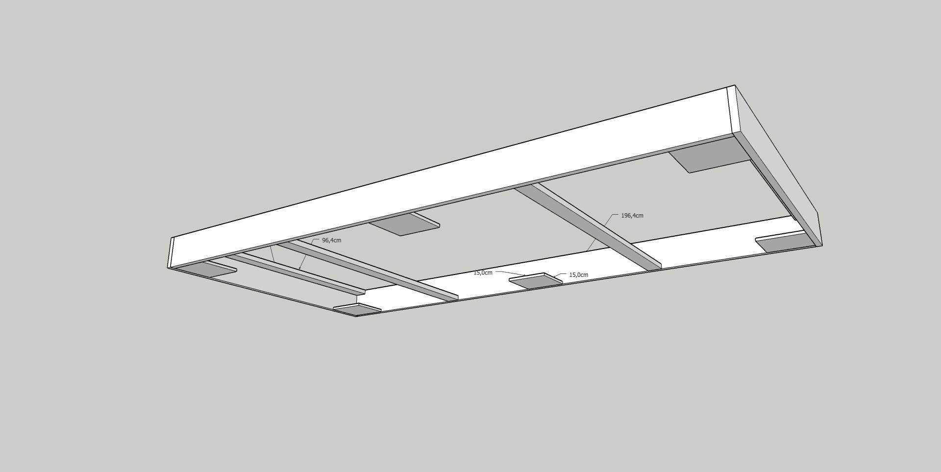

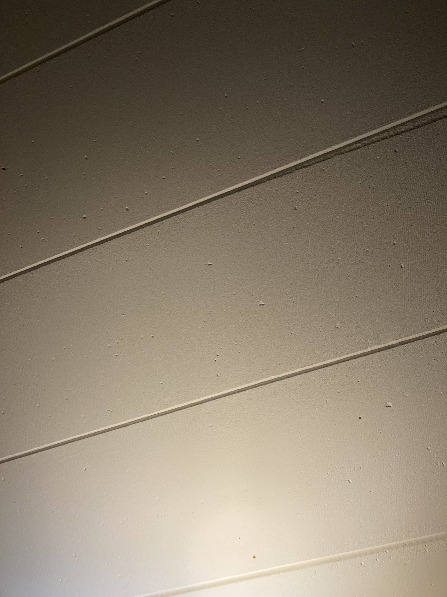

Jag har byggt en konstruktion som skall hängas under innertaket med lampor m.m. Jag har byggt den av mdf och väger ca 20-25 kg. Storleken är 1 x 2 meter. Den skall fästas i taket med 6 pluggar. En plugg i varje hör och en plugg i mitten på varje långsida. Tanken är någon slags krok där pluggen sitter med en kedja som är ca 20 cm lång. Belastningen per plugg blir då ca 3-4 kg per plugg. Den får inte ramla ner i huvet på mig för då är det nog slut. Som ni ser på bilderna så är innertaket mjukbetong med armering. Kommer inte ihåg vad den här typen av tak kallas.
Vad ska jag använda för plugg för att den skall sitta säkert?
Jag skulle använt nått liknande denna.
Hänga nått tungt i bara plugg, även om det finns bra plugg för lättbetong, skulle jag inte göra.
https://www.esska.se/shop/Lattbeton...BgYdFKlhin05pQZHJnpYp1f2Dmr5n3QhoCfu0QAvD_BwE

https://fiproductmedia.azureedge.net/media/Load Tables/Load Tables fischer/LT_01_GB_SEN_AIP_V1.pdfT tergo skrev:
18 eller 40 kg per plugg beroende på material alltså.
