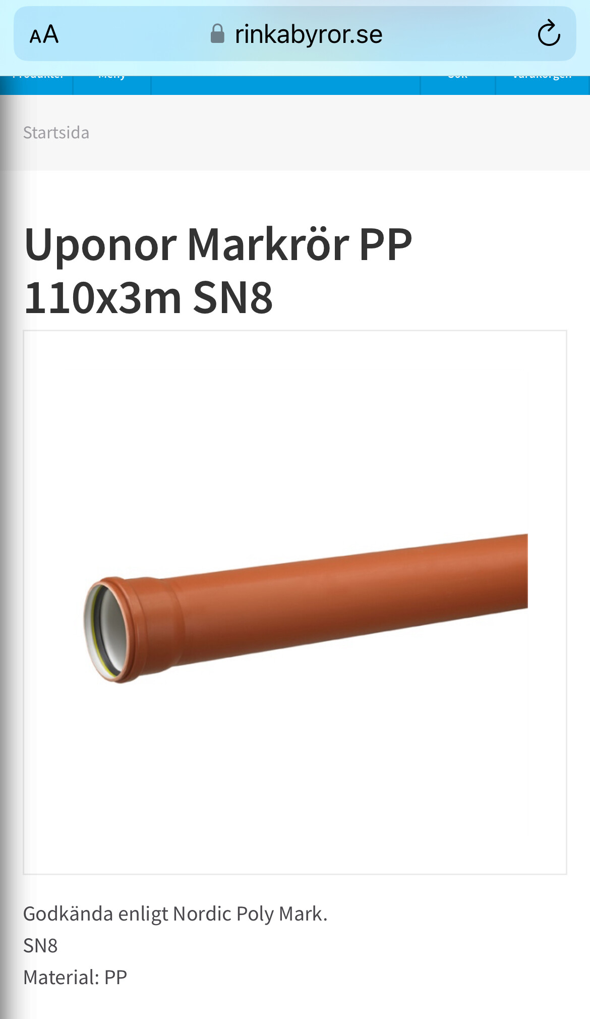

Detta kan vara bra att reda ut om röda/orange rör får användas inomhus..
Vi hoppar även över diskussioner om vita, blåa och andra speciella färger som finns..
Vi försöker att hålla oss till 110 rör för att röda/orange inte finns i mindre storlek i standardsortimentet..
Har sökt en stund nu och kan inte finna ingjutnings och inomhus godkända röda/orange rör..

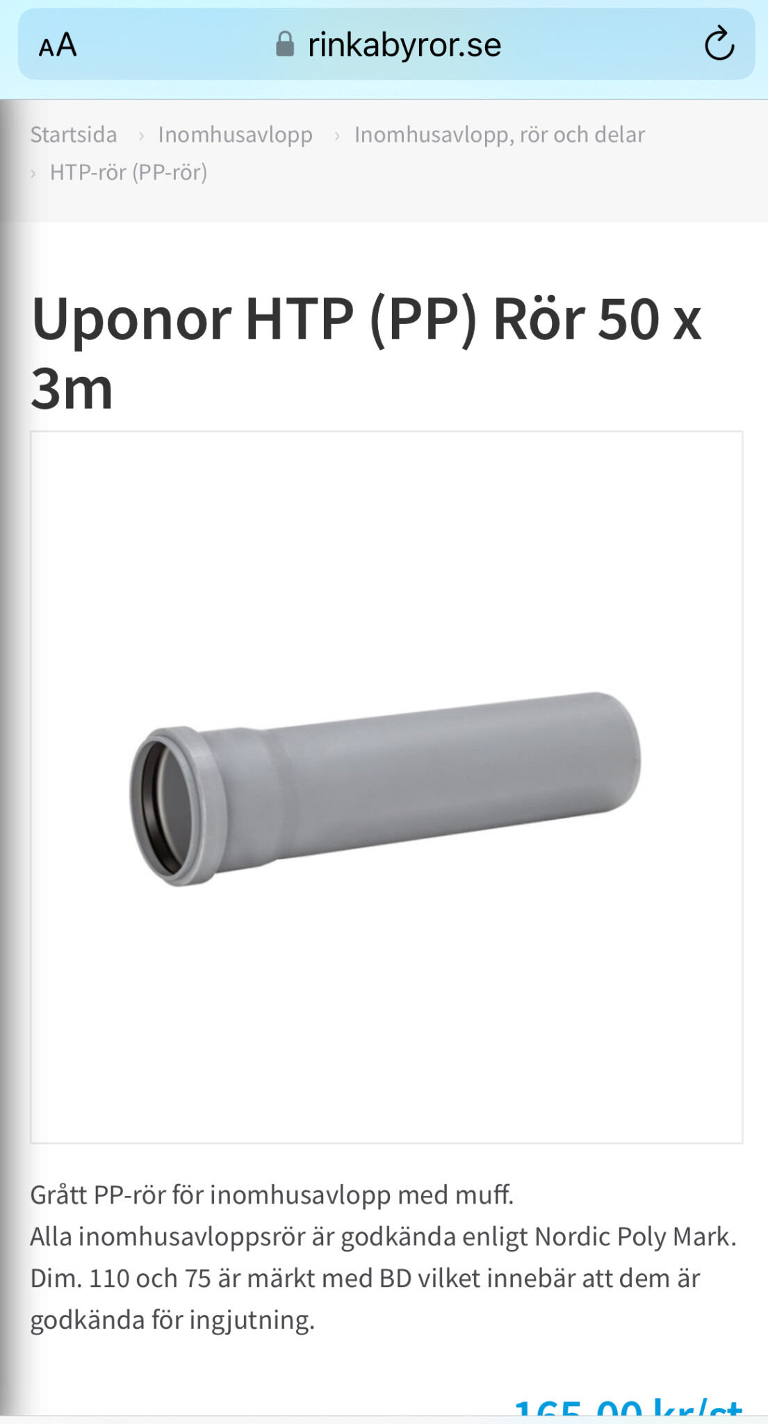

P
  • Grått PP-rör för inomhusavlopp, 50x3m, med muff, godkänt enligt Nordic Poly Mark för ingjutning, av märket Uponor.
P
  • Uponor markrör PP 110x3 m, SN8, orange med vit insida, godkänd enligt Nordic Poly Mark, ej för inomhusavlopp.

Rejäl skrev:
Ingen märkning med B eller BD så då är dessa inte avsedda för inomhusavlopp..
Markrören är (generellt iaf) inte B och D-märkta, det är en märkning som hör till standarden för HT-rören.
Trots det kan det stå i produktbeskrivningen att t.ex. röret är godkänt för ingjutning.
Ja och i o med att dom heter markrör så säger det ju en del..
Är du med på på att inomhusavlopp kräver B eller BD för ingjutning för att vara godkända för inomhusmontage eller hur tolkar du?
Tolkar det likadant - alla HT-rör i praktiken är B-märkta, men skall du lägga dem i mark och/eller gjuta in dem skall de dessutom vara märkta för användningsområde D, dvs. BD-märkta.
Vad jag menar är att den märkningen är unik för HT-rören. Ingen idé att leta efter den på markavloppsrör eller några andra rör, trots att de kan vara godkända för ingjutning.
Överens!
Men jag tror att det är så enkelt i och med att dom heter markrör och saknar den märkningen så är dom helt enkelt inte avsedda eller godkända för inomhusbruk..
Markrör SN8 är ju mycket mer trycktåligt då det är godkänt att lägga under vägar..
Har under mina snart 30år på byggen aldrig sett röda rör inomhus eller hört talas om det förutom vissa få här på BH som tolkar en viss text. till att det skulle vara så att röda rör är avsedda för inomhusbruk..
