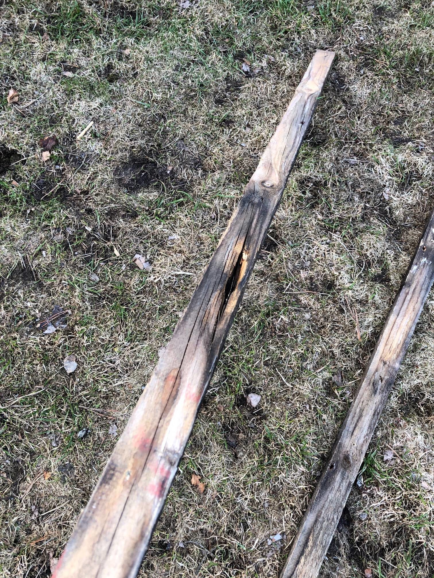

Utländska underleverantören som som gjorde jobbet fick komma tillbaka och krumla resten. Dagen efter att han sa att allt var klart skulle jag och företagsrepresentanten haft slutbesiktning. Då upptäckte vi att han ändå inte har gjort jobbet klart (hela raden upp mot nocken var inte krumlad).
Då fick han inte komma tillbaka utan företaget skickade helt andra gubbar. De tog av nockpannorna för att säkra översta raden och upptäckte då att nockbrädan (mer nockläkt, då jag har ventilerad variant) var rutten på sina ställen och inte bytt.Så de fick först byta nockbrädan, sen lägga på nytt nockband, sen säkra pannor mot nocken, sen skruva/limma nockpannor. Lite annat fixades också: två exponerade hål i plåten runt fläkten som fanns kvar sen gamla läkten togs bort (nya pannor är lite kortare så hålen hamnade "utanför" pannor).
Nya arbetarna var betydligt noggrannare och kvalitetsmedvetna. Så det börjar närma sig slutet. Några småsaker kvar/pannor som behöver kapas till.
Detta är segment av nockbrädan som lämnades kvar av första teamet och nu byttes av andra teamet. Nu är det fixat!
  • Gammal nockbräda med rötskador som ligger på gräsmark, bytt under takrenovering.
Skönt att det ordnat sig. Tråkigt att de första killarna inte skötte sig. Och varför i hela världen lämnade de kvar en såpass rutten nockbräda? :surprised: Vilket slarvande!!
