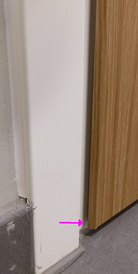

Tänk så här, kan luft komma igenom så kan ljudet det med. Så kolla fogning kring karm (om det går) och kolla att tätningslisten/erna sitter som de ska. Är det bara en list kan det vara värt att prova att sätta dit en list till.

Ja, när det är mörkt i rummet, kan man ju se ljus som kommer in genom litet gap mellan dörren och listen. Hmm. Kan man limma extra list på nuvarande eller måste den nuvarande först tas bort.

Det ska inte behövas någon extra list utan då är det en justering som krävs om det inte är någon som brutit på dörren.
En säkerhetsdörr ska dämpa ljud bra men det kräver mjukfog kring karmen/foder för att dämpa ljud.
Om du ser ljus mellan dörrblad och karmstycken på en Daloc S33 så är något fel.

Dom gjorde något för en dörr i föreningen men resultatet blev inte estetiskt kul att se. På något sätt lyckades dom vränga träkarmen runtom dörren så att det gapade men "fixades" då med silikon. Vill slippa det men antagligen är det något fel med monteringen.

Det tyder ju på ett läckage, kanske listen är skadad eller så kanske den kommit ur läge. Eller så är det som 123abc skriver, enbart en justeringsfråga.
Om du står på utsidan med stängd dörr, kan du trycka till dörren några mm till vid låset? Isåfall kan slutblecket i karmen behöva justeras lite så dörren kommer längre in i karmen när den stängs.

Hur är den monterad?
Träkarm? Jag trodde det var ett nybygge och inte monterat karm i karm eller med en bit karm bort sågad.
Eller har de monterat trä foder runt om?
Kan du ta bilder som visar montage samt problemet där du ser ljus?
Bilder kan visa mer än man kan beskriva, jag måste förstå problemen för att ge råd om åtgärd.

Det kanske inte syns i bilden så tydligt men dörren går inte tätt längs golvlistan. Måste väl kontakta servicebolaget.
Parti av en dörr och golvlist med synligt glapp markerat med rosa pil.

Då dörren är en Daloc ståldörr så ser jag inte hur den skulle kunna bli skev. Däremot så ärden ganska felmonterad då den glipar i nederkant.

Ja sådär ska det ju inte se ut. Undra på att du får in ljud.
Det ser ut att vara fogat runt karmen vilket är bra.
Det är svårt att se på bilden men jag tycker avståndet mellan fals och karm ser lite stort ut.
Även om lite kan justeras i slutblecket så ser det inte bra ut även om listerna sitter på insidan i karmen, börja med att att reklamera till BRF.
