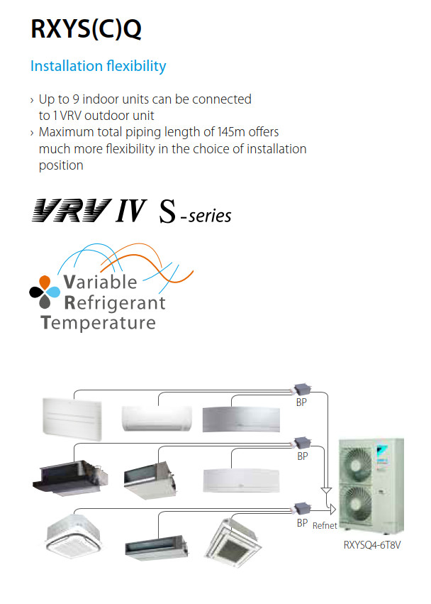

Jag har kollat på några olika produkter från diverse fabrikat såsom Daikin, Mitsubishi, Toshiba mfl. och genomgående för dessa är att de dels inte skriver hur långa rören maximalt får vara mellan ute och inne-enhet, vilken dimension det skall vara för bra funktion och om det på något sätt går att använda samma rör för flera inneenheter så man slipper fula rördragningar mellan uteenhet och huset. Skulle det behövas ett packe med ett rörpar och kabel till varje enhet går min föreslagna placering fetbort eftersom dessa rör då blir alltför framträdande. Är det någon som har erfarenhet av dessa olika multi-lösningar som kan beskriva hur installationen ser ut och hur lösningar från olika producenter är utformade?

Antar att det är Mitsubishi Electric du kikat på och deras City Multi drar man en rörstam till en splitter och därifrån drar man rör till respektive innerdel.
Infällda takkasetter antar jag att du menar och visst går det att montera i vanliga villor om utrymme finnes , dom har oftast en inbyggd kondensvattenpump.
Prismässigt kan nog ingen gissa sig till utan du behöver få hem några återförsäljare för dimensionering och få ett pris inkl installation.
Dom ”vanliga” utedelarna för tex 3 inneaggregat har dubbla rörslingor mellan varje innerdel och utedel Så det blir ett rejält knippe om dom ska dras samma väg.

Såg även att Daikin har nått liknande i sin broschyr, men samtliga är rätt snåla på detaljer som gör att man kan tänka ut var lämpliga placeringar är.
Men detta kanske också är en form av kommersiell variant som kostar massa pengar.
Vet du om någon av de vanligare som har möjlighet till nån splitter inomhus, så man slipper massa rör? Kommer man bara in i huset har vi gott om plats på kattvindarna för att både placera utrustning och göra installationer.

Samtliga stora tillverkare har nog snarlika lösningar så ta hem ett par återförsäljare för att få offert på lämplig modell.
Då det mer är produkter för kommersiella fastigheter är det inte så mycket info om priser eller tex rörlängder med det får du vid hembesök.
