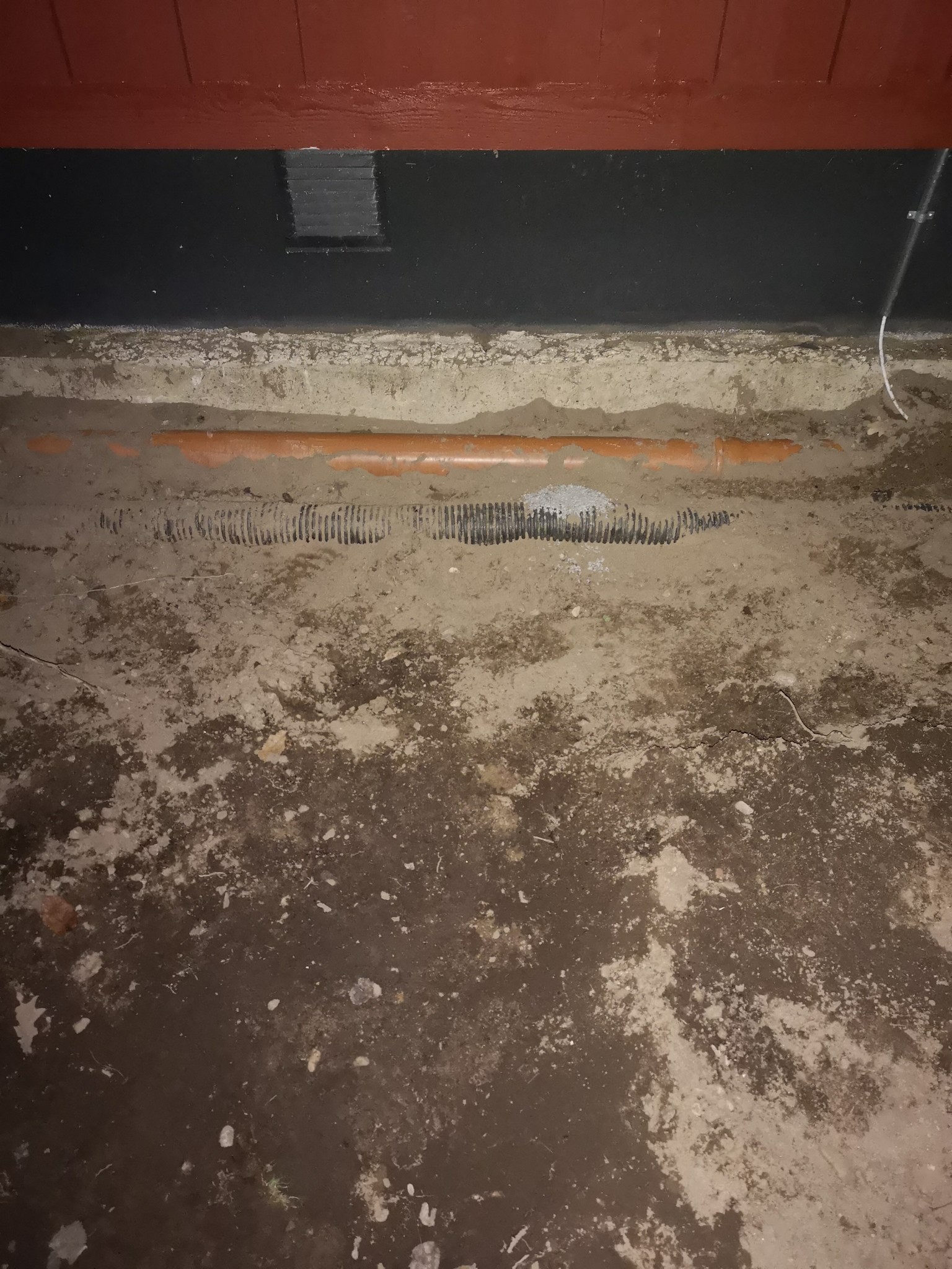

Bor i ett hus från 93 på en liten kulle kan man säga. Krypgrund och dräneringen på bilden ligger underst som ska vara och i sand ingen duk.
Nu ska det sättas en utedel luft/vatten och den ska stå på plattor.
Så jag har grävt fram dränering och dagvattenröret till stuprören.
Men nu till min fundering om jag gör rätt, först duk sen tänkte jag ett lager 0-16 upp till dräneringsslangen. Sen flis runt röret och kanske hela vägen till jag lägger plattorna eller måste jag lägga mer 0-16?
Som ni ser är det inte mycket att fylla upp nämligen.
Dräneringen ser fin ut så tänker inte byta ut den helt.
Tack på förhand.
  • Exponerad dränering och dagvattenrör vid husgrund på kulle, redo för ytterligare anläggningsarbeten.
Skippa flisen, bara grus. Kom ihåg att du kan koppla in utedelens avlopp/avrinning till dagvatteledningen, den släpper en del vatten.
Tackar, jag hade nästan tänkt så, men anledningen som jag tänkte med flisen var att när jag kör med padda så ska det inte vibrera in sand i röret men det kanske inte spelar någon roll?
Lägg duken mot röret.
