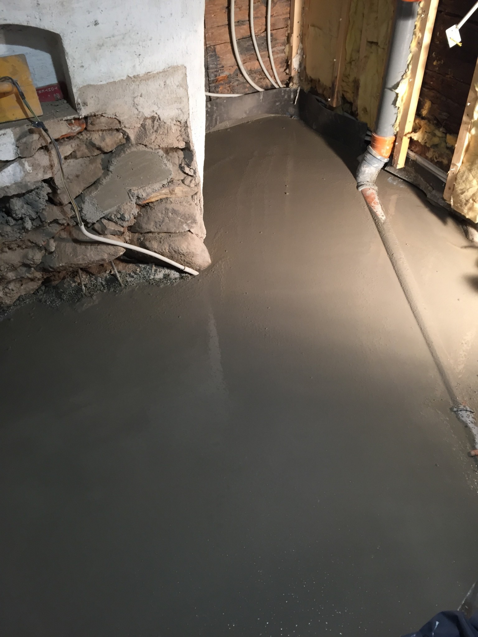

Nuså är makadam, eps och föytspacklet på plats. Avloppsrören sticker upp lite här och där, finns det något annat än eps att lägga där om man kör några cm cellplast på övriga ställen? Tänker att en eps-säck är ju 50 liter och behöver bara bråkdel av del :)
Nylagt flytspackel på golv med avloppsrör som sticker upp, omgiven av makadam och eps-isolering.

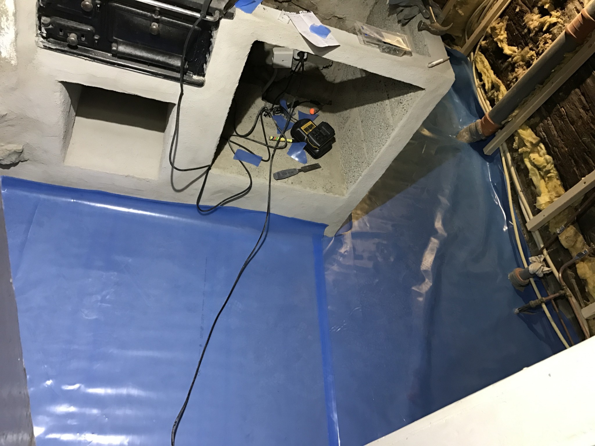

Renoveringsprojekt med nyinstallerad blå ångspärr och verktyg i ett utrymme under renovering.

Nu är då till sist sista lagret lagt, återstår att vänta ett gäng år och se om det funkar..
Från jordbotten blev det alltså:
Makadam
12cm eps-cement
2cm flytspackel
Ångspärr
3cm cellplast (eps-cement där det var lite ojämnt)
Reclectaplattor med t2 röd
Provent-foam som ska cirkulera lite luft när man går på det.
Enstavs norrlandsfuru-golv från Berg & Berg.
