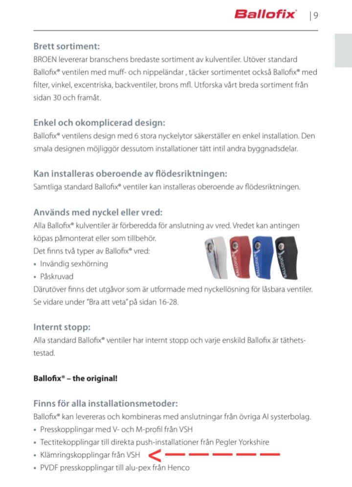

Här har du en länk, till Broens egen utgivna tekniska handbok utgiven 2020:
https://www.broen.se/media/3812/ballofix_teknisk-handbok_2020-40-se.pdf
På sidan 9 av 168
Kan du läsa det här:
Sida 9 i teknisk handbok för Ballofix-ventiler som beskriver sortiment och design, med bilder på ventiler.

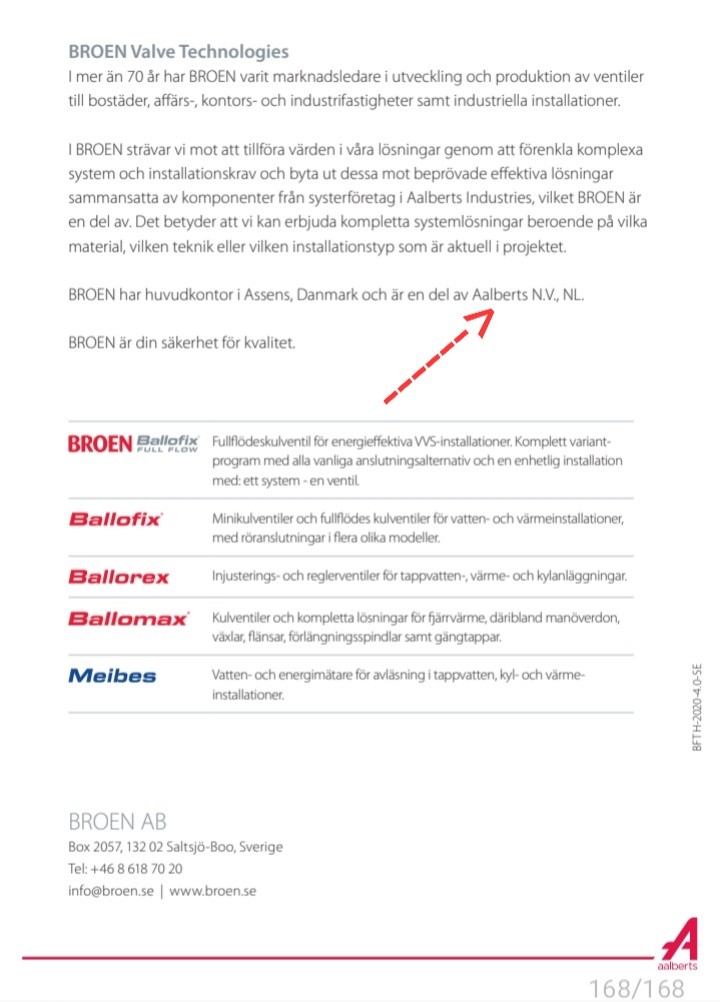

Och på sidan 168 av 168
Och jag citerar vad du skrev:
"Men vad jag vet är det inte godkänt med VSH (Aalbert) eller Ballofix (Broen) på slätända"
Sida ur teknisk handbok som visar varumärken och valvteknologier från företaget Broen med kontaktinformation.

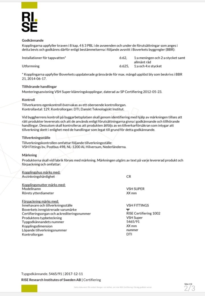

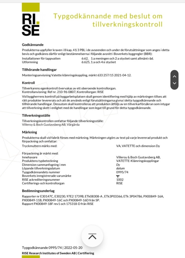

Vatette:
RISE typgodkännande med beslut om tillverkningskontroll för Vatette klämringskoppling, detaljer och certifieringar listade.
VSH:
Dokument med certifieringsinformation från RISE Research Institutes of Sweden angående byggprodukter.
Dom har godkänts enligt samma punkter enligt RISE - Research Institutes of Sweden, och är certifierade för samma ändamål.
Och vad jag kan hitta så är Vatette kulventiler endast certifierade enligt RISE.

L Lilla Lila skrev:
Vatette:
VSH:
Medan Ballofixen har dessa godkännanden:
  • ETA
  • GDV
  • KIWA
  • SINTEF
  • SITAC
  • STF
  • WRAS
Och VSH, Dessa:
  • ETA
  • RISE
  • SINTEF
Nej nu efter närmare eftertanke, så är själva Vatettes kulventiler endast godkända enligt ETA.
Det var klämringskopplingarna som var godkända enligt RISE.

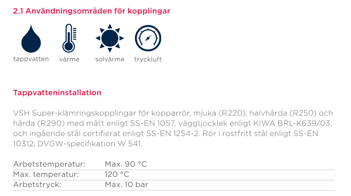

Varken Ballofix eller VSH får man inte dra på blandarnas hårda mässingsände enligt deras egen skrift.
VSH skriver det i klartext här:
https://aalberts-ips.com/se/wp-content/uploads/2019/10/Teknisk-handbok-VSH-Super.pdf
Diagram som visar användningsområden för kopplingar: tappvatten, värme, solvärme och tryckluft, med detaljer om VSH klämringkopplingar.

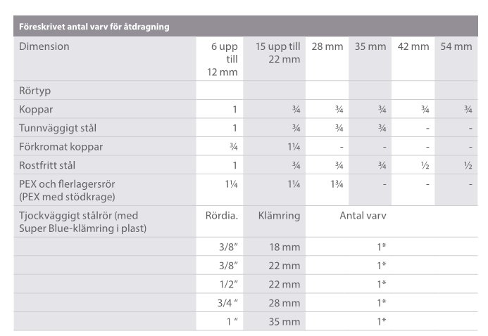

Om det vore godkänt skulle det givetvis även stå med i monteringsanvisningarna.
Tabell från teknisk handbok som visar föreskrivet antal varv för åtdragning av olika rörtyper och dimensioner.
