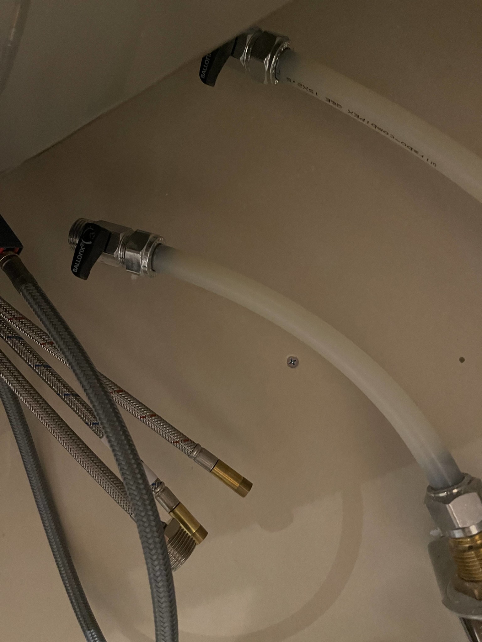

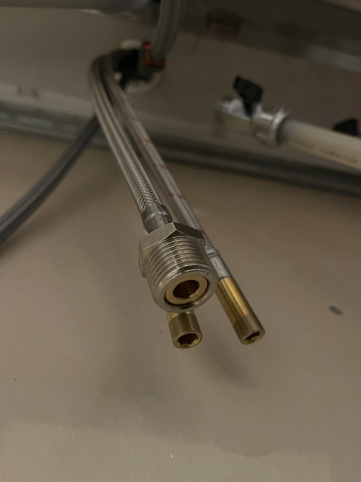

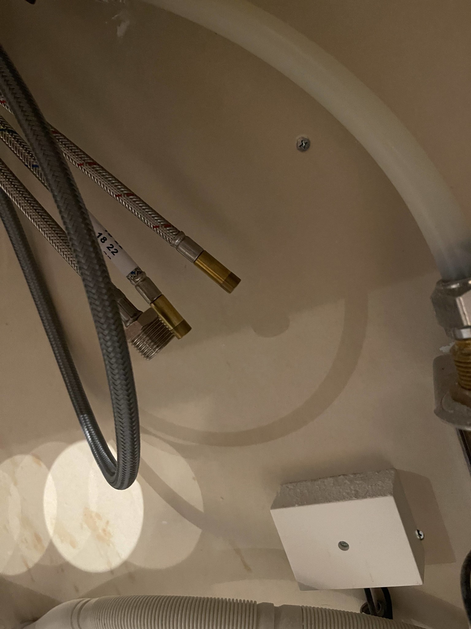

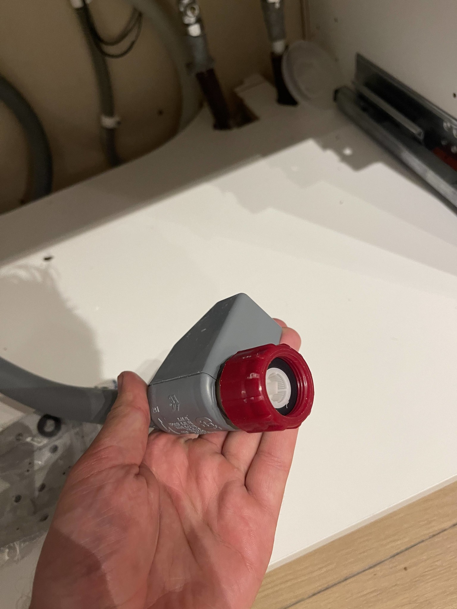

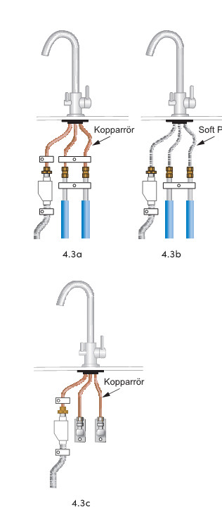

Byggt nytt kök, fick vänta åtta veckor på bänkskivan som äntligen är levererad. Taggad till 1000 skulle jag montera köksblandaren och diskmaskinen. Men, jag saknar vissa kopplingar. Frågar därför om hjälp.
Dels behöver jag en koppling mellan pexrören från blandaren till vattnet. Pexröret är 10mm och vattensidan är gängad 20mm. Är det någon typ av klämringskoppling ja behöver?
vidare så är vattenanslutningen mellan diskmaskinen och vattnet till diskmaskinen i olika dimensioner också, där ska det gå från 21mm till 24 mm, finns det någon lämplig adapter för detta?
väldigt tacksam för hjälp, gärna länk på vad jag behöver.
Bifogar lite bilder
Bifogar lite bilder
Det ser ut som att du har 15mm pexrör fram till dina Ballofix-ventiler. Om det är 15mm anslutning på båda sidorna på dessa ventiler så är det förminskningar rsk 1934320 som du behöver för att koppla 10mm slätända direkt i Ballofix-ventilerna.
Tex. https://www.rinkabyror.se/artikel/ballofix-forminskning-15x10/

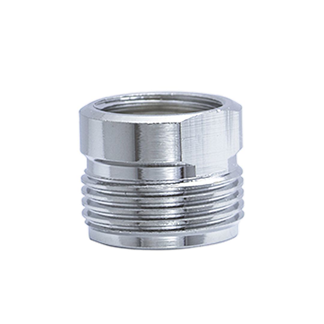

Angående diskmaskinen så finns det övergångar med packning för detta ändamål, tex 87-225 på Biltema

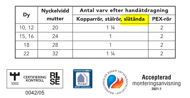

Broen Ballofix är inte godkänd att dra på slätända av mässing tråkigt nog!
Finns inte noterat i monteringsanvisningen för det förfarandet.
https://www.rskdatabasen.se/infoDocs/MONT/MONT_560_8540742.pdf

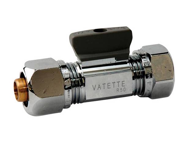

Jag skulle ha kapat bort ballofixerna och satt nya Vatette istället (givetvis i lagom höjd för installationen) som är dokumenterat godkända för slätända av mässing.
Om det är 15mm PEX så behöver du endast två stycken av dessa för att det ska passa direkt, RSK 8547019 - 15x2,5 x Cu10.
Kan tex köpas här:
https://www.vvsobygg.se/sortiment/v...-plast-2130-kulventil-med-vred-rak-46253.html
https://www.velltra.se/product/kulventil-rak-va2130-plast-cu-15x10
https://www.vvsbutiken.nu/product.h...ad-kulventil-med-vred-overgang-plast-x-koppar
https://hemmatema.se/vvs/ventiler/vatette-kulventil-med-15x2-0xcu10/
Följ monteringsanvisningen till punkt och pricka både för Vatette Plast men även för Vatette Kulventil:
https://www.vatette.se/fileadmin/uploads/Vatette/Documents/Mountings/633369_Vatette_Plast.pdf
https://www.vatette.se/fileadmin/uploads/Vatette/Documents/Mountings/633327_Vatette_Kulventil.pdf
Glöm inte att du måste fixera dina PEX-rör direkt vid kulventilerna med lämplig rörklamma i enlighet med regelverket Säkervatten.

Du behöver detta:
2st VSH kopplingsmutter dim. 15.
RSK: 1965290
2st VSH förminskning 15x10
RSK: 1965248
1st Övergångskoppling 15x20
RSK: 8186778

Ja det kanske eventuellt är, men du lär ju ha pappersarbetet för att backa upp ditt påstående för detta.L Lilla Lila skrev:
Enklast är att du länkar till dokumentationen för tydlighetens skull, men framförallt för att undvika gissningar och missförstånd.
Men sakfrågan var ju om det är det skriftligen OK att använda Broen på slätända av mässing enligt monteringsanvisningen?
Vad jag ser och kan läsa mig till enligt min tidigare länk i ilägg #3 = Nej.
Jag påstår fortfarande att följa det som finns skrivet som godkänt i monteringsanvisningen, och det har Vatette! Framförallt är det väldigt enkelt och billigt att göra rätt på första försöket när man kan läsa sig till det.
Tycker inte du det @Lilla Lila ?
Urklipp ur monteringsanvisningen från Vatette i mina länkar ovan:
Urklipp ur monteringsanvisningen från Vatette i mina länka ovan:
