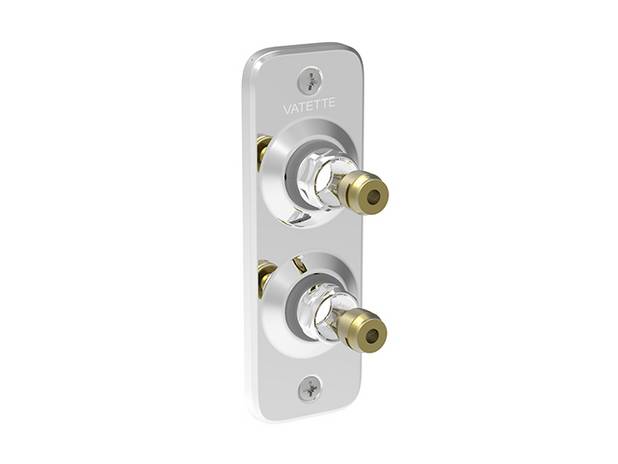

Väggbricka + koppling, t.ex, väggbricka + vatette 15x10 (10ändan har planända med 3/8")
https://www.hornbach.se/p/vaggbricka-tp-2-hal-16-pex-alupex/10427153/
https://www.hornbach.se/p/vinkelkoppling-vatette-15x10mm/10275193/
eller med avstängning,
https://www.hornbach.se/p/kulventilsvinkel-vatette-dy15x10/10275189/
Vi är precis i övergången från standarden 40cc till 60cc.
Nya krav i senaste Säkervatten 2021:1
https://www.sakervatten.se/branschregler/branschregler-20211
Så är det inte för sent så stick ut dina 16-PEX med 60cc i delning!!
Men då får du köpa denna väggbrickan istället för den @ådal länkar till.
https://www.vatette.se/produkter/va...-for-pex-pe-rt-pb-pem-ror-samt-multilayer-ror

Ja det nya är ju att alla rör ska vara cc60mm samt att skyddsröret ska kunna komma längre ut från väggen. Allt för att tätskiktet ska ha mer plats.ådal skrev:
Inte cc40mm som var det gamla.
Så det är inte skillnad på märken, det är skillnad på modellen.
