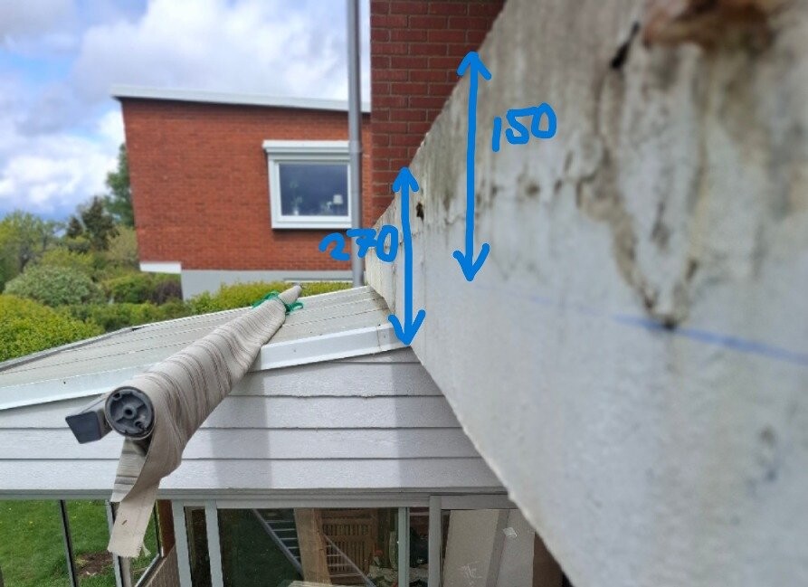

Vi bygger ut balkongen, det blir en träkonstruktion mot en betongbalkong från -65.

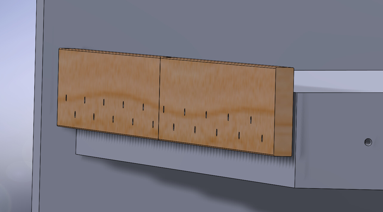

Nu börjar det bli dags att borra för bärlinan, den fästs med m16 gängstång i ankarmassa cc 300. Den befintliga balkongen verkar vara gjuten i två skikt och är totalt 240mm tjock och bra i skicket. Underkant på bärlinan hamnar 150mm från ovankant för att få golvet i rätt nivå.
Kan man utgå från att balkongen är gjuten i två skikt för att gjuta fast fästena till räcket och att den övre gjutningen också är armerad? Jag hade tänkt borra sick-sack 40mm resp. 83mm från underkant bärlinan. 1778757708150.png
Borrhålen hamnar då ganska nära delningen mellan skikten. Tror ni att detta är ett problem?
Hur hade ni löst det?
Har nu borrat i båda skikten, tyvärr är det övre bara "avjämning" och icke bärande. Hur gör jag nu? Ska jag fästa en 70x45 mitt i den bärande portionen och fästa den i bärlinan med spikplåt?
