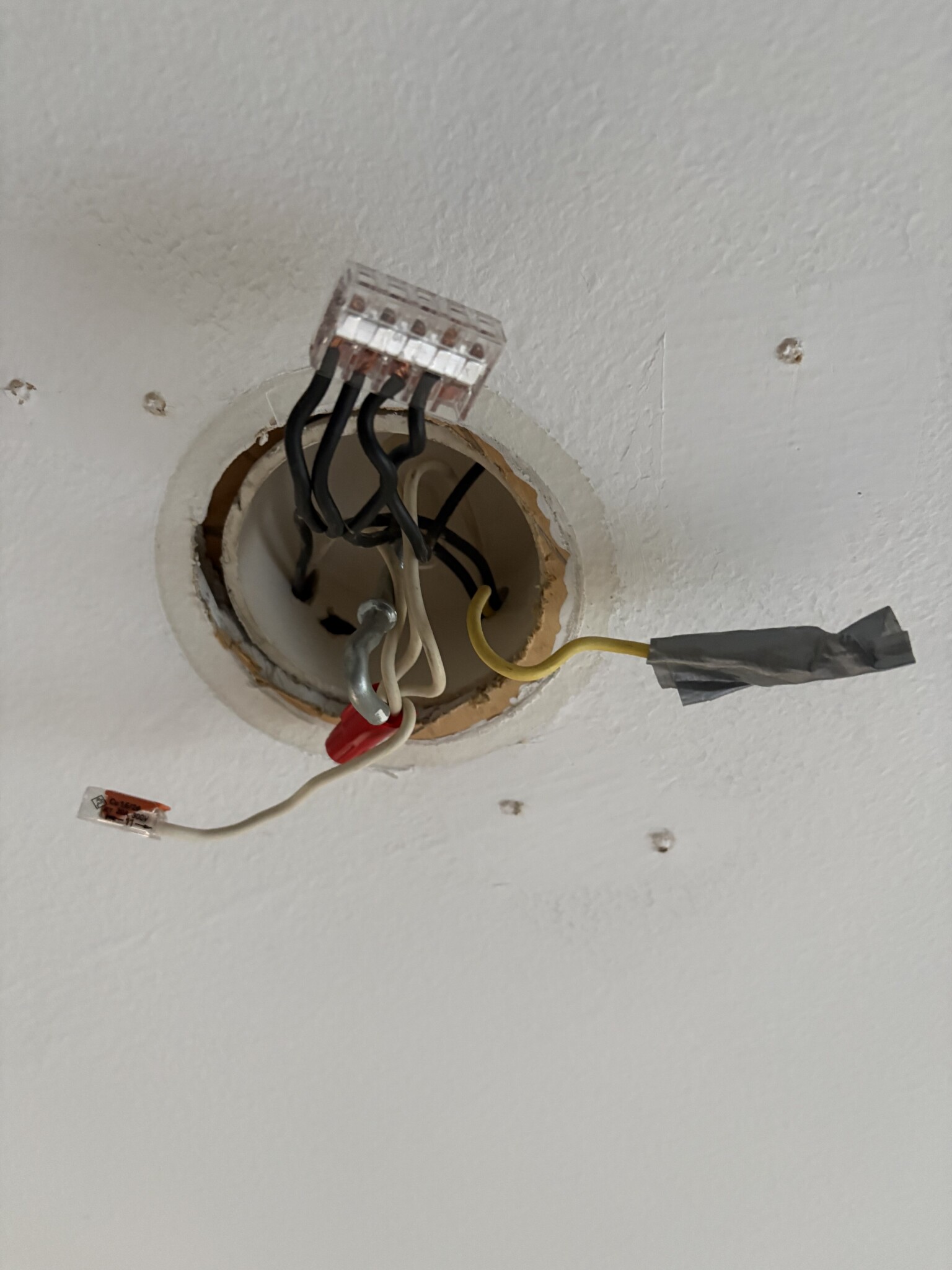

Flyttat in i ett hus från 1969 och sprungit på några kablar till lampa där jag har svårt att förstå vad som är vad. Elektriska kablar i tak, viss kopplade i en kopplingsbox. Olika färger, vit och gul, med svart tejp. Del av elektrisk installation.

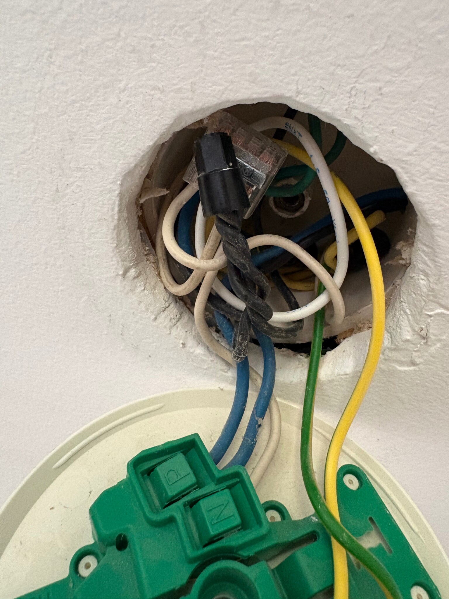

Inte de klassiska färgerna jag är van vid, och takdosa i rummet bredvid Förgreningsdosa med flera färgade elkablar, några i ovanliga färger, synlig i en vägg. Grönt lock med texten "N" delvis synligt.

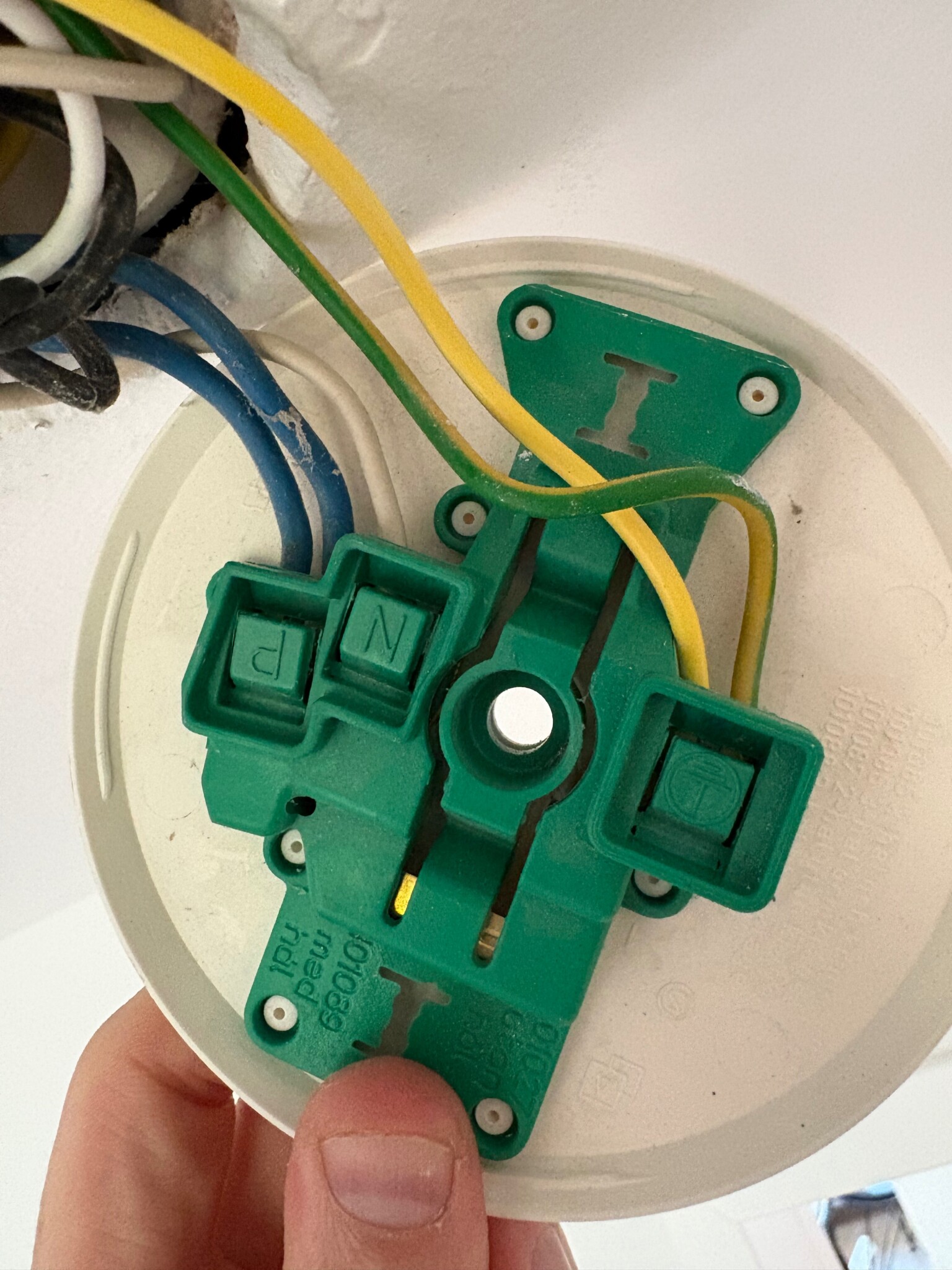

En takdosa med gul, blå och vit kabelanslutning, samt en grön fästanordning.
gör mig ännu mer förvirrad där svart är kopplat men ej används.

Är det ett rum som i övrigt är ojordat och det suttit en lampa där tidigare så är det riskfritt att anta att lampan ska kopplas mellan gul och vit i första bilden.
Vit är nolla, gul tändtråd och de svarta är vidarekopplade faser är min kvalificerade gissning.

Njaaa, är den verkligen gul, inte gulgrön? En av jordledarna i rummet bredvid ser ut att vara helgul.
Om du lossar brytaren som skall styra denna lampa, och kollar vilken som är tändtråd från brytaren, så löser du frågan. Ryck lite i trådarna vid brytaren så kan du se eller känna vilken som rör sig i dosan.

Useless hade helt rätt och det upptäckte jag genom hempularens tips att titta på strömbrytaren, tack!
