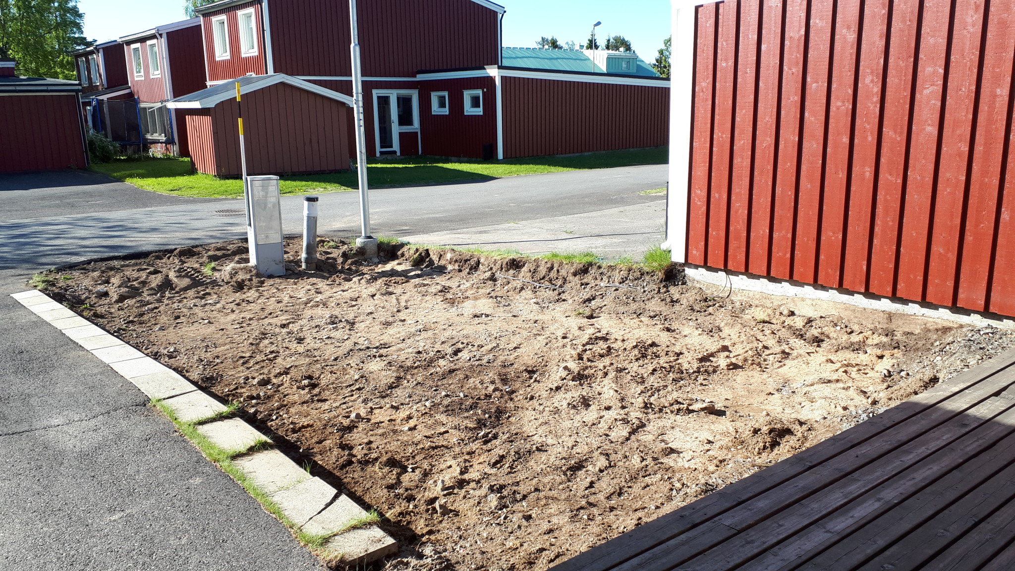

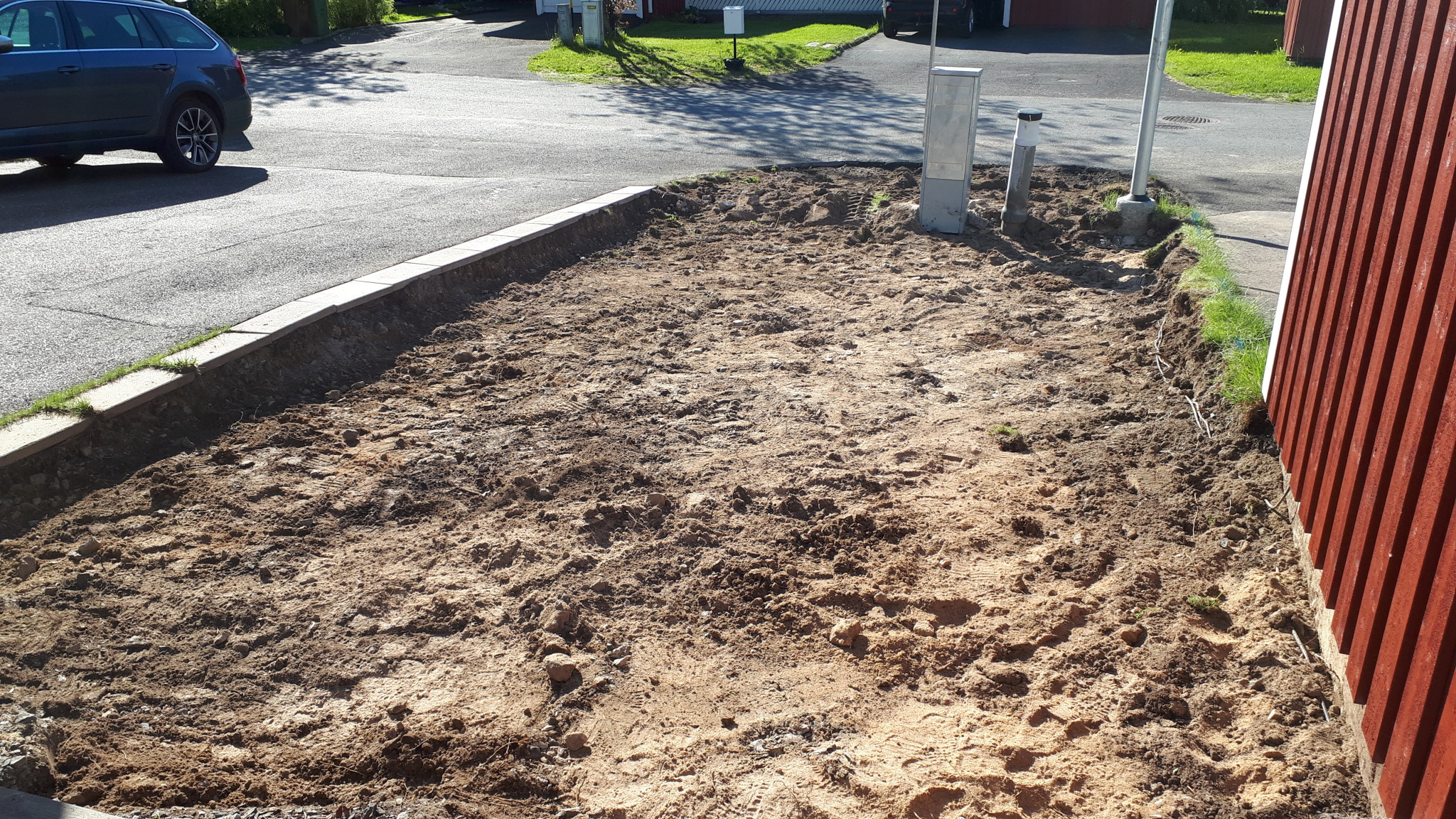

Hej.
Tänker göra tillbygnad på ca 30 kvm till befintliga altanen. Schaktat bort gräsmattan (svålen) plus lite till, ett djup på 25-30 totalt. Tänker lägga geoduk/fiberduk, 5 mm markisoleringsskiva över hela ytan (mkt rörlig markkvalité här) makadam som laddas, sedan betongplatta (på 1500 c/c), sedan 45x145 mm bärlinor på 600c/c.
Är makadam 8-16 eller 16-32 bäst?
Vad är skillnaderna, för- nackdelar i olika fyllnadsmassor?
Tack på förhand
  • Schaktad mark vid altan förberedd för tillbyggnad, med synlig jord och gräsmattans kanter.
  • Uppgrävd yta för tillbyggnad av altan med synligt schaktat gräsmarksområde och angränsande bostadshus.
