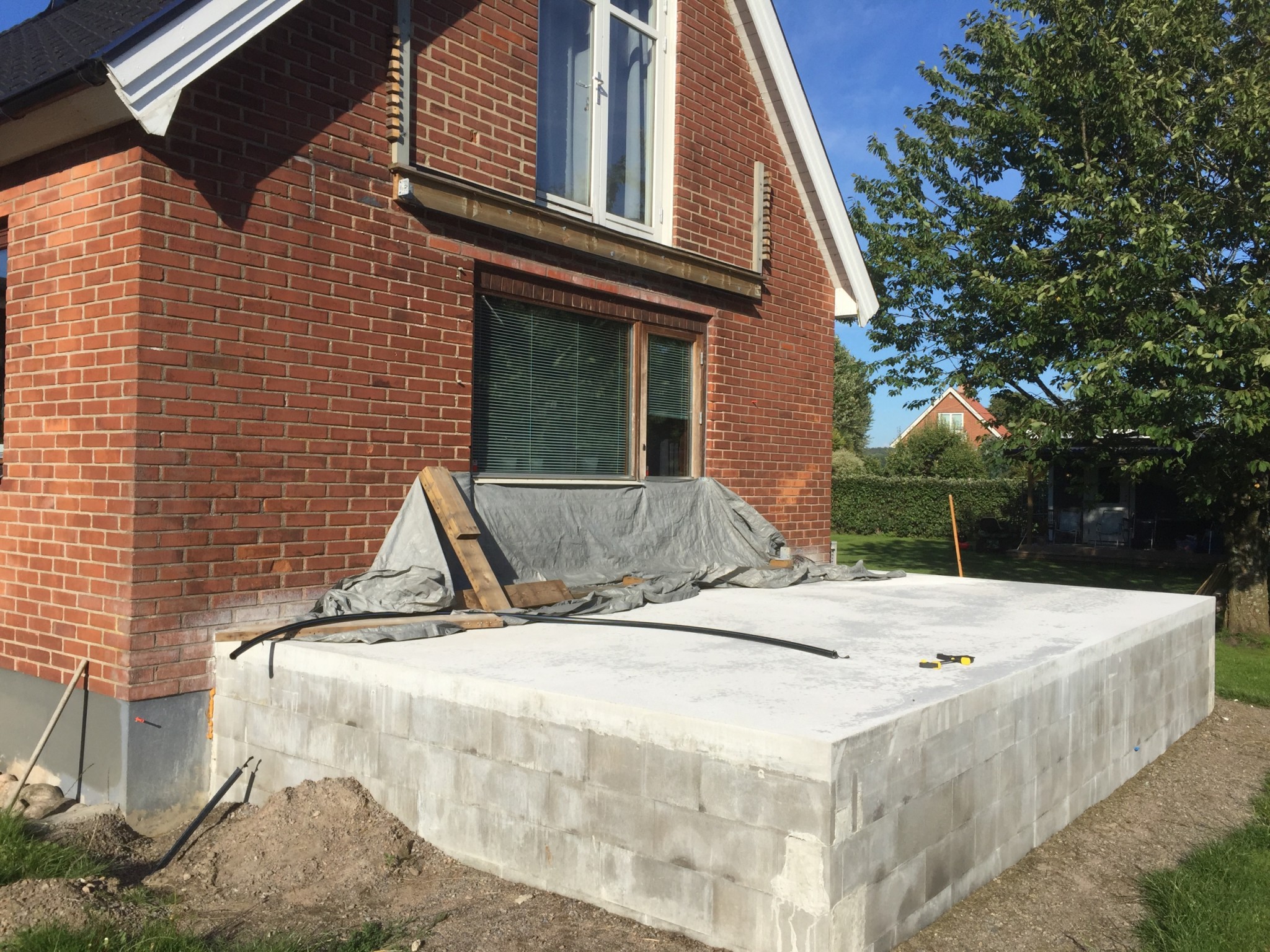

Bild på nuläget
Grundläggning för uterum med nylagd betongplatta intill tegelhus.

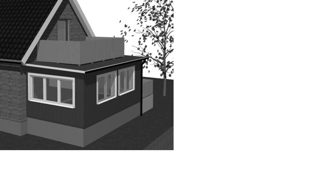

Bild på hur de ska bli:)
3D-rendering av ett grått hus med planerad utbyggnad och platt tak.

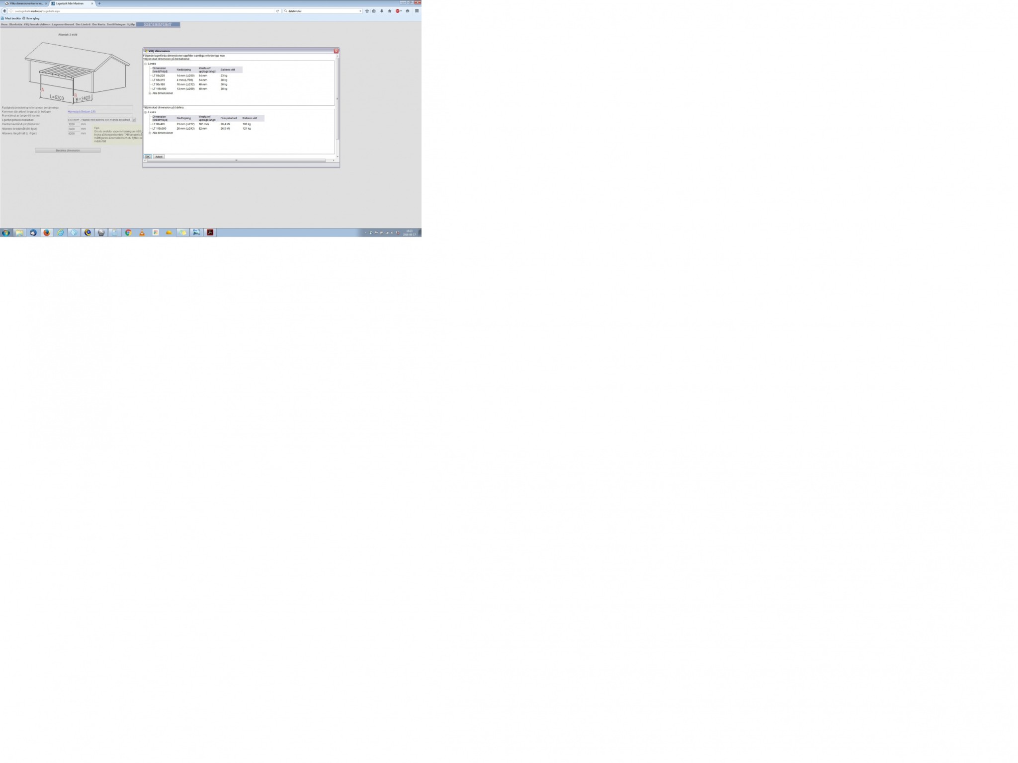

Skärmbild av en webbtjänst med interaktiv 3D-modell av en byggnad och textfält för att fylla i information.
Enkelt att få svar här: http://swelagerbalk.inadire.se/Lagerbalk.aspx
Bara att klicka på den byggnadsdel du är ute efter och fylla i dina uppgifter.
