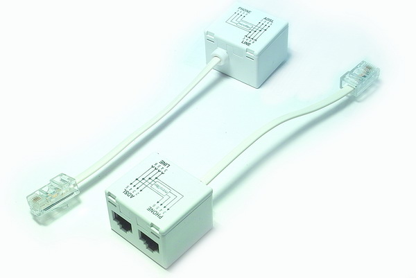

du måste köpa en splitter som delar upp signalen till adsl och telefon. du kopplar in dosan i det ensamma uttaget längst upp i skåpet.Danne12345 skrev:Jag har ställt samma fråga under teknikdelen men provar även här. Har fått hem adsl-modem från telia idag (ska köra bredband, ip-telefoni och ip-tv) men förstår inte hur jag ska koppla in adsl-modemet. Telia har varit och kopplat in telefon och provat så att signal går fram. Men i mitt stjärnnästskåp finns inget telejack. Hur kopplar jag in adsl-modemet?
Så jag ska alltså inte ha något vanligt telefonjack? Förut när jag använt IP-telefoni på adsl så har jag bara kopplat in bredbandsmodemet i telefonjacket och sen stoppat in telefonen på modemet, utan någon splitter.reiman skrev:
Den utrustning jag fått från Telia ser ju ut så här. Dvs jag kopplar in det i telefonjacket och sen har jag tre utgångar, en för tv, en för telefoni och en för adsl. Isf behöver jag en RJ45 från telefonjacket och sen tre utgångar precis som på bilden. Finns det sådana? De splitters jag sett har bara två - en för telefon och en för adsl. Det blir väl fel om jag kopplar in en sån eftersom jag behöver en för tv också?
Edit: eftersom detta inte var ett specifikt SMV-dilemma så fortsätter jag i tråden som startades i teknikdelen.
nej, den där kan du ju inte använda då det inte finns något "gammalt" telefonuttag i huset... finns ju bara med rj-45.
själv hade jag tv,telfon(icke ip),bredbands tv från telia... då räckte det med en dubbel splitter.. vet inte hur det blir om du ska ha ip-tele...
