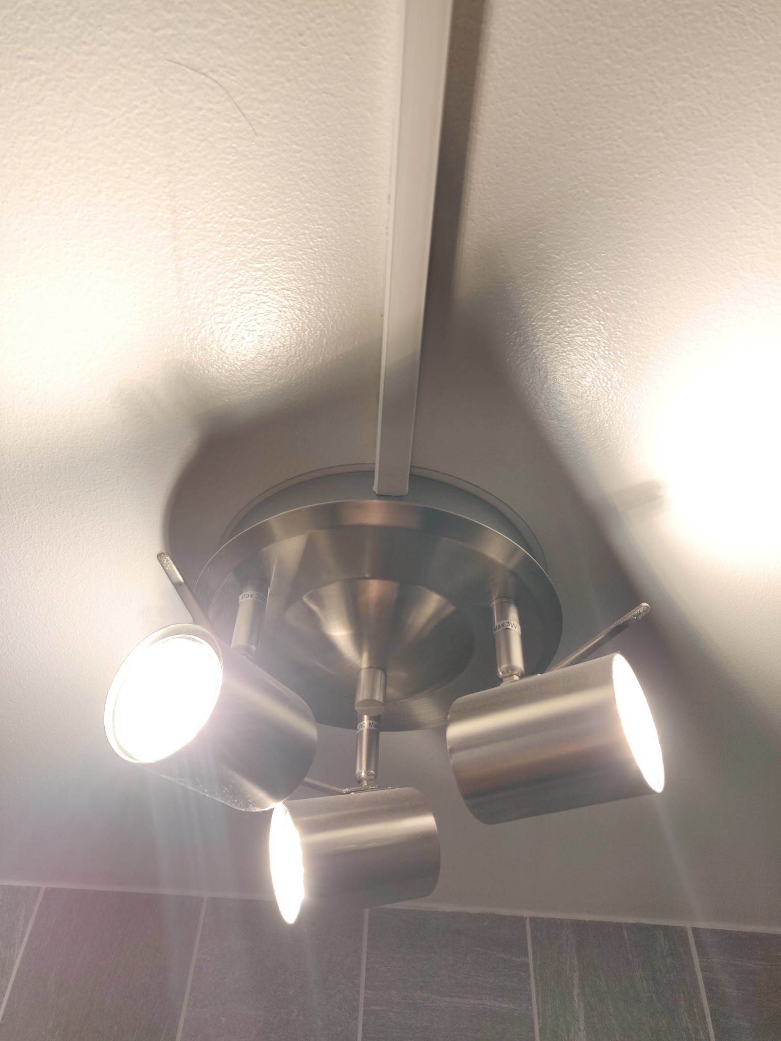

Vilka badrumslampor funkar med utanpåliggande kabel?
Hittade du någon badrumslampa till din utanpåliggande kabel? Jag befinner mig i exakt samma situation och har svårt att utläsa på produktbeskrivningarna om armaturen klarar utanpåliggande el. Såg Jula-länken, även där var jag osäker.
Hej!Fillefire skrev:
Jag hittade bara en enda som klarade detta. Det var från Bauhaus om jag minns rätt och lampans hölje hade endast ett litet hål igenom vilken sladden gick in i armaturen. I övrigt var det stängt så att ingen fukt kommer igenom. Skickar bild på hur det ser ut. Sladden i sig (på utsidan) är alltså täckt med nån sorts "kåpa" (jag vet inte vad det heter) så att inte sladden heller utsätts för fukt.
Mitt tips är att prata med försäljarna på Bauhaus eller liknande och rådfråga dem. Det var så jag gjorde
Kanonsnyggt! Stort tack! Förra lampan fick jag borra genom 1,5 cm porslin för att skapa ett hål. Om man har väldigt mycket tid över och inte hittar någon annan lampa så kan jag rekommendera detE enriktignovis skrev:Hej!
Mitt tips är att prata med försäljarna på Bauhaus eller liknande och rådfråga dem. Det var så jag gjorde![]()
Ifö har väldigt fina klassiska armaturer i porslin med IP upp till 57. Sök Ifö på Bauhaus är tips. Man bryter av en utstansad bit om man har utanpåliggande, men granska anvisning innan köp eller titta på fysiskt
