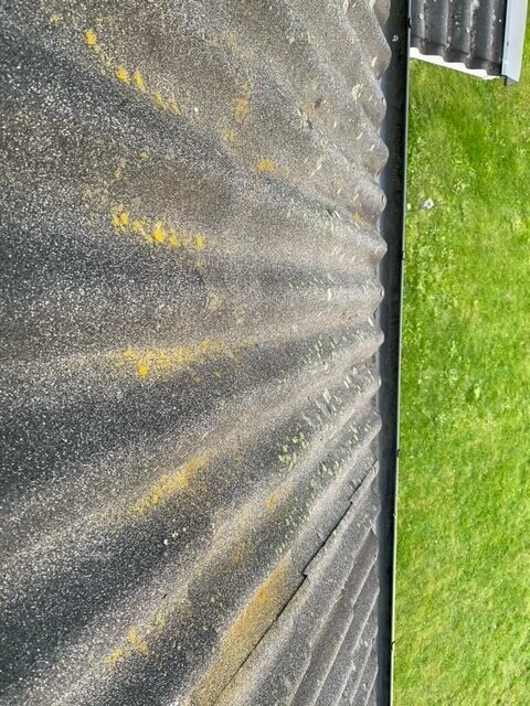

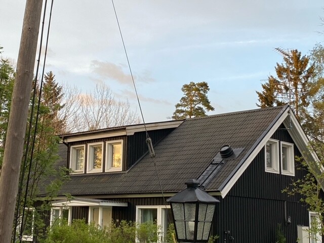

Hej
Det är dags att göra rent taket efter 33 år .
Vilka metoder fungerar på denna typ av tak?.
Vi kommer anlita firma , men vill ändå veta hur man gör och vad som bör ingå.

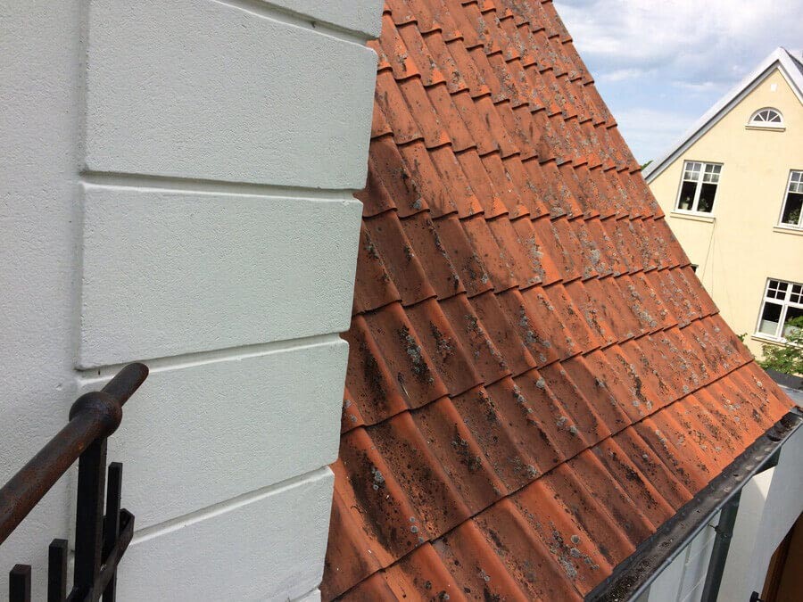

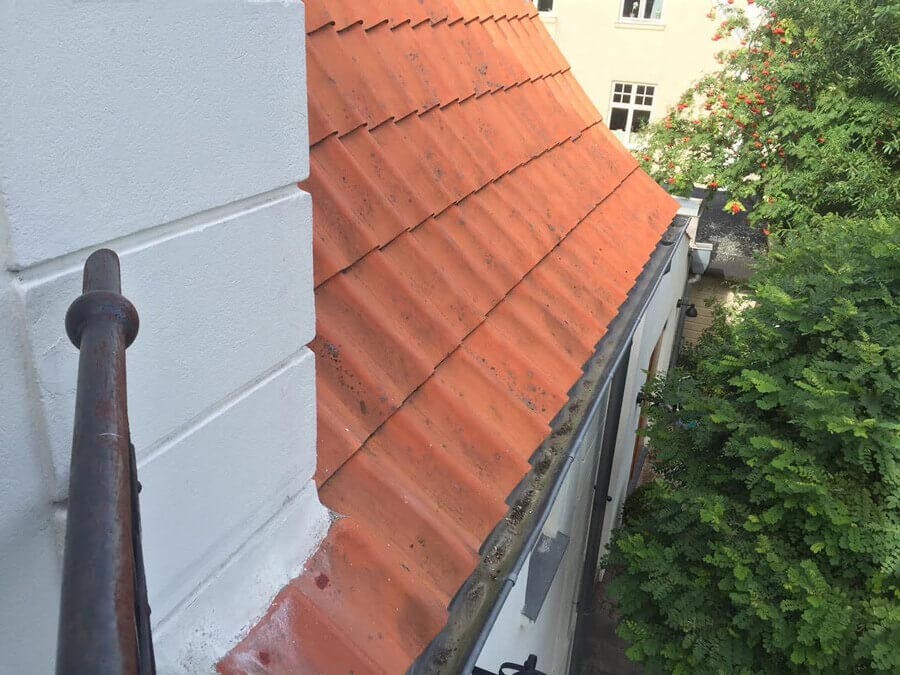

Vi sprutade bara på grönfri, sedan lossnade allt och regnade bort utan mekanisk rengöring.
Före
Husvägg och del av tak före rengöring med påväxt och smuts på tegelpannorna.
Och efter:
Del av ett tak före rengöring med synliga mossa och alger på tegelpannorna.
Före
Och efter:
Tack för tipset 🙌

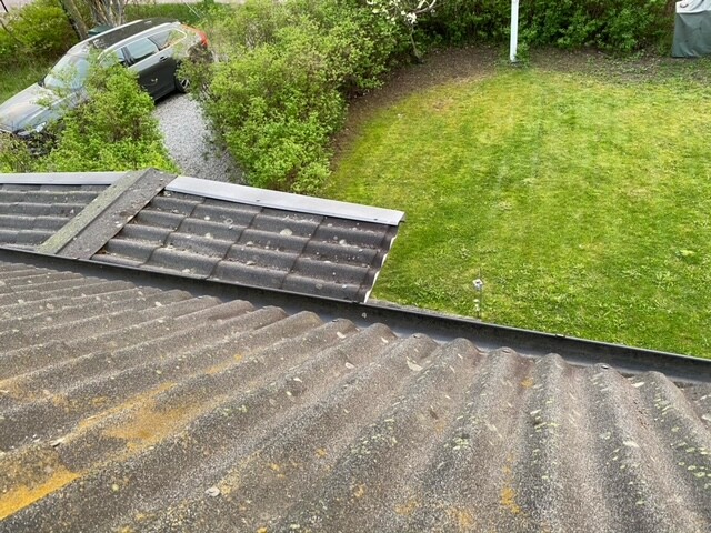

Sprutade på ett medel för takmossa , efter vintern var all mossa / alger / lav borta.
Roger Fundin och 2 till

Ditt tak ser ju oförskämt rent ut efter 33 år.

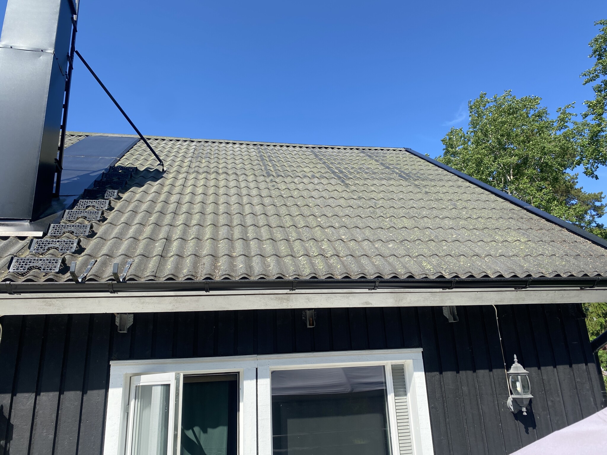

Vi har tvätta vårt tak med betongpannor. Dom använde då en "vagn" med en inbyggd högtryckstvätt. Där efter sprutade dom på något medel mot alger osv. Till sist målade dom det. Måste säga att det blev mycket bra. Taket ser helt nytt ut.
pennybridge och 4 till
4774
Yes och högtryck, därefter en moss och algspray. Behöver upprepas ungefär vart 10ende år om du vill att taket ska se skinand och nytt ut. 10 år beror så klart på hur stad eller industrinära du bor

Gjorde det själv för jag älskar att göra rent oavsett vad 😀. Lägsta styrkan på högtryckstvätten och vi har en modell som jag bara behöver hälla ner ex yes och sedan blandar den själv. Väldigt paktiskt. Vårt tak har riktiga tegelpannor av gammal typ. De har hållt med några pannors bortfall i 60 år. La om taket 2014 men med samma pannor

Köp en nilfisk roof cleaner, (förlängningsskaft med spruta till högtryckstvätten, och taktvättmedel från samma. Skitlätt och inte så dyrt, sen bara vänta några månader + eventuelt uprepa behandling
