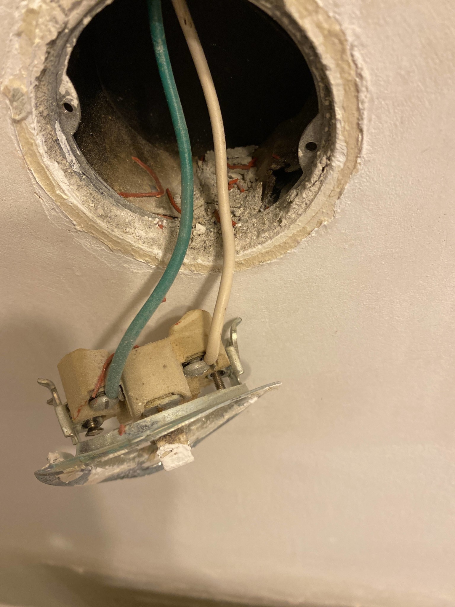

  • Ett öppnat hål i en vägg med synliga elledningar och en gammal, skadad elektrisk dosa som behöver repareras.

Utveckla gärna din fråga. "Hjälp!!" säger inte så mycket.
Kanske undrar du vilken ledare som är fas? Det kan du enkelt mäta med en beröringsfri testpenna.
Jag har mina aningar
Men det förutsätter att installationen är gjord efter de standarder som gällde lokalt vid den tidpunkten
Se vad som går in i armaturen eller mät när brytaren står så att belysningen är släckt, du har fast fas in och bruten fas ut
För funktionens skull spelar det ingen roll vilken som är fas eller tändtråd
