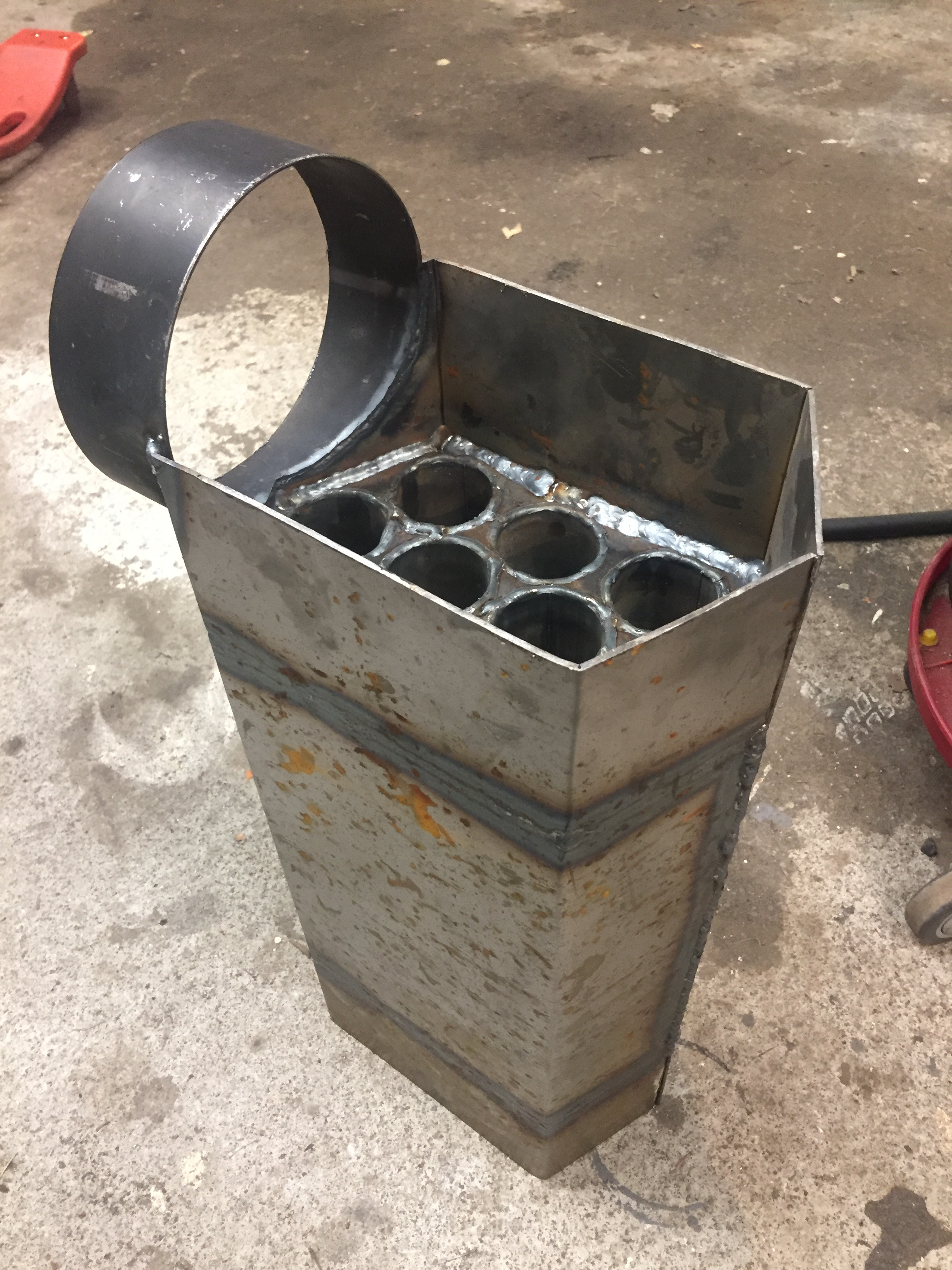

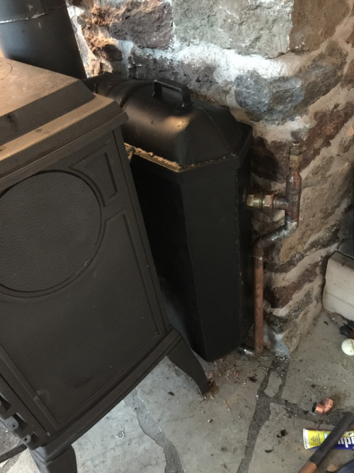

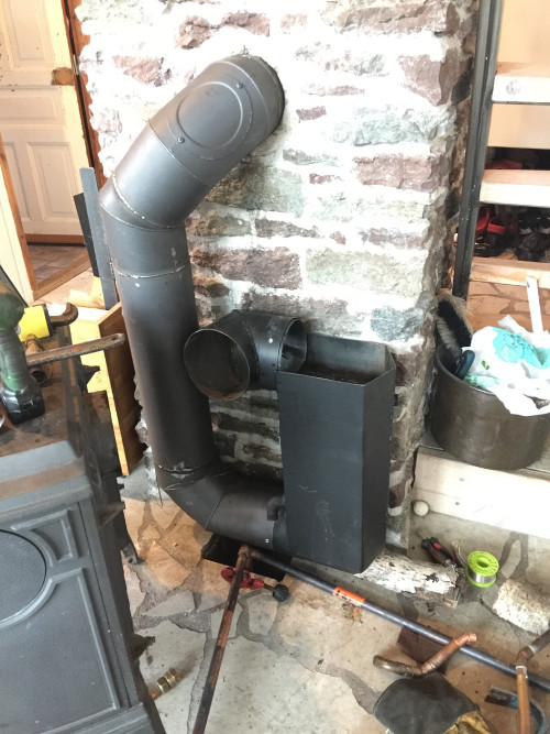

Nu har jag startat projektet att flytta ut värmeväxlaren från kaminen.
Jag börjar ana en viss beroendeproblematik i ämnet. Även mina vänner påpekar detta. Det är som att med jämna mellanrum måste jag näst intill tvångsmässigt svetsa på något till kaminen.
Dortmunder DAB och 1 till

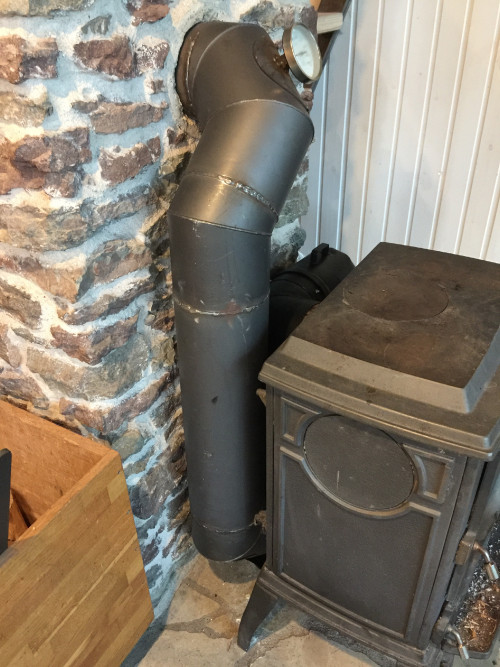

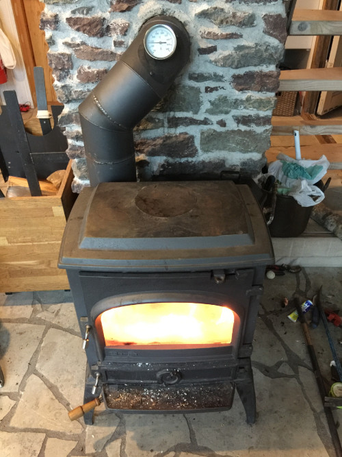

Då är 2020 års modell av värmeväxlare på plats. Provkör första brasan just nu. Får elda som en tok för att få upp ingående rökgaser till 150 grader. I alla fall med den veden jag har för tillfället. Frågan är bara hur mycket som blir varmvatten och hur mycket som blir varmluft av kaminrören? Framtiden får utvisa om detta var klokt. Men nu kyler jag rökgaserna i alla fall, istället för lågorna. Det känns som att det borde vara ett fall framåt.
